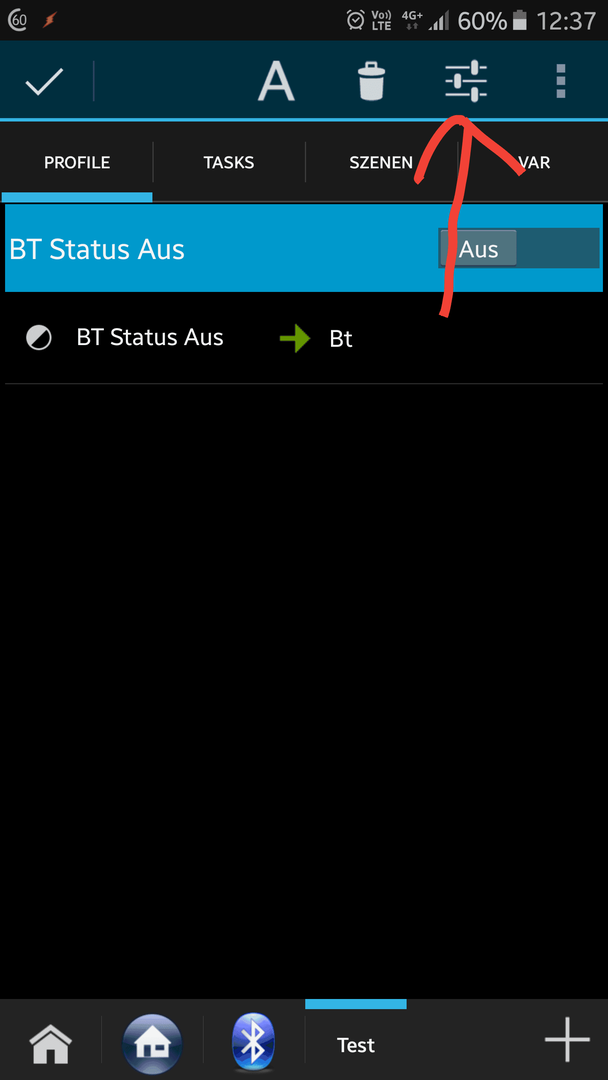

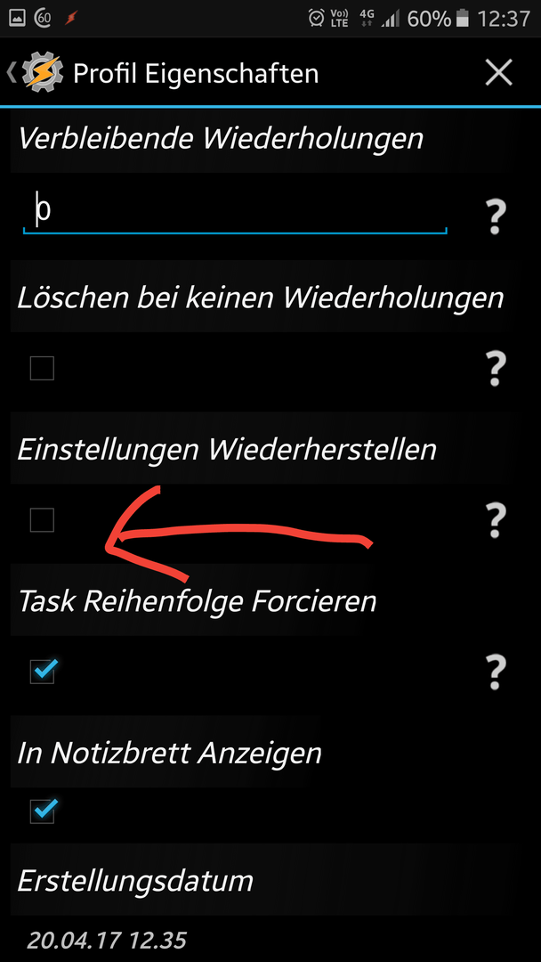

@Sinus
Du gehst auf dein Profil und drückst lange auf das Profil bis es markiert ist, (Blau)
Dann gehst du auf das Schieberegelsymbol (Siehe Bild 1)
Dann nimmst du bei dem Punkt Einstellung Wiederherstellen den Hacken raus.
Jetzt sollte es gehen.
Bei hat es so funktioniert, wenn der Hacken bei Einstellung Wiederherstellen aktiv war, hat mein Bluetooth Disco gemacht, ein,aus,ein,aus,ein,aus….

Super, das wars !
Ich habe Tage danach gesucht und dann wars so einfach.
Vielen Dank
Moin
Long Tap auf das Profil - Properties - Restore Settings abhaken
