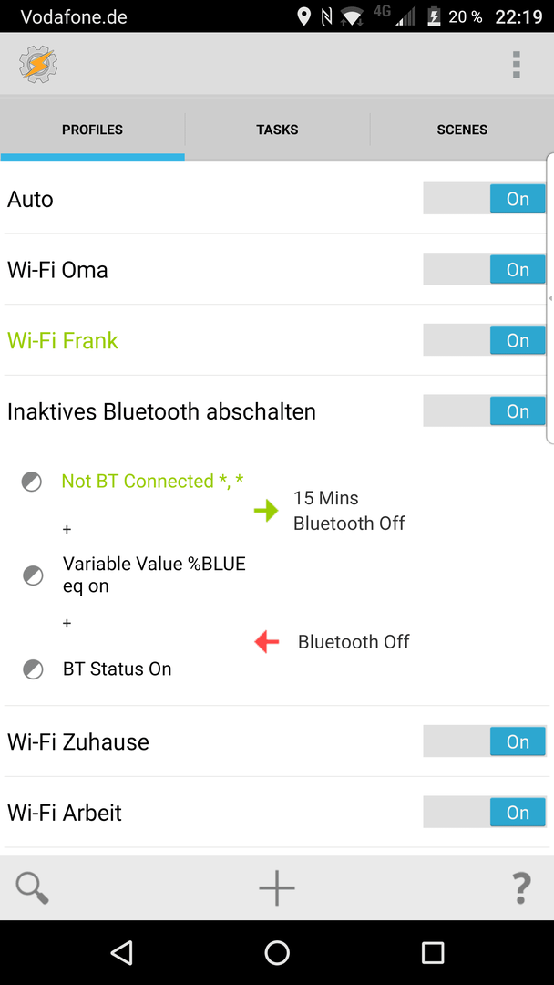

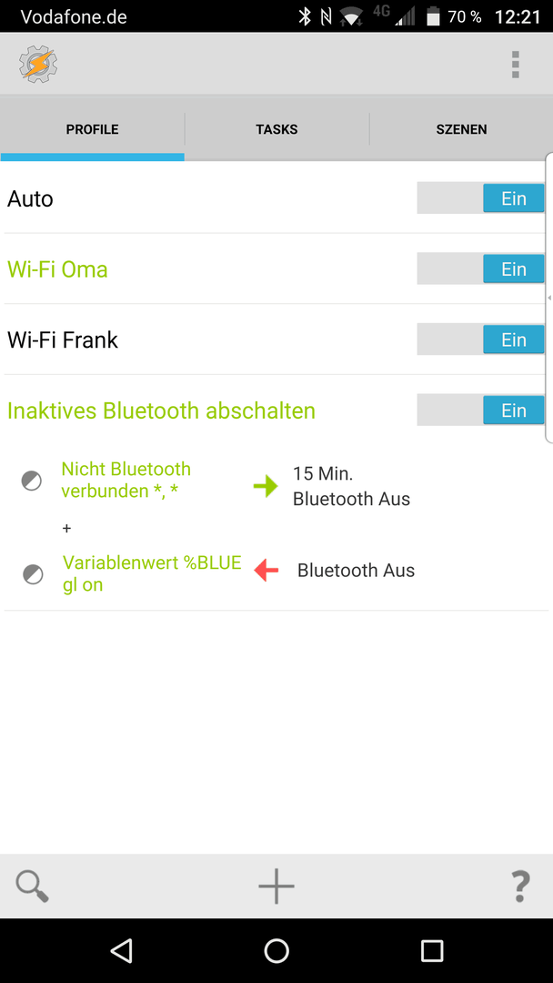

ich habe diesen Task runtergeladen um mein Bluetooth nach 15 min zu deaktivieren wenn mein Auto ausser Reichweite ist.. Klappt aber nicht wieso?
Bei mir gibt es unter Bedingung noch den Punkt "Bluetooth Status ein".
Jetzt sieht es so aus geht aber immer noch ..nicht??Screenshot_20160830-191641.png

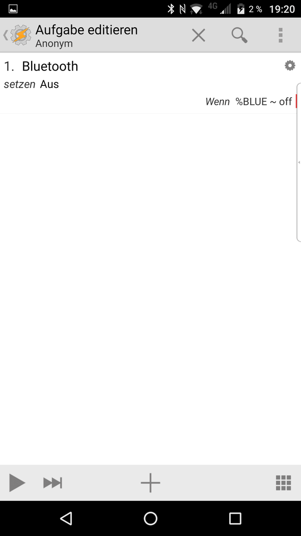

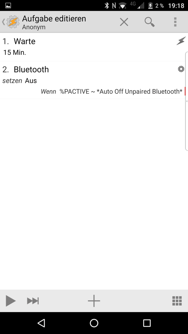

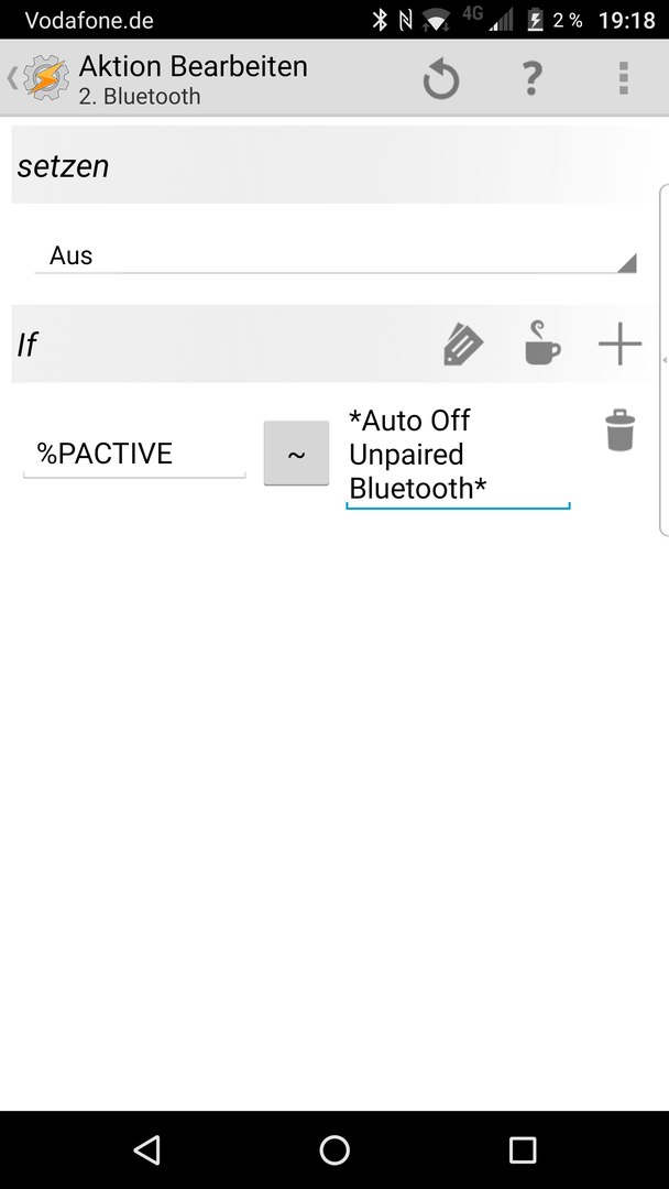

[doublepost=1472577619,1472577462][/doublepost]Und das ist die aufgabe..Screenshot_20160830-191846.png Screenshot_20160830-191851.png
[doublepost=1472577693][/doublepost]Screenshot_20160830-192057.png

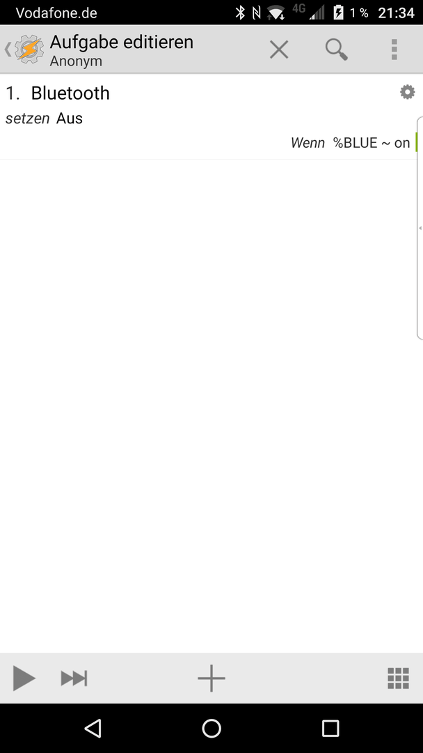

Stell mal im letzten Bild die Bedingung bei Bluetooth Aus von Off auf On bzw. ein.

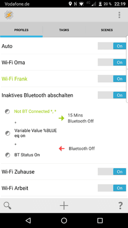

Habe das jetzt so angepasst, richtig ? Und bedienhilfe habe ich aktiviert .. Geht aber natürlich trotzdem nicht..Screenshot_20160830-213430.png

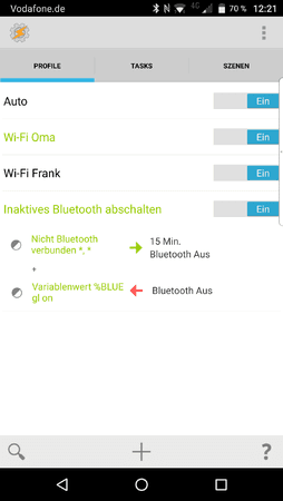

Ich glaube ich habe Deinen Fehler im Bild 1 unter Bedingungen gefunden.
Du meinst "eq" statt "gl"..
Ja
Das liegt wohl an der Sprache wenn ich umstelle sieht das so aus..Screenshot_20160830-221911.png
Hm ok, dann weiß ich jetzt auch erst einmal nicht weiter.

Hi,
das Profil in Post 3 ist fast richtig. ich benutze das gleiche. Bei den Profilbedingungen muss BTStatus weg. Beim Task muss die If-Bedingung mit dem Profilnamen übereinstimmen, also
Bluetooth setzen - aus
wenn %PACTIVE ~ *Inaktives Bluetooth abschalten*
Super danke, genau das war der Fehler.. Das ich den Namen geändert habe.. Großen Dank
