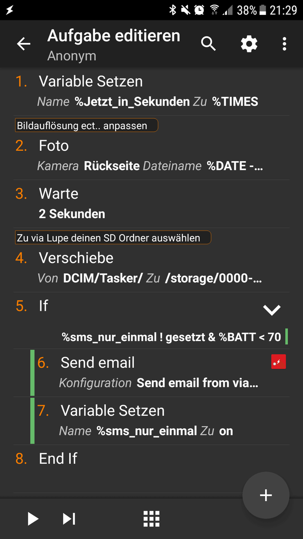

:thumbsup: Ich benötige eine Automatisierte Kamera wo alle 15min ein Bild macht und das soll ein jahr laufen.
Wichtig wäre mir das ich den speicherort angeben kann mit jeweils jedem Monat einen neuen Ordner mit den Bildern. Auch soll die Aktion weiterlaufen wenn der Bildschirm ausgeht und wieder starten wenn das Handy startet, eventuell eine E-mail versenden wenn der speicher knapp wird oder Akku 50% hat (bei stromausfall). Kann mir jemand so einen Task schreiben, wäre echt nett, ich komme einfach nicht weiter ist mir zu kompliziert und bin blutiger Anfänger. Ist das überhaupt möglich?
Ich Danke Euch schon mal :thumbup:
Ich hab schon kopfzerbrechen von den ganzen if und variablen ... Vieleicht verstehe ich es wenn mir das jemand erklärt anhand des Task´s
@Hias001
Zip entpacken - merken wie entzipte Datei liegt - 2mal auf den Profil Reiter klicken - impotieren klicken - zu dem Dateiablageort navigieren - Datei auswählen
Profil einschalten
Fertig

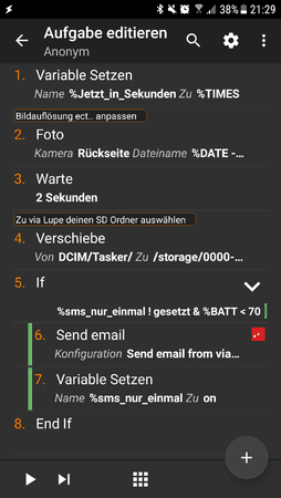

Danke werde es versuchen, wie aktiviert man eigentlich das ganze, wenn bei mir im profil steht "ein" ist es dennoch nicht an?
@Hias001
Das erste mal muss du den Task via Playknopf (unten links) von Hand auslösen. Sry stimmt hatte ich vergessen. Danach lauft es alle 15min für 1 Jahr

Also wie den Speicheranzeigen weiss ich ob das geht. Habe aber einen andere Lösung. Fotos zählen. Jedes Foto wird gezählt und dann kann meine schwelle machen wann die Email raus soll.
Beispiel:
Speicherplatz SD = 70% Davon geteilt durch Foto grösse = Anzahlbilder
1000mb davon 70% = 700mb durch 5mb Fotos = 140
Im Anhang noch das Update mit Fehlerkorrektur plus Statusnachricht wenn ein Foto gemacht wurde. Video Folgt (aber erst gegen Abend)

[doublepost=1518119678,1518119220][/doublepost]Hab eine kleine änderung vorgenommen und das verschieben der bilder gelöscht und dafür der Kamera gesagt sie soll direkt auf die sd speichern, weil das verschieben immer einen Fehler ausgelöst hat. so weit funtioniert das ganze mit v.01 ich werde das dann in deine neue version v.02 mit übernehmen ;-) langsam steige ich durch bei Tasker ;-)
Ja so richtig verschieben geht glaubs erst wieder ab android 7.0 ab andoird 4.4 habe sie wieder die sd Berechtigung wegnommen von google aus.
Jop v02 ist wichtig, hatte noch fehler mit Variablen setzen. Sonst bekommst du kekne Email bezüglich akku und speicher.

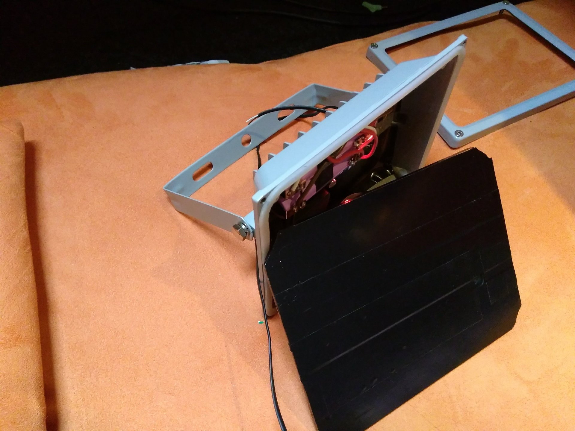

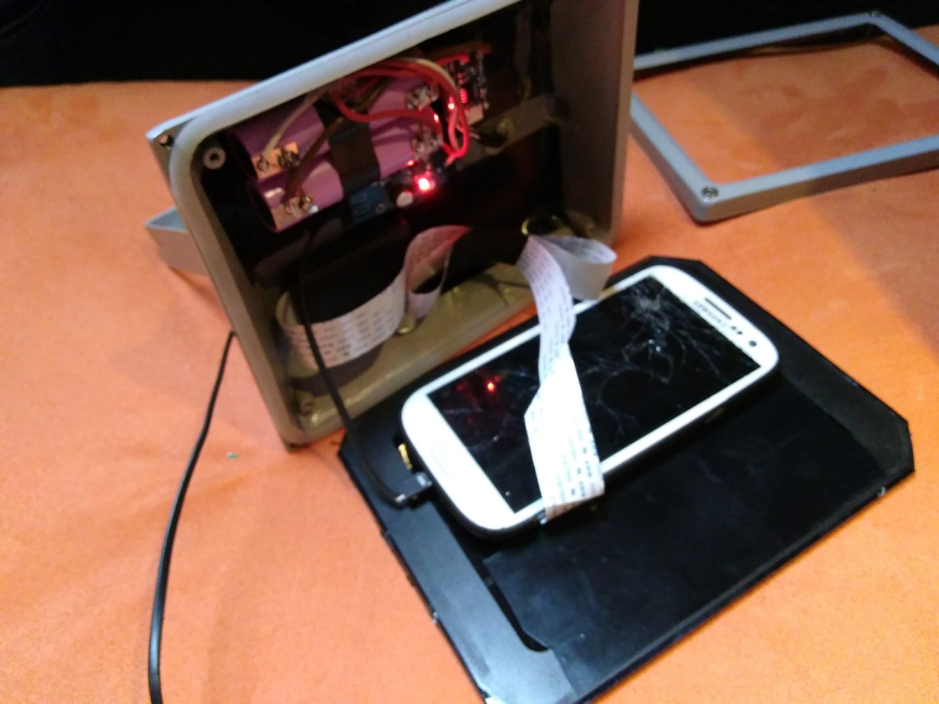

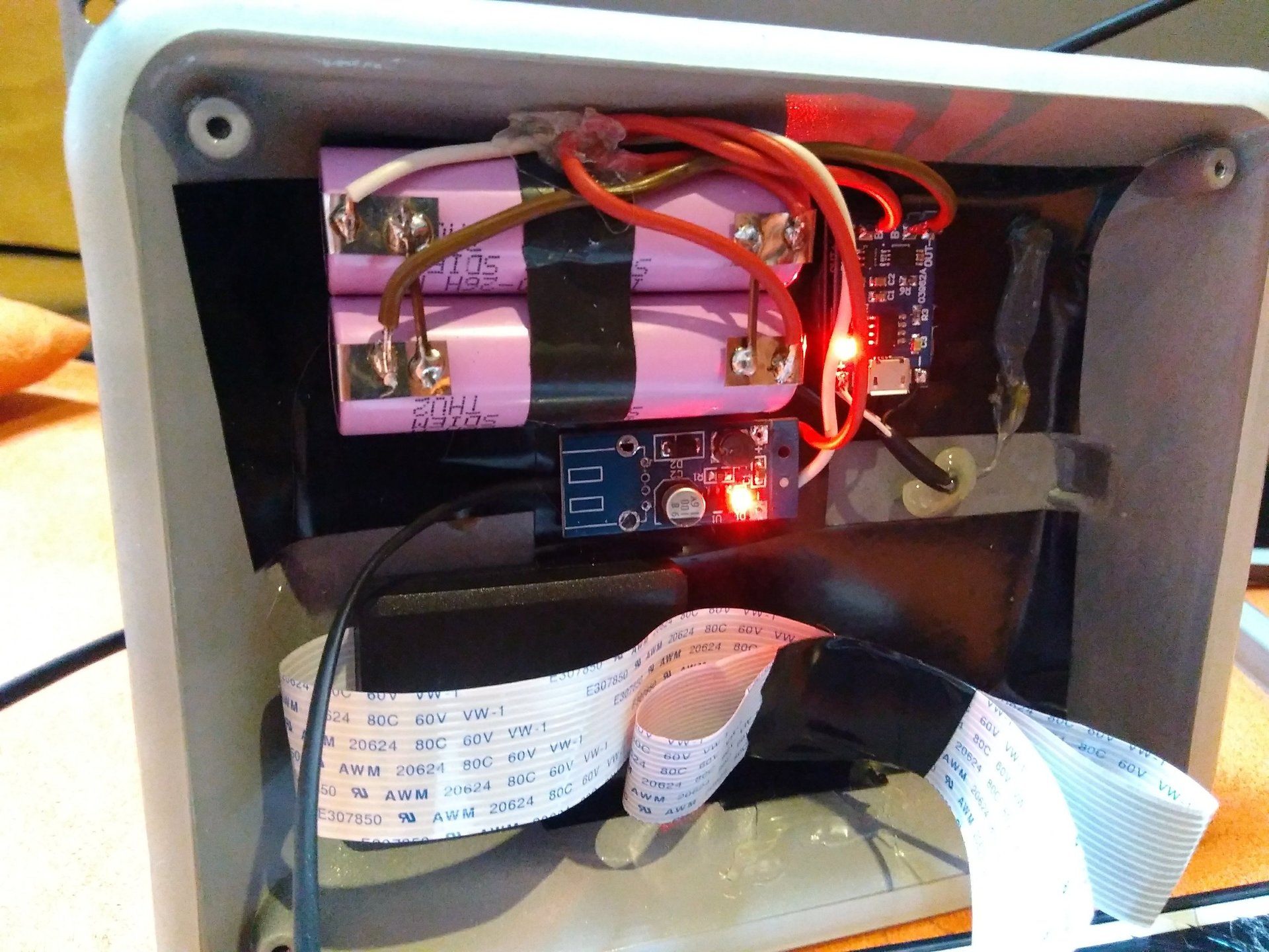

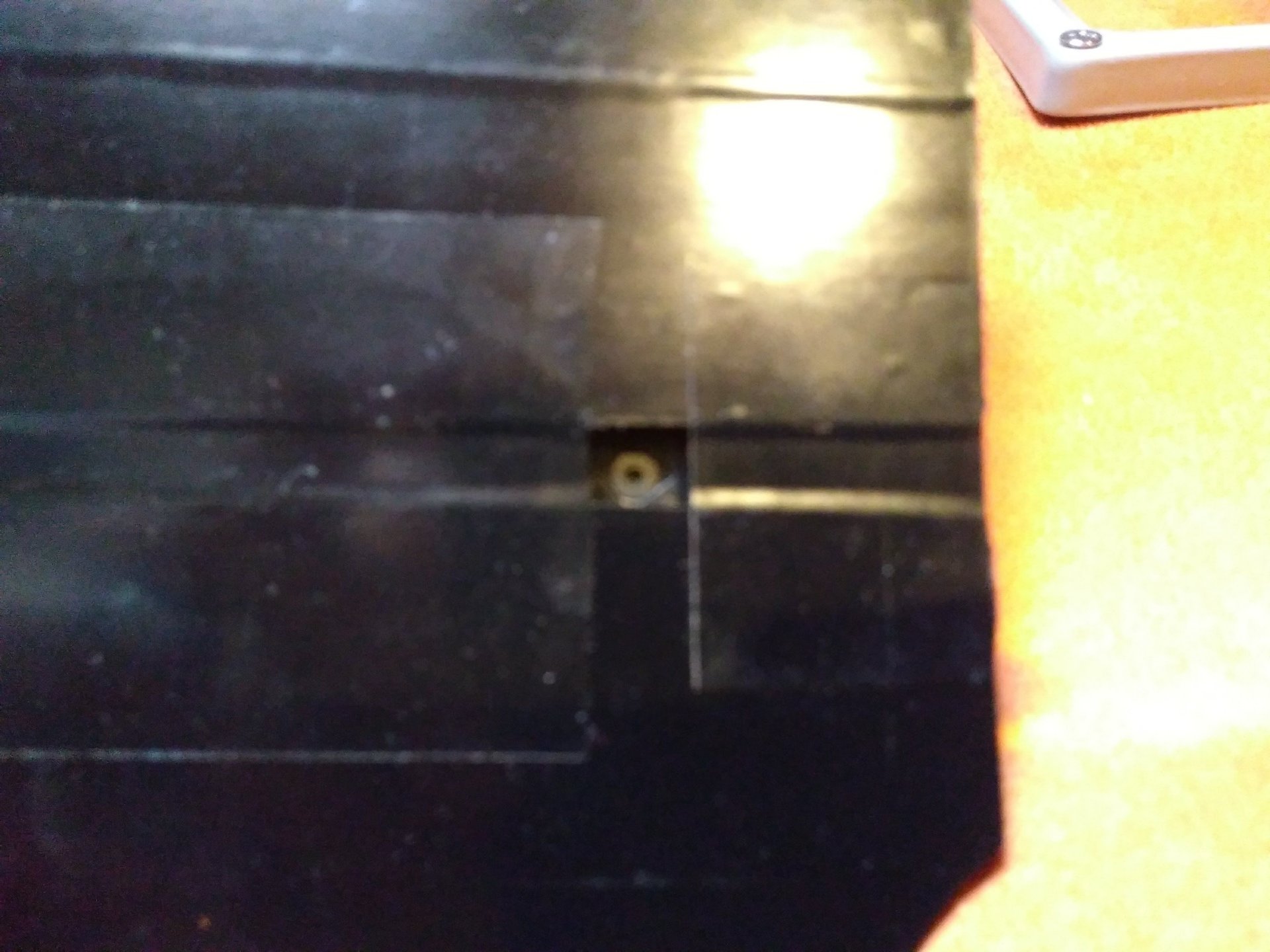

Hier ein paar Biler, mitlerweilen läuft die Cam schon und macht fleißig Bilder, dazu gekommen ist noch ein Solarpannel 18v 1,8A und eine möglichkeit auch mit 230v zu laden.
Weitere Bilder mache ich wenn ich das nächste mal zu der Stelle fahre wo ich Sie aufgebaut habe. Überwacht wird sie mit der Teamviewer hostfunktion und einer einfachen Prepaidkarte.
Danke nochmal an Dich "Spardas" ohne hätte ich das nicht geschafft, werde demnächst noch die Programmierung einstellen mit meinen veränderungen.
Habe auch eine lösung gefunden die bilder auf die SD zu schaffen und vom Handy zu löschen (Bild machen - 5s warten - kopiere Ordner v.Handy nach SD gleichnamiger Ordner - 15s warten - lösche Ordner v.Handy - erstelle Ordner im Handy) nur so hat es funktioniert :biggrin:
