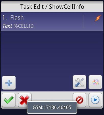

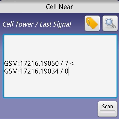

hier hatte ich ein Profil gebastelt, das - unter anderem abhängig vom Standort - WiFi einschalten soll oder nicht. Hierzu hatte ich die Tasker-Variable %CELLID ausgewertet und mit eine Liste zuvor gesammelter Cell-IDs verglichen.
Das hatte auch eine Zeitlang gut funktoniert, aber seit gestern abend auf einmal wird die Variable %CELLID nicht mehr aktualisiert. Dort steht nun nur noch die ID einer Mobilfunkzelle drin, die sich an einem ganz anderen Ort befindet. Die Tasker-Aktion "Cell Near" zeigt dagegen die richtige ID der Mobilfunkzelle am aktuellen Ort an, wenn man "Scan" aktiviert.
Gibt es dafür eine logische Erklärung?
Im Anhang 2 Screenshots mit der Ausgabe des Inhalts von %CELLID und der Tasker-Aktion "Cell Near", die beide zum gleichen Zeitpunkt erfolgten und unterscheidliche Ergebnisse liefern.

nein, das Profil, in dem die Variable %CELLID benutzt wurde, um den ungefähren Standort zu ermitteln, war aktiv gewesen. Ebenso ein Testprofil, in dem ich mir den Wert dieser Variablen habe "flashen" lassen (wie im Screenshot oben zu sehen).
Daß es damit zusammenhängen könnte, daß das Profil nicht aktiv ist, hatte ich auch schon vermutet, aber das war ja hier nicht der Fall.
Inzwischen enthält %CELLID übrigens wieder den aktuellen Wert - warum auch immer...
Da diese Methode offenbar nicht sehr zuverlässig ist, habe ich nun die Aktion "Cell Near" in mein Profil eingebaut. Meine selbstgebastelte Funktion hatte demgegenüber den Vorteil, daß man den Scan auch stundenlang im Hintergrund laufen lassen konnte, während man sich an dem Ort aufhielt, während die "eingebaute" Scan-Funktion von Tasker ja leider nur solange läuft, wie das Display an ist und Tasker im Vordergrund ist. Ich kann meine Scan-Funktion zwar auch weiterhin verwenden und die gesammelten IDs dann aus meiner Liste in das Eingabefeld der Aktion "Cell Near" copy-and-pasten, aber es ist halt etwas umständlicher, was nicht sein müßte, wenn sich %CELLID immer zuverlässig aktualisieren würde.
