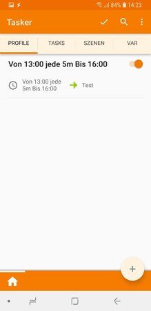

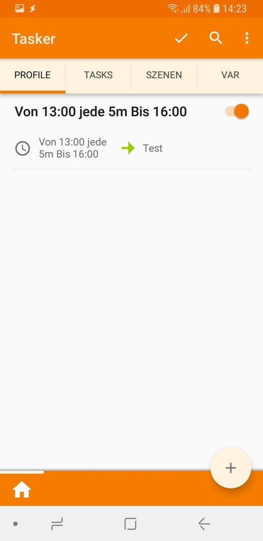

Ich habe mir mal 'Tasker' Trial installiert um zu sehen, ob es geht das Display in bestimmten Abständen einzuschalten. Das klappt leider nicht, folgenden Test habe ich gemacht, wobei das Display zwischen 13:00 und 16:00 Uhr alle 5 Minuten angehen soll:

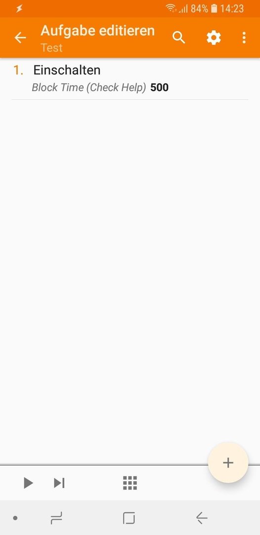

Als Task dazu habe ich 'Display/Einschalten' festgelegt. Mein Samsung S8 ist im AOD Zustand. Genau einmal nach 5 Minuten geht das Display einmal an, dann nie wieder. Was mache ich falsch?
