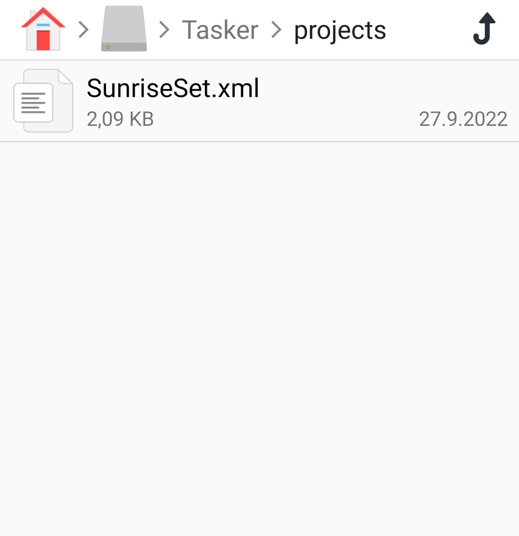

🙈 wie importiert man eig ein xml 😅 bekomme hier ja nur eine xml Datei , wenn ich in Tasker Importieren wähle gehts hier nicht ,
hier sollte es das Profil sein. Habs leider nur auf dem Handy verucht zu laden und gesagt "speichern unter" beim Link
Du hälst den Daumen länger auf Profile, dann "Importiere ein Profil" -> gespeicherte xml Datei suchen und fertig.

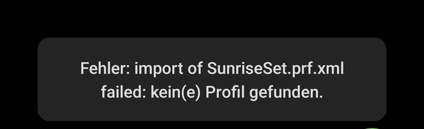

Dann lag ich doch richtig aber hier kommt ein Fehler
hab's gerade extra für dich getestet: bei mir funktioniert der Import.

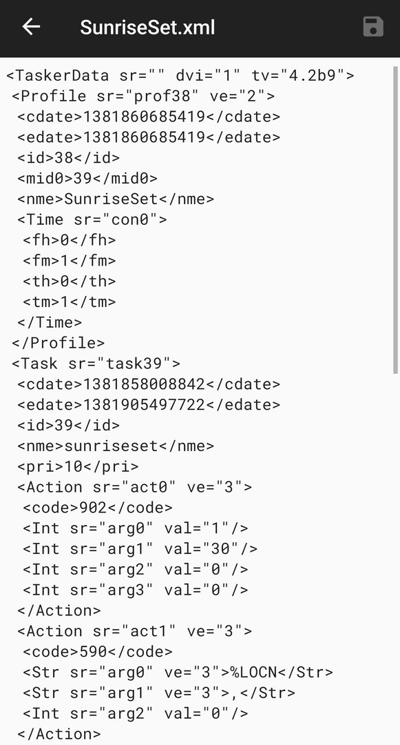

Hast du mal mit einem Dateiexplorer geschaut, ob die xml überhaupt einen Inhalt hat? Vielleicht hat der Download nicht funktioniert.
Hat einen Inhalt
Screenshot_2022-09-27-11-07-27-87_754cf9a4094c34a8eeb04648e2e3eb8d.jpg Screenshot_2022-09-27-11-07-18-51_754cf9a4094c34a8eeb04648e2e3eb8d.jpg

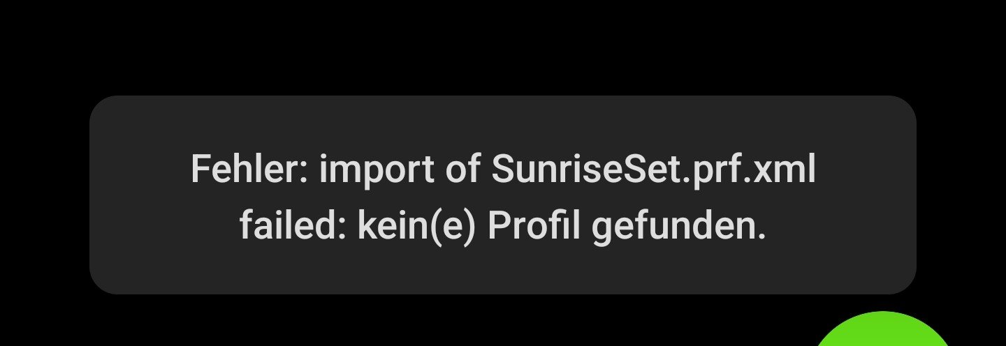

Ja so ging es auch nicht hab ich zuvor probiert und jetzt nochmal
Ich hab es jetzt noch mal von mir exportiert aber ob das was bringt 🤔

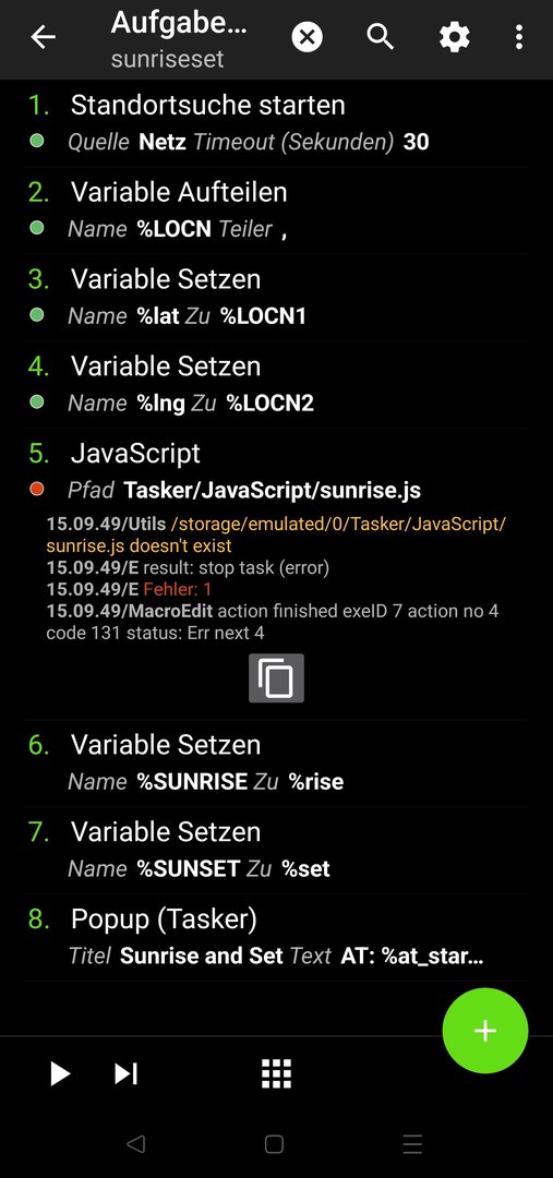

Ähhh, oben auf Profil und dann importieren wählen, aber jetzt meckert er wegen der Java Datei, ich hatte keinen Java Ordner im tasker Order dann hab ich mir einen erstellt für die Datei reingeschoben, brachte nichts.
Hab auch mal Tasker beendet also nicht Fenster geschlosssen, Tasker über die Interaktion beendet dann neu gestartet, brachte nichts.
Gibt's hier einen Trick?
Bearbeitet von: coolzero3389 - Grund: Bild war doppelt. Gruß von hagex
heißt die Datei denn auch sunrise.js ?
Und der Ordner heißt auch genauso geschrieben (Groß-/Kleinschreibung)?
jup, hab sie dort geladen auf der Seite und so benannt. Ich starte mal neu

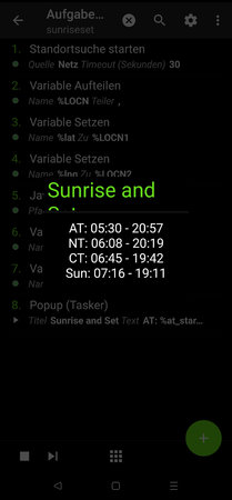

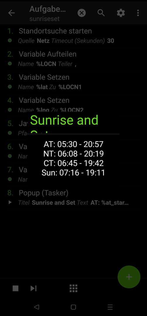

Also, jetzt hatte ich mal Zeit, ein Neustart hats getan, also das Skript ist eingepflegt aber woran sehe ich ob es funktioniert ? Wenn ich das Script durchlaufen lassen also unten auf die Playtaste drücke was müsse dann passieren ?
Es müssten 2 Variablen gesetzt werden und ein Popup müsste erscheinen.
Die Variablen %set und %rise kannst du dann für deine Profile verwenden.

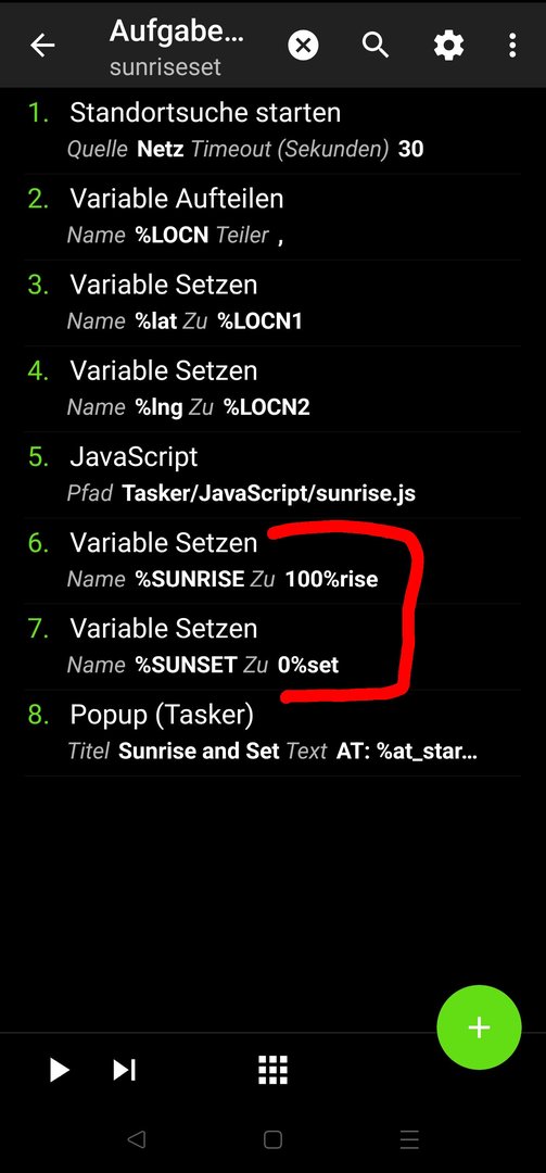

Also alles ist erschienen und ich habe mal die Werte so eingestellt, sprich nach dem Sonnenuntergang soll er auf 0% gehen und bei Sonnenaufgang auf 100% .
Ist die Einstellung so korrekt wie ich sie gesetzt habe,?
und was ich noch gerne, stellt er die Werte nur ein wenn die Sonne komplett aufgegangen ist oder wenn Sie gerade anfängt aufzugehen und wenn Sie gerade anfängt unterzugehen?
Nein, in diesem Profil darf nix mehr geändert werden.

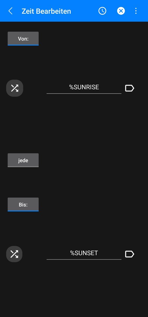

Du musst jetzt mit deinen eigenen Zeit-Profilen arbeiten, wie du es ja quasi schon bisher getan hast. Als Zeit-Trigger dann z.B. die Zeitspanne von %SUNRISE (7:16 Uhr) bis %SUNSET (19:11 Uhr) verwenden um die Helligkeit auf 100% zu regeln:
Weiter will ich mich aber da nicht rein arbeiten, ich hab dir ja jetzt genug Informationen geliefert.
