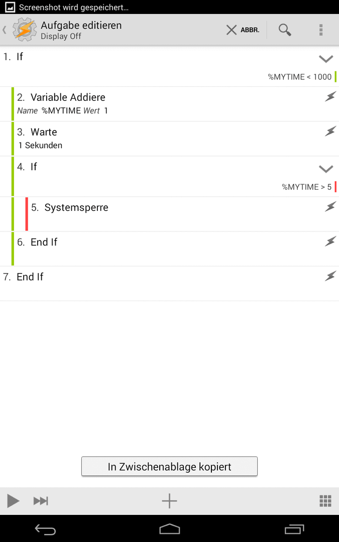

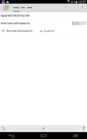

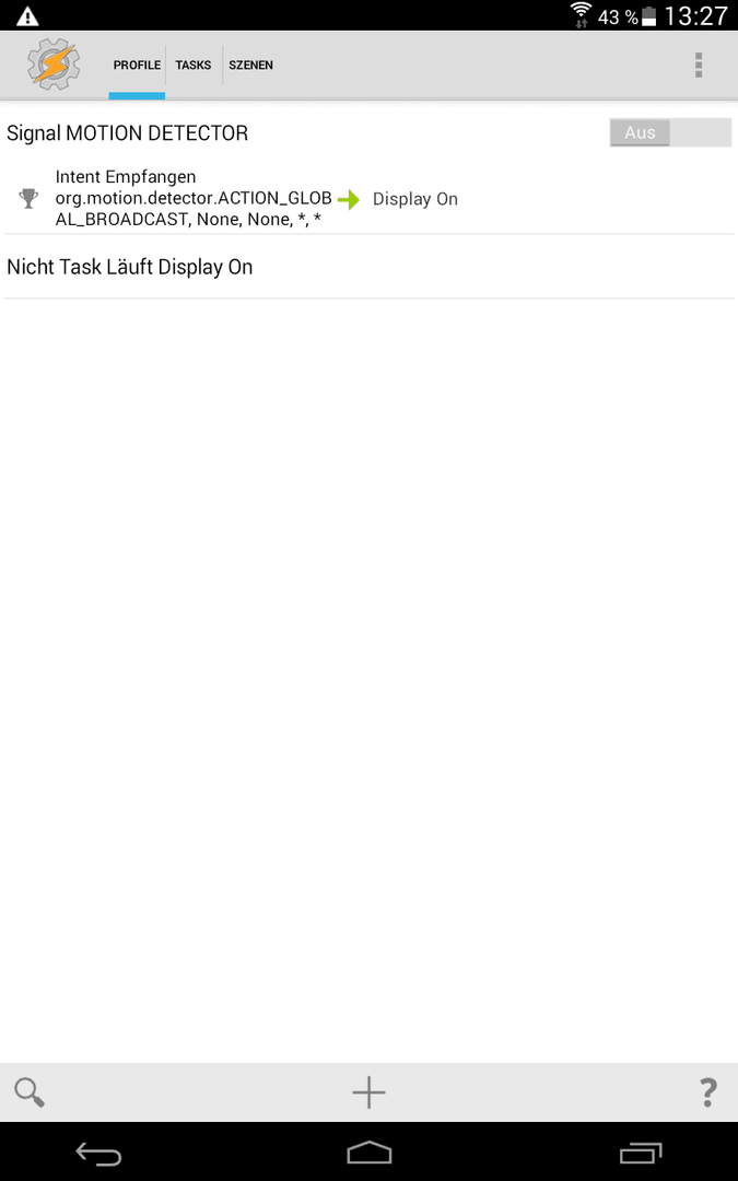

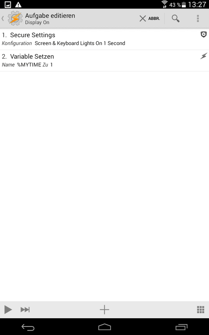

ich möchte mittels der App Motion Detector bei Bewegung in der Frontkamera das Display anschalten bzw. nach 5sek ohne Bewegungsalarm das Display wieder ausschalten.
Allerdings habe ich das Problem den Timer entsprechend mittels Variablen zu programmieren.
Profil 1: Wenn der Bewegungsalarm von Motion Control ausgelöst wird, soll das Display eingeschalten und die Timervariable auf 0 zurück setzen.
Profil 2: Wenn der Task des Profils 1 nicht aktiv ist (kein Bewegungsalarm), dann soll mittels Schleife die Variable jede Sekunde hoch gezählt werden und bei der gewünschten Zeit das Display ausgeschaltet werden.
Screenshot_2018-03-25-13-27-21.png Screenshot_2018-03-25-13-27-27.png Screenshot_2018-03-25-13-27-34.pngScreenshot_2018-03-25-13-27-39.png
(Ich hab das Profil 2 mit If-Schleifen programmiert, weil ich die For-Schleifen Funktion beim Tasker nicht wirklich kapiere )
Der Bewegungsalarm in Verbindung mit dem Display On/Off scheint soweit alles zu passen, lediglich der Timer erfüllt noch nicht seinen Zweck.
Zum einen habe ich das Gefühl das die Variable %MYTIME nicht richtig hochgezählt wird bzw. auch wieder zurück gesetzt wird.
Hat jemand eine Idee von euch??
Schon einmal vielen Dank im voraus

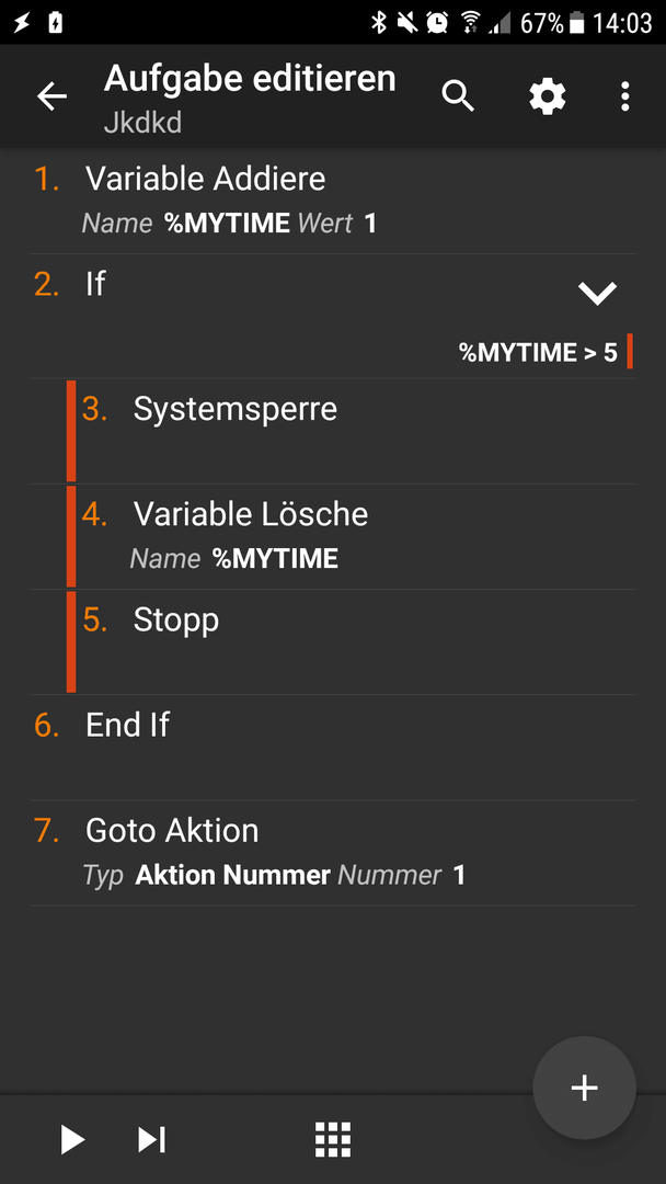

Die wichtigste Aktion Goto Aktion fehlt.
mach mal Display Off
Task so wie auf dem Bild
[doublepost=1521980430,1521979525][/doublepost]Zwischen Aktion 6 und 7 sollte noch ein Warten = 1 Sekunde
Reaktionen: schneidy76 und nuexom
@Spardas
Hey super es funzt, danke für die schnelle Hilfe.
