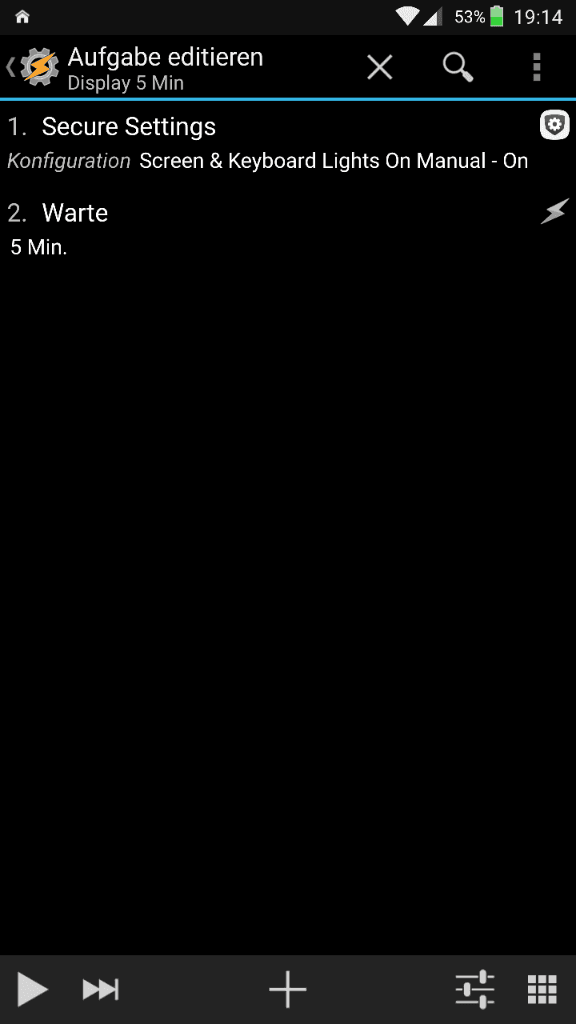

Hallo, ich hatte gerne beim Öffnen einer Scene den Display Timeout höher setzen oder auf unendlich stellen.
Ich hab schon versucht dies per task zu regeln und auch mit secure settings auch dies klappte nicht. S6 mit root vorhanden.
generell hilft bei problemen die task beschreibung.
Wenn Display Timeout nicht geht evtl. mit settings und shell befehl versuchen

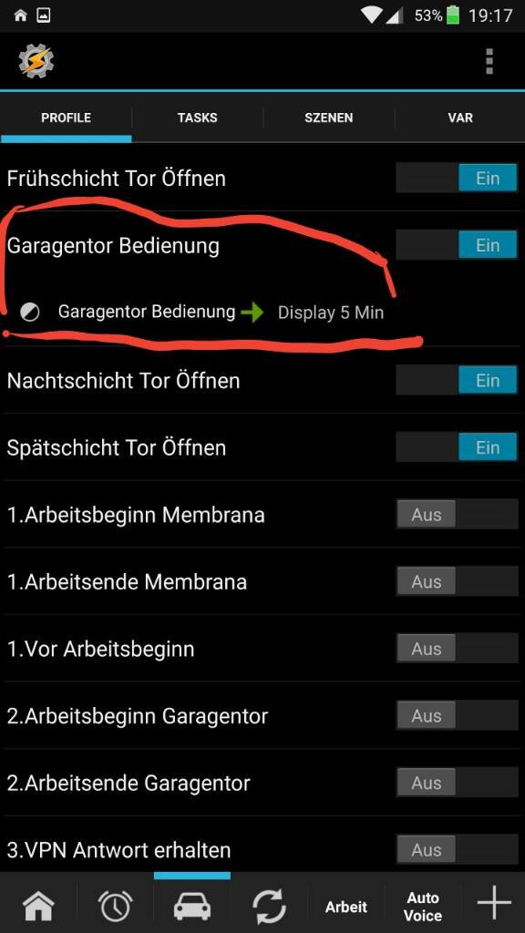

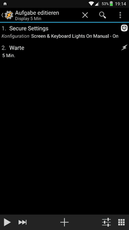

Ich versuche es über eine task verknüpfung Display timeout zu erhöhen. Es geht um eine Scene mit 2 Schaltern um die Garage fern zu bedienen. Das Display schaltet sich trotzdem ab.
was spricht gegen die Beschreibung(en)?
auf dem bild sieht man weder wie die Garagentor Bedienung ausgelöst wird noch wie der Display 5 min Task aussieht (vmtl "Display Timout setzen 5 min", dann könnte/wird es am auslöser von Garagentor liegen

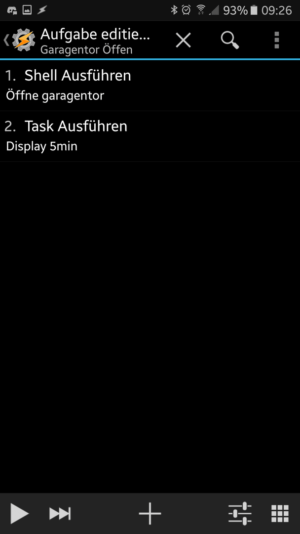

Ich habe eine Scene erstellt um 2 Tasten zu simulieren
Über resttask plugin wird ein Befehl an den pi gesendet.
Auf dem Handy wird die Scene per Tasker verknüpfung aufgerufen.
Damit das Display während der Scene nicht nach kurzer Zeit ausgeschaltet wird habe ich einen zweiten task erstellt.
Trotz allem verdunkelt sich das Display nach ca 2 min und etwas später schaltet das Display sich aus.
Mit Display Timeout hab ich es auch versucht ohne Erfolg

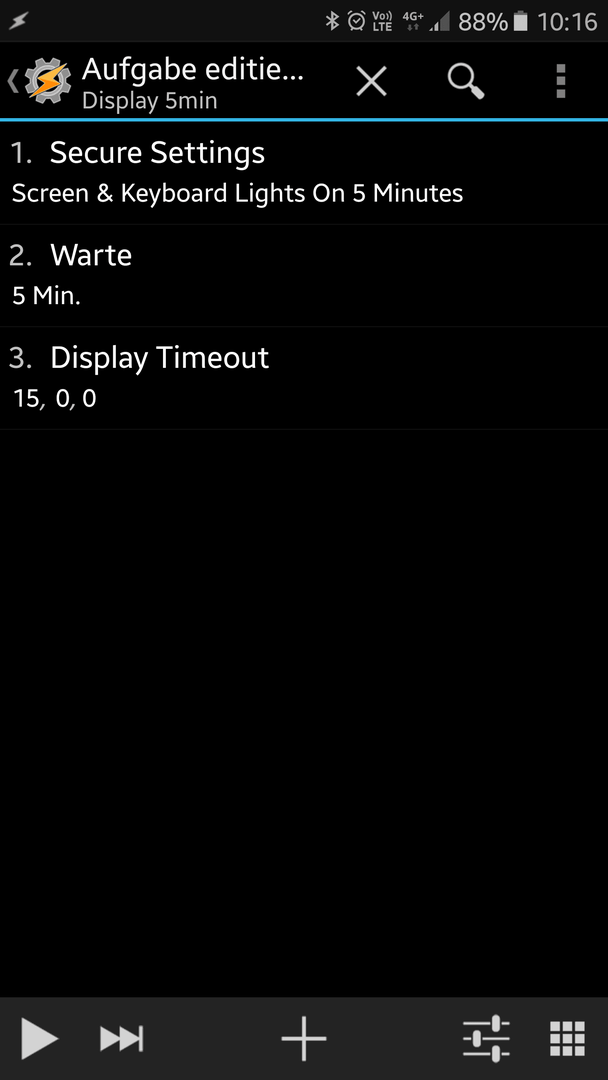

Also bei mir funktioniert so
Ich probiere es mal
Fehler gefunden, task wurde ständig abgebrochen.
Nach Änderung funktioniert es nun auch mit Display Timeout.
