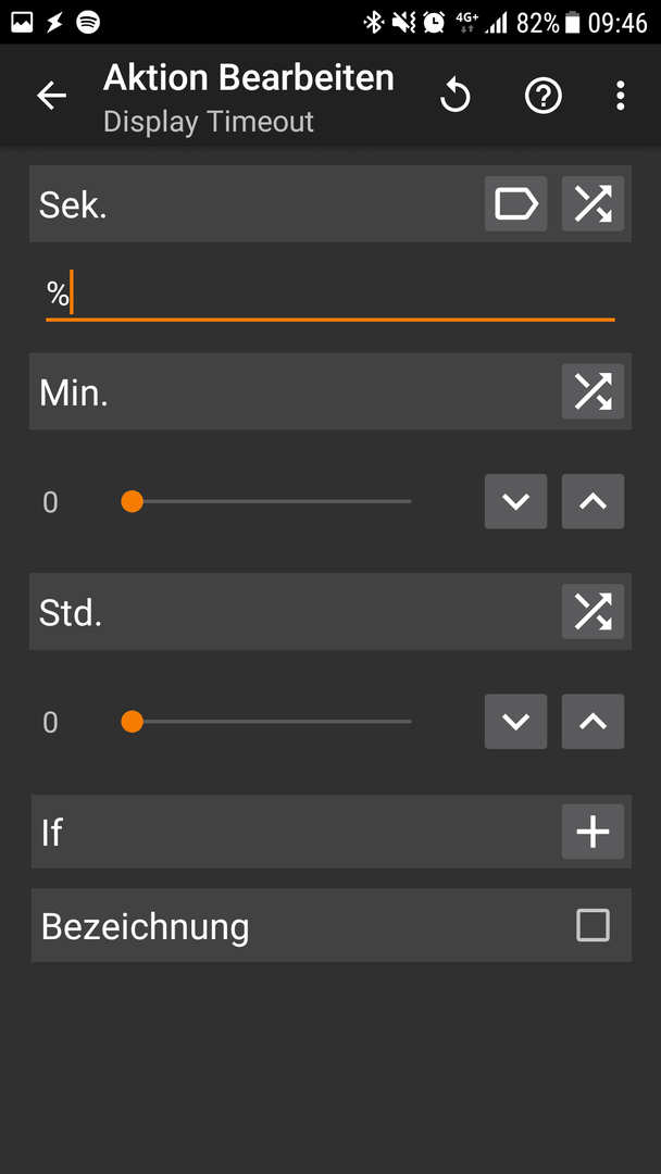

Update:
Einfacher Weg
Wenn man bei Sekunden die gekreuzten Pfeile Wählt, kann man seinen gewünschten Wert in einer Variable speichern, und Tasker meckert nicht auch wenns unter 7 Sekunden ist.
