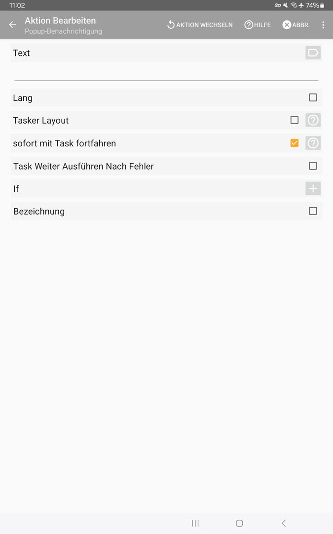

@fibrecat Nein. Die 3 Sekunden Timeout bedeuten, dass notfalls 3 Sekunden gewartet wird, ob die Aufgabe ausgeführt werden kann bevor Tasker ggf. eine Fehlermeldung ausgibt oder so...
Lösung für dich:
Entferne das Häkchen im Screenshot bei der Popup Benachrichtigung. Empfehlung)
Oder: Baue zwischen 2 und 3 noch eine Aufgabe ein:
Task > Warte >. 3 Sekunden

Ja, es "geht darum dieses Popup für 3 Sek einzublenden".
Diese Aktion heißt bei mir (wie in meinem Ausgangspost beschrieben) "Popup (Tasker)" und nicht "Popup-Benachrichtigung".
"Popup (Tasker)" lässt ein schwarzes Kästchen (Standard) erscheinen, mit einem definierbaren Text, bei mir "Ich lade...".
"Popup-Benachrichtigung" ist bei mir ein kleines Popup am unteren Bildrand mit dem Tasker-Symbol. Würde mir auch reichen, ist aber nicht so gut zu sehen.
