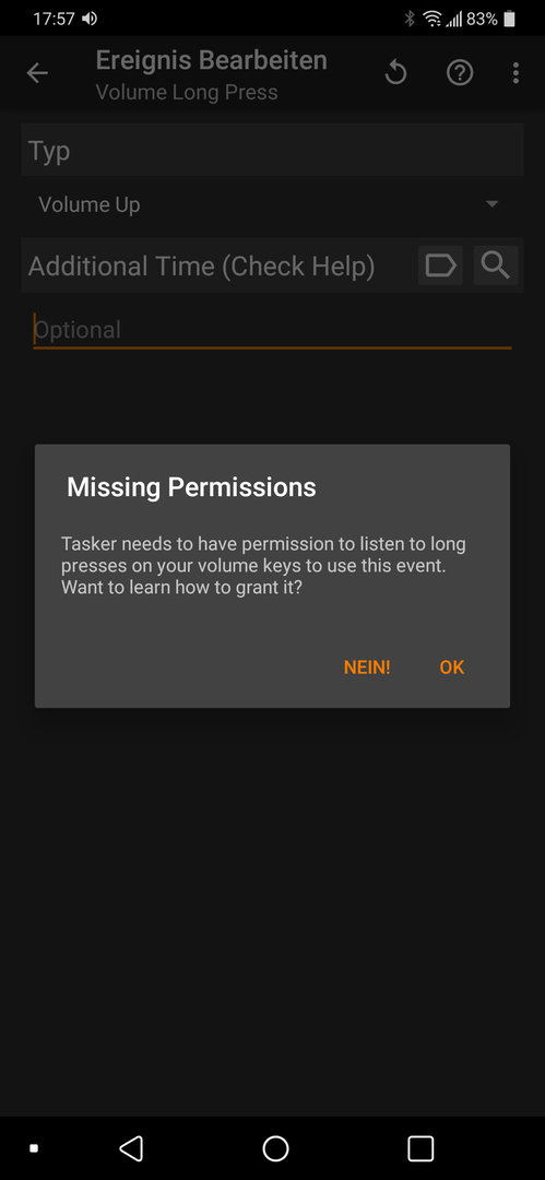

Geht statt Doppelklick auch langes Drücken? Das gibt es als Ereignis > Hardware bei Tasker.
Vielen Dank, das wäre echt eine Option!
allerdings benötigt man dafür irgendwelche Rechte.
Bei Klick auf OK kommt dann eine nicht gefundene Hilfe Seite.
um welche Rechte handelt es sich hier?

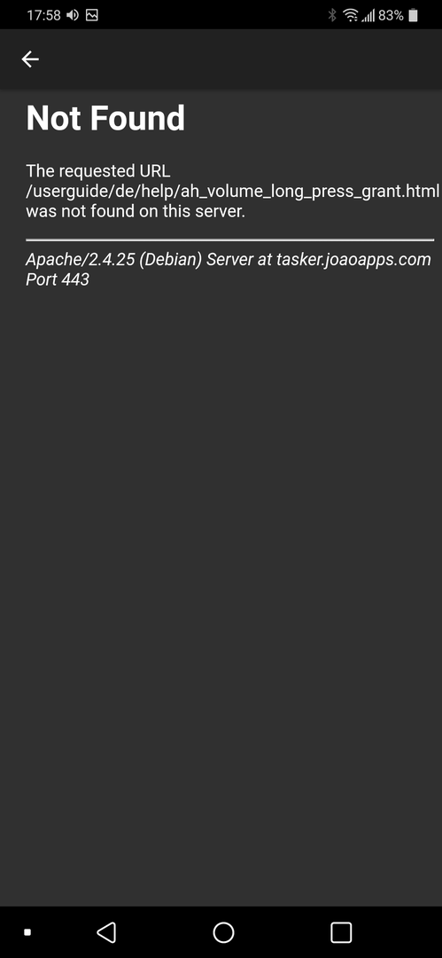

cad schrieb:
@rtwl Da wurde wohl ein Link falsch gesetzt, hab die Seite gefunden:
Die Hilfe Links gehen nur wenn man Tasker auf Englisch eingestellt habt, warum auch immer. :1f602::1f648:
