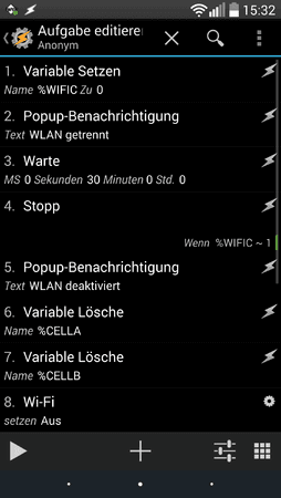

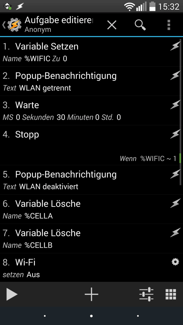

Ich meine die 30 Minuten kamen schon mit den von dir exportierten Profilen, siehe Screenshot. Ich wüsste nicht, dass ich an den Parametern irgendwas geändert habe. Sollte da anstelle von 30 Minuten irgendwas anderes eingestellt sein?
Da steht:
Miilisekunden: 0
Sekunden: 30
Minuten: 0
Stunden: 0
Und mach bitte den Riesen-Screenshot da in deinem Beitrag weg, das ist ja nicht zum Aushalten ... ;)
(Häng sowas einfach als Anhang an den Beitrag - egal ob Browser oder Tapatalk. Danke)
Bin neu hier, man möge mir verzeihen ;-) Und ja, du hast natürlich recht, es sind 30 Sekunden.
