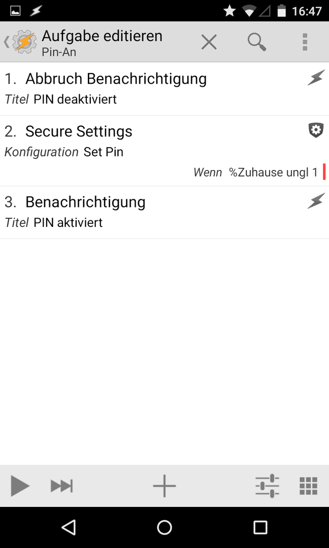

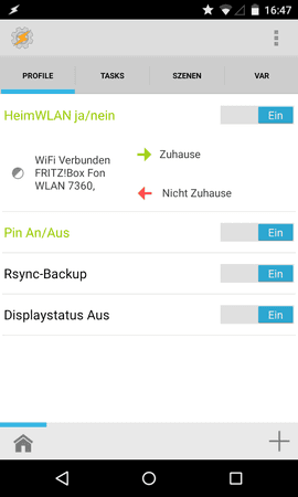

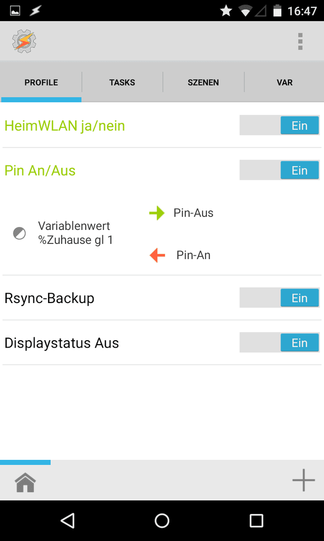

ich machs so über wlan
Profile: HeimWLAN ja/nein (2)
State: Wifi Connected [ SSID:MeineSSID MAC:MeineMAC IP:* ]

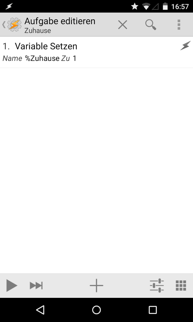

Enter: Zuhause (3)

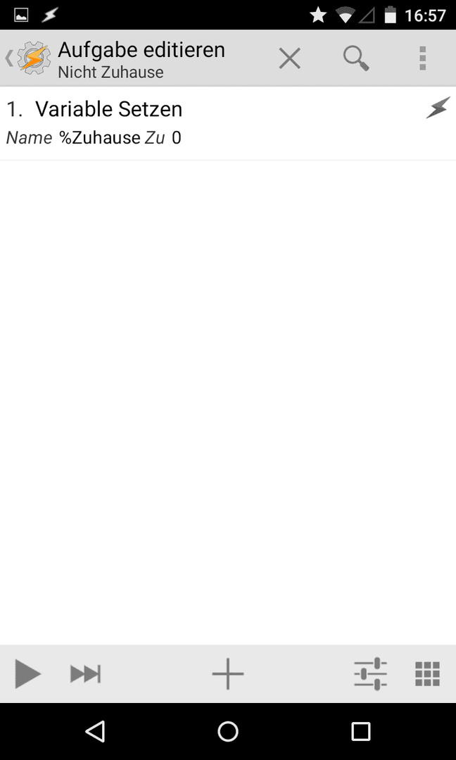

A1: Variable Set [ Name:%Zuhause To:1 Do Maths:Off Append:Off ]
Exit: Nicht Zuhause (9)
A1: Variable Set [ Name:%Zuhause To:0 Do Maths:Off Append:Off ]

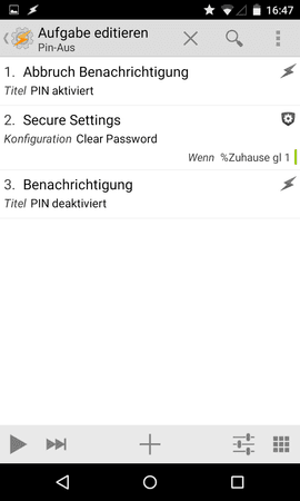

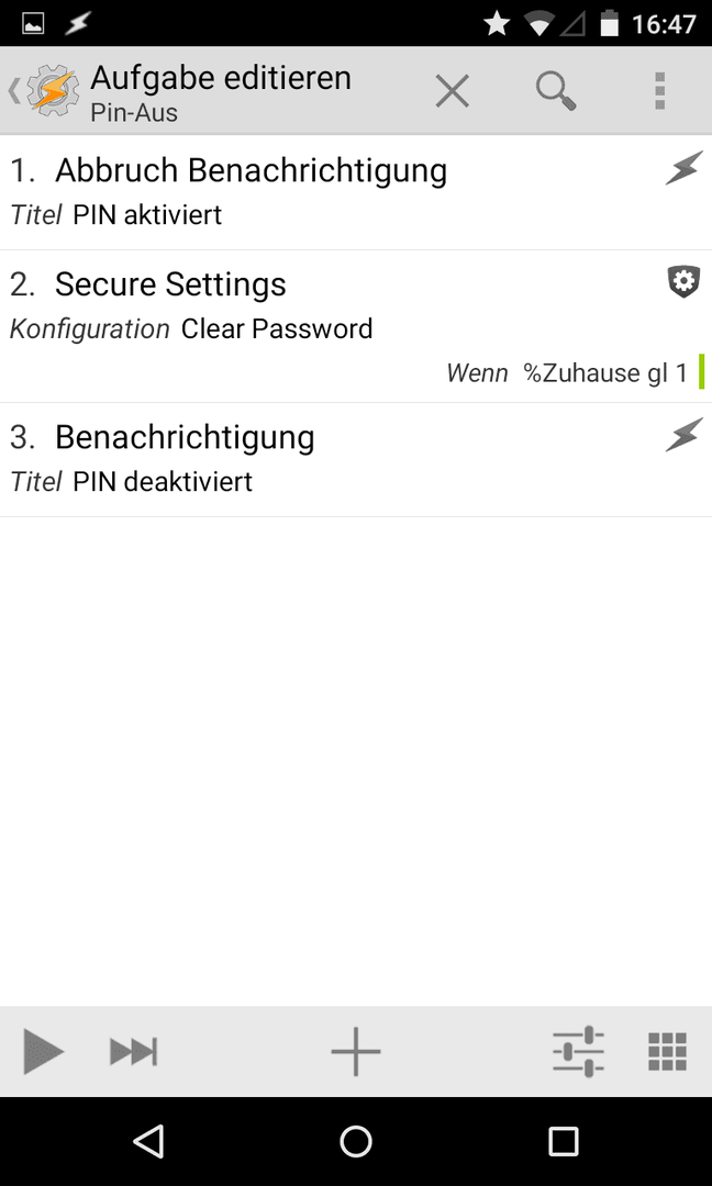

Profile: Pin An/Aus (11)
State: Variable Value [ %Zuhause eq 1 ]
Enter: Pin-Aus (7)
A1: Notify Cancel [ Title:pIN aktiviert Warn Not Exist:Off ]
A2: Secure Settings [ Configuration:Clear Password Package:com.intangibleobject.securesettings.plugin Name:Secure Settings Timeout (Seconds):0 ] If [ %Zuhause eq 1 ]
A3: Notify [ Title:pIN deaktiviert Text: Icon:null Number:0 Permanent:Off Priority:3 ]
Exit: Pin-An (8)
A1: Notify Cancel [ Title:pIN deaktiviert Warn Not Exist:Off ]
A2: Secure Settings [ Configuration:Set Pin Package:com.intangibleobject.securesettings.plugin Name:Secure Settings Timeout (Seconds):0 ] If [ %Zuhause neq 1 ]
A3: Notify [ Title:pIN aktiviert Text: Icon:null Number:0 Permanent:Off Priority:3 ]

Grob (zu oben)
Profil 1:
Setzt eine Variable (%Zuhause) wenn ich mit meinem wlan verbunden bin ("eingangstask")
bzw. setzt die Variable wenn ich nicht verbunden bin auf 0 ("ausgangstask")
Profil 2:
wenn sich die Variable %Zuhause auf 1 ändert wird der PIN deaktiviert ("eingangstask" )
bzw. wenn die Variable %Zuhause nicht 1 ist wird der PIN aktiviert ("ausganstask").
(Warum ich vorm pin ändern das secure settings plugin nochmal schaun lasse wie die variable ist (also nur aus wenn %zuhause = 1 ) weiß ich gar nicht mehr genau, hätte ich eigentlich aus sparen können)
edit: Beschreibung in Deutsch und ein paar Bilder
Profil: HeimWLAN ja/nein (2)
Status: WiFi Verbunden [ SSID:SSID MAC:MAC IP:* ]
Eingang: Zuhause (3)
A1: Variable Setzen [ Name:%Zuhause Zu:1 Mathematisch:Aus Hinzufügen:Aus ]
Ausgang: Nicht Zuhause (9)
A1: Variable Setzen [ Name:%Zuhause Zu:0 Mathematisch:Aus Hinzufügen:Aus ]
Profil: Pin An/Aus (11)
Status: Variablenwert [ %Zuhause gl 1 ]
Eingang: Pin-Aus (7)
A1: Abbruch Benachrichtigung [ Titel:pIN aktiviert Warnung existiert nicht:Aus ]
A2: Secure Settings [ Konfiguration:Clear Password Paket:com.intangibleobject.securesettings.plugin Name:Secure Settings Timeout (Sekunden):0 ] If [ %Zuhause gl 1 ]
A3: Benachrichtigung [ Titel:pIN deaktiviert Text: Icon:null Nummer:0 Dauerhaft:Aus Priorität:3 ]
Ausgang: Pin-An (8)
A1: Abbruch Benachrichtigung [ Titel:pIN deaktiviert Warnung existiert nicht:Aus ]
A2: Secure Settings [ Konfiguration:Set Pin Paket:com.intangibleobject.securesettings.plugin Name:Secure Settings Timeout (Sekunden):0 ] If [ %Zuhause ungl 1 ]
A3: Benachrichtigung [ Titel:pIN aktiviert Text: Icon:null Nummer:0 Dauerhaft:Aus Priorität:3 ]

Ich dachte, das Löschen und Setzen der PIN geht unter Lollipop nicht mehr?
keine ahnung, läuft bei mir
Welches Gerät und welches ROM?
nexus4 - eigene
Reaktionen: Rak
