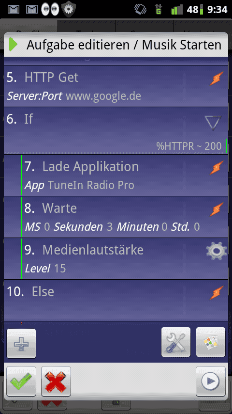

Alles klar, ich bekomme grade die Fertige Lösung nicht hin, aber hier ein paar Anhaltspunkte:
Es gibt einen Test(HTTP Get Google) der prüft ob eine bestimmte Website(z.b. Google) erreichbar ist.
(Ich nutze die Funktion für mein Webradio, das erst starten soll, wenn die Internetverbindung auf UMTS umgestellt und wirklich verbunden ist, da es sonst stoppt)
Diese Abfrage setzt man in eine IF-Funktion.
Diese prüft ob %HTTPR~ 200 ('200' ist das Ergebnis 'ist erreichbar'), dann NICHTS
In den ELSE-Zweig könnte man dann eine weitere IF Funktion verschachteln die prüft ob 5 Minuten um sind.
Die "5 Minuten vorbei?" Frage könnte man erreichen, indem man eine Variable jedes mal hochzählen lässt(n=n+1), wenn die IF Funktion durchläuft.
Lässt man z.B. alle 10 Sekunden die Abfrage durchlaufen so wäre die Variable nach 5 Minuten bei dem Wert 30.
Wenn 5 Minuten vorbei sind, dann den "Flugmodus-Wechsel-Task" starten und die Variable zurücksetzen. Falls nicht, dann warte 10 Sekunden(WAIT), zähle die Variable einen hoch und springe zurück zum Anfang der Abfrage ("GOTO Aktion").
