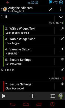

Danke, die Beschreibung war ganz hilfreich. Nur das mit "if else" habe ich noch nicht ganz verstanden.
Tippe ich jetzt einmal auf das widget, so wechselt sich das Icon. Beim zweiten tippen ändert sich das Icon nicht mehr, aber die Funktion bleibt erhalten.
Um das Profil zu aktivieren/deaktivieren habe ich folgendes eingestellt:
Profil Status
setzen: Umschalten
If (nicht aktiviert)
Habe ich eventuell hier schon ein Fehler gemacht?
MfG sl1zer

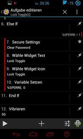

der aktuelle Zustand (aktiv/inaktiv) ist in einer Variable abgelegt, welche in einer IF Abfrage ausgewertet wird.
Ein Bild sagt mehr als 1000 Worte:

Vielen Dank...hat funktioniert!
MfG sl1zer
