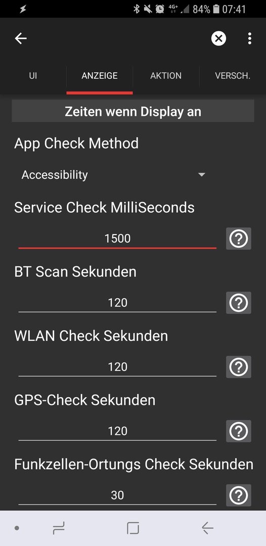

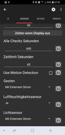

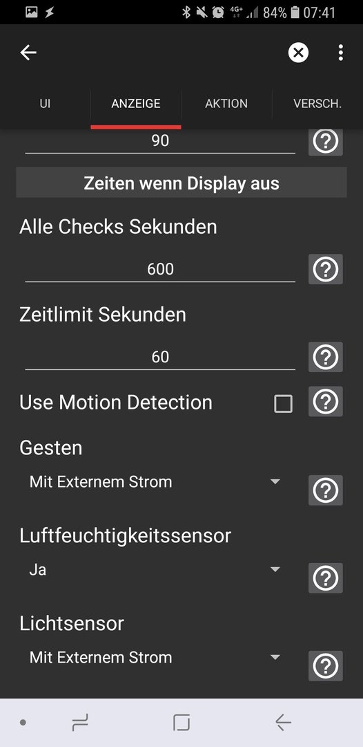

@Skater
BT Near wird
Bei Display an alle 2 min überprüft
Bei Display aus alle 10min überprüft
Die Zeit Werte kann du via Tasker Einstellungen / Reiter Aktionen ändere.
Bei Display an kann du denn Wert bei BT einzel einstellen.
Bei Dispay aus ist der Wert Global für alles. Wenn der Display aus wert geändert wird, ballert das aber recht auf denn Akku.
Reaktionen: Skater
