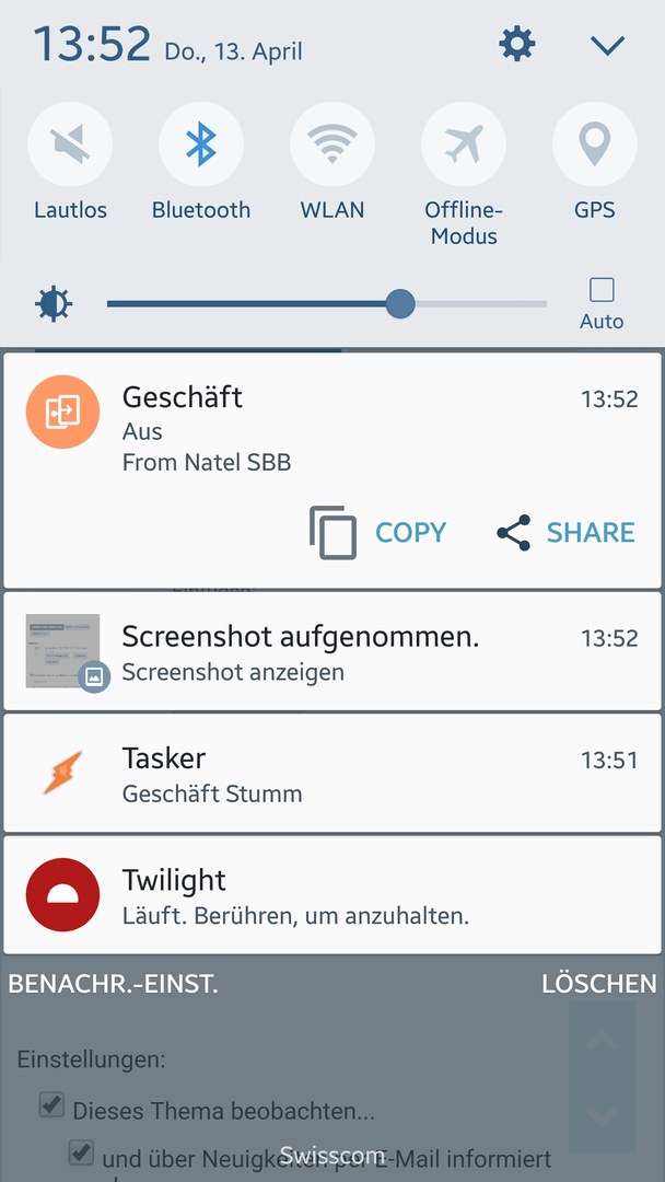

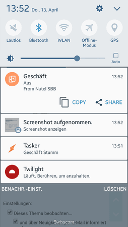

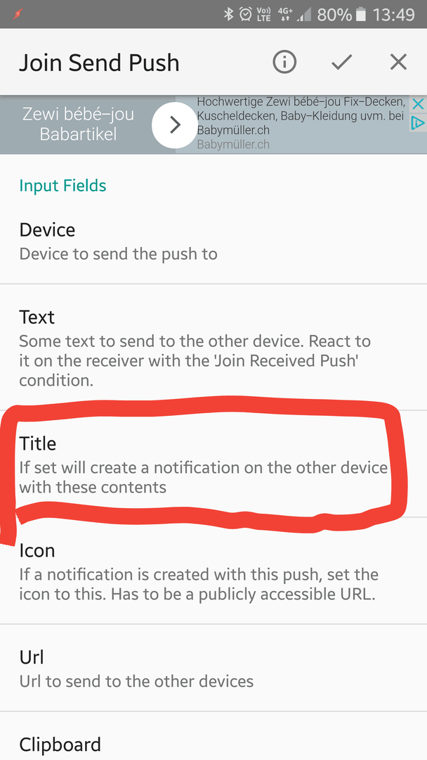

Wenn ich eine Benachrichtigung von join mittels Tasker erhalte (zb Strom aus) kommt das nicht in den notifications an, sondern nur im clipboard. Wo muss ich das einstellen?
Salü gaychram
Dann muss du der Join Nachricht(dem Push) einen Titel geben. Erst mit dem Titel bekommst du eine Benachrichtigung. Oder du machst im Tasker eine Benachrichtugung (mittels Task) aus den Empfangen Push was aber ein mehr Aufwand ist.
Im 2ten Bild
Geschäft ist der Titel
Aus der Text

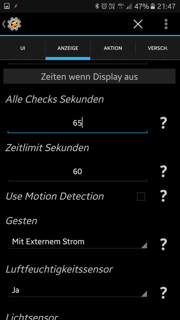

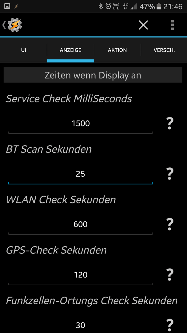

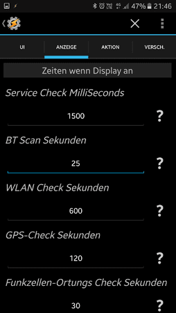

Hast du den BT Scan Sekunden unter Einstellung - Anzeige auf das min 25 sec gestellt? Und bei Alle Checks Sekunden 65sec,also beides beim Tablet?

Ja hatte ich eingestellt.
