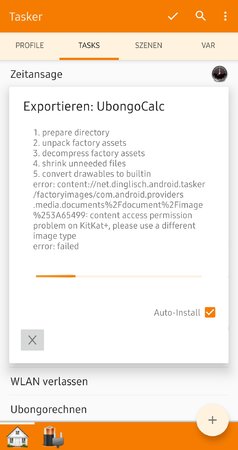

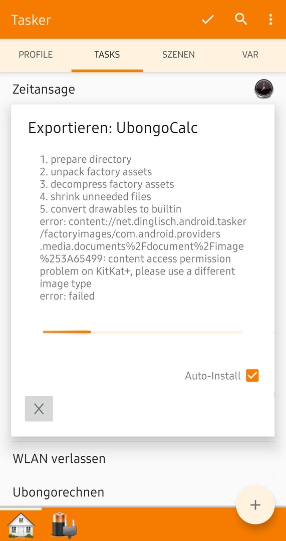

seit meinem Handywechsek auf ein s10+ mit Android 11 bekomme ich eines meiner Programme nicht mehr generiert.
In Tasker selbst kann ich es ganz normal ablaufen lassen. Aber mit App Factory bekomme ich beiliegenden Fehler, den ich auf meinem S7 nicht bekommen habe.
Was mache ich falsch? Berechtigungen hat App Factory alle und bei der Grafik habe ich natürlich gemäß Fehlermeldung auch Varianten probiert.

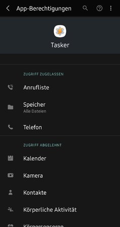

Hallo, bei der Fehlermeldung würde ich eher eine fehlende Berechtigung bei Tasker vermuten. Hat Tasker die Berechtigung beim Speicher > Verwaltung aller Dateien zulassen?
Tasker hat ohnehin alle Berechtigungen, da läuft das Programm ja auch ohne Probleme ab.

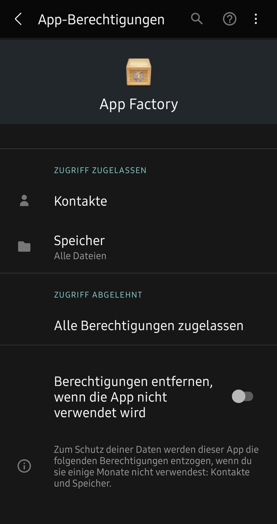

Aber App Factory hat eigentlich auch alles... (s. Screenshots) 🤔

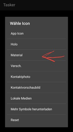

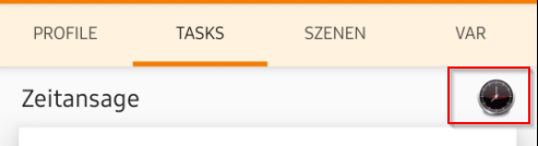

Ich verstehe den Fehlertext so, dass das Icon von der Zeitansagen (nehme an die Uhr) nicht benutzt werden kann.
Eventuell mal was anderes als Icon-Symbole nehmen. Versuch mal eine Icon aus dem Material Auswahl zu nehmen.
Keine Garantie das es an dem liegt :)
Bearbeitet von: hagex - Grund: Bilder verkleinert. Gruß von hagex
An dem liegt es leider nicht. Die Zeitansage kann ich ganz normal und ohne Fehler generieren. Nur UbongoCalc nicht. Da stimmt was nicht. 🥺
