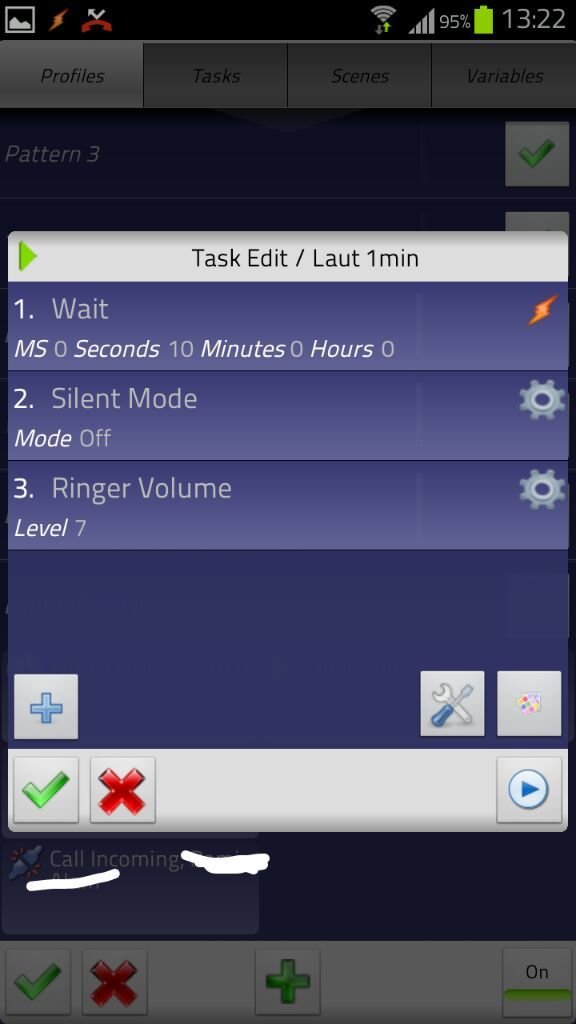

Gibt es auch eine Möglichkeit, dass eben in der Nacht durch eine bestimmte Nummer der Klingelton für die nächste Minute eingeschaltet wird aber eben für den aktuellen Anruf nicht?
Damit könnte man den Leuten sagen, dass sie 2 mal in kurzer Zeit anrufen sollen wenn es ein echter Notfall ist.
Ja das geht... Lass mich das mal austüffteln und dann melde ich mich nochmal. :)
Du musst im Task noch ein "wait" Zeitraum an erster Stelle hinzufügen wie im Screenshot gezeigt :)
