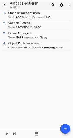

@Spardas Danke so eine ähnlich Lösung hab ich im Inet schon gefunden find ich aber jetzt nicht so gut. Liesse es sich sowas auch über eine Scene realisieren die solange dann eben sichtbar ist wie Bluetooth verbunden?
Soweit bekomme ich das auch hin mit der Scene aber komme nicht weiter meine Location zu setzen.

Die Kartenelemente der Szene lassen sich in einem Task ändern.
Die entsprechende Aufgabe ist unter "Szene>Objekt Karte anpassen" zu finden. Mit dem Modus "Zum Punkt Gehen" lassen sich die Koordinaten mit einer Variable ändern.

Das geht leider nicht und bringt Tasker zum Absturz - was ich auch noch nicht hatte :1f610: Finde jemand den Fehler?
Servus zusammen,
also mit Hilfe aus dem Reddit-Fourm habe ich zumindest die Szene hin bekommen und auch ohne Abstürze. Wichtig sind die Wartesekunden zwischen den einzelnen Task`s:
SZENE MAPS KLEIN (43)
A1: Szene Erstellen [ Name:MAPSSMALL ]
A2: Warte [ MS:0 Sekunden:1 Minuten:0 Std.:0 Tage:0 ]
A3: Szene Anzeigen [ Name:MAPSSMALL Anzeigen Als:App, Ganzes Fenster Horizontale Position:100 Vertikale Position:100 Animation:System Exittaste Anzeigen:An Show Over Keyguard:An sofort mit Task fortfahren:An ]
A4: Warte [ MS:0 Sekunden:1 Minuten:0 Std.:0 Tage:0 ]
A5: Objekt Karte anpassen [ Szenenname:MAPSSMALL Element:KarteGoogle Modus:Zum Punkt Gehen Wert:%LOC ]
A6: Warte [ MS:0 Sekunden:1 Minuten:0 Std.:0 Tage:0 ]
A7: Objekt Karte anpassen [ Szenenname:MAPSSMALL Element:KarteGoogle Modus:Zoom Einstellen Wert:11 ]
A8: Warte [ MS:0 Sekunden:1 Minuten:0 Std.:0 Tage:0 ]
A9: Variable Setzen [ Name:%SPEED Zu:%LOCSPD*3.6 Recurse Variables:An Mathematisch:An Hinzufügen:Aus Max Rounding Digits:1 ]
Wichtig ist als Extratask oder im Anschluss noch das Beenden der Szene - was immer zum Absturz geführt hat meine ich:
Element Destroy [ Szenenname:MAPSSMALL Element:KarteGoogle ]
A12: Warte [ MS:0 Sekunden:1 Minuten:0 Std.:0 Tage:0 ]
A13: Szene Zerstören [ Name:MAPSSMALL ]
So ist es als Szene aber leider noch nicht ideal, da ich keinen Zugriff mehr auf das Handy habe. Hat jemand einen Tipp wie ich die Szene am besten Anzeigen lassen kann und trotzdem weiterhin das Handy bedienen kann?
