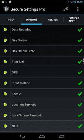

Hallo Leute, ich hoffe Ihr könnt mir weiterhelfen. Ich möchte per Tasker mein GPS steuern und habe da auch schon über Secure Settings den Helper eingeschlatet. In Tasker bekomme ich allerdings weiterhin die Fehlermeldung, dass GPS seit GB nicht mehr durch Apps geschaltet werden kann und ich doch eine Custom Rom flashen soll. Diese habe ich allerdings drauf (Paranoidandroid).
Was mache ich falsch?
Gruß aus Kölle

GPS musst Du natürlich über Secure Settings schalten!
Kann ja nicht funktionieren, wenn Du Secure Settings installierst, aber dann nicht damit umschaltest :-(
Reaktionen: fleischmuetz
Okay, jetzt hat es geklappt danke. Das größte Problem hat bei mir wohl zwischen den Ohren gesessen ;)

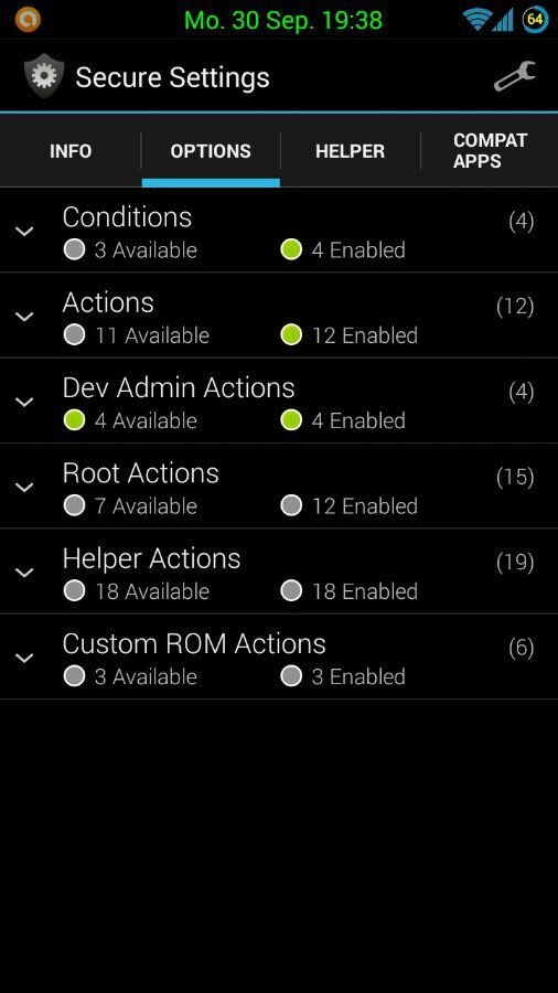

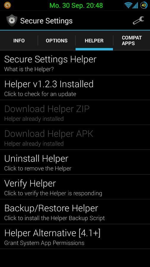

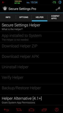

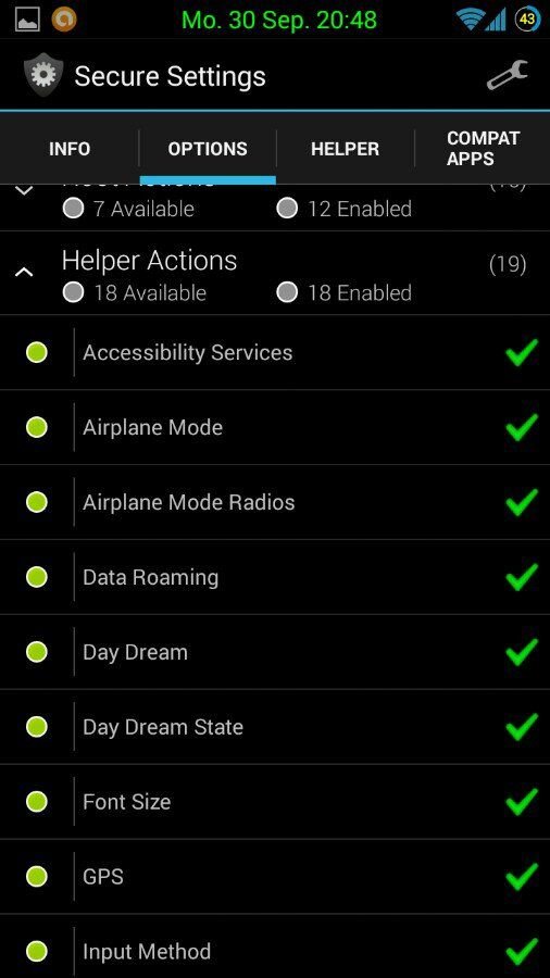

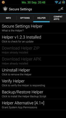

sollten bei helper nicht beide Lampen leuchten? Bekomme gps auch nicht aktiviert.4.3 slim bean administrative Rechte sind gesetzt und su rechte auch.bei 4.2 ging es auch :-(

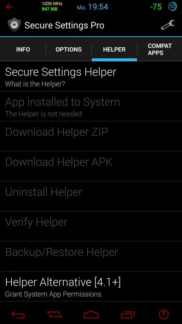

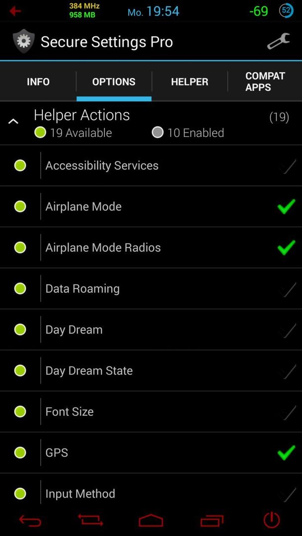

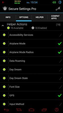

entweder ist der Helper nicht (richtig) installiert oder Secure Settings ist nicht als System-App installiert.
Lässt sich denn bei GPS ein Haken setzen, wenn Du in Deinem Screeshot die Helper Actions aufklappst?
Poste doch mal einen aufgeklappten Screenshot und einen Screenshot vom Helper wie aus meinem (funktionierenden) Beispiel
So sieht es aus
da kann ich leider auch nicht weiterhelfen :sad:
Evtl. könnte es noch helfen, den Helper zu deinstallieren und Secure Settings in eine System-App umzuwandeln
Reaktionen: deviceX
bereits geschehen, aber auch das bringt nix :)
