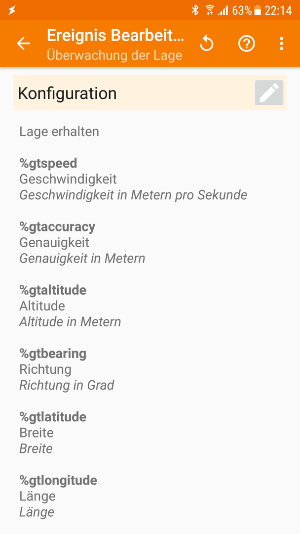

Leider kann ich es nicht konfigurieren ;-(
Sobald ich im Tasker einen Task erstelle, ist der Konfig Button deaktiviert!
Hast du es in der Free Version in Verwendung?
Oder muss ich es echt kaufen um es zu testen?
Kann dazu nix sagen. Nutze es nicht. Aber man kann ja 3h testen und so teuer sind ja seine Plugins wirklich nicht.
Hab es jetzt mal gekauft, geht aber immer noch nicht zum Editieren!
Der Edit Button ist ausgegraut (siehe Screenshot)
Hab dem Entwickler mal ein Mail geschrieben, schaun wir mal....
Danke für den Tipp!

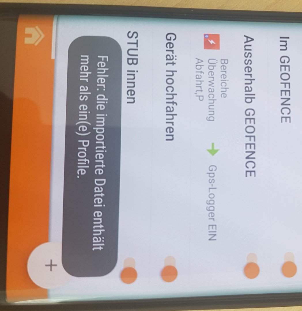

Wenn ich dein Skript importiere, dann kommt die Meldung im Anhang
So meine Profile hiessen Home und Office, denke deine du jetzt aktuell hast auch. Vermutlich gings deswegen nicht. Hab sie umbenannt. Neuer Versuch :)
