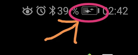

Alternativ lade ich das Handy im Schlafzimme, nur hier hab ich am Ladegeraet "supercharge" das mit den zwei Blitzen (Bild) vll koennte man das irgenwie als Signalgeber nemen wobei mir eine Drahtlose geschichte lieber waere aber wenns nicht anders geht so aber da hab ich leider auch nichts in den Tasker optionen gefunden dass Super charge erkannt wird .

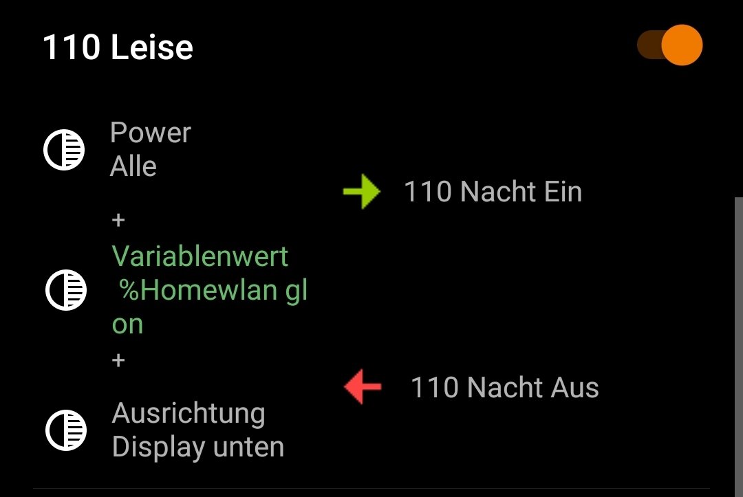

Meine Lösung dazu sieht so aus:
Reaktionen: coolzero3389 und Spardas
ja das mit dem Umdrehen ist eine zuverlässige Sache ich habe nur das Problem dass er sich nicht stummschaltet sondern nur vibriert was dann auch nervig ist.
warum ich es gerne über die WLAN Zellen der Nachbarn lösen würde ist wenn ich z.b. etwas am Gerät mache dass es da nicht laut ist z.b. YouTube Vorstellung von einem Handy wo man eigentlich ja keinen Ton benötigt sondern manchmal essen oder sehen möchte
Nachtrag, mir ist gerade gekommen ich habe oben am Deckenventilator einen IR Empfaenger aber den kann ich da nicht nutzen oder gibts da was zum Baseln ?!
aso was mir gerade kam, ich benutze fuer mein Openhab im Schlafzimmer eine Amazon Steckdose als Zigbee Repeater , vll kann man das nutzen aber ich habe ja keinen Zigbee receiver im Handy oder geht das vll auch ueber ein anderes Modul ?!
Also das geht so nicht?
Download (laden und Umdrehen)
Code:
    Profil: Display um = Stumm v0.2 (8)
        Restore: no
        Status: Power [ Quelle:Alle ]
        Status: Ausrichtung [ Ist:Display unten ]
    Eingang: Anon (12)
        A1: Do Not Disturb [ Modus:No Interruptions ]
    Ausgang: Anon (86)
        A1: Do Not Disturb [ Modus:Allow All ]

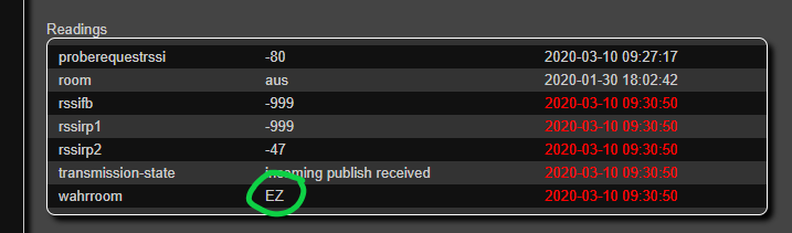

ich habe zu Hause noch eine andere Methode, um zu erkennen, wo welches Gerät wahrscheinlich liegt.
im feinsten Denglisch kann man sehen, dass das iPad vom Screenshot im EssZimmer liegt ;) ... ABER das Skript ist zu Hause noch in der Beta und erfordert eine "Einlernphase". Der Smarthome-Server macht WLAN-Tracking und sieht so von vielen Geräte die Signalstärke. Zusätzlich wird in regelmäßigen Abständen, die Signalstärke von der Fritzbox übermittelt. Aus beiden Werten oder nur von denen der Fritzbox ermittle ich den wahrscheinlichsten Raum. Auf dem Screenshot sieht man, dass das iPad auf dem Repeater 2 im Fritz-Mesh eingebucht ist und dass der Smarthome-Server ordentlich weit weg ist ;) ... Mit dieser Info könnte man via Tasker dann die Lautstärke anpassen.
