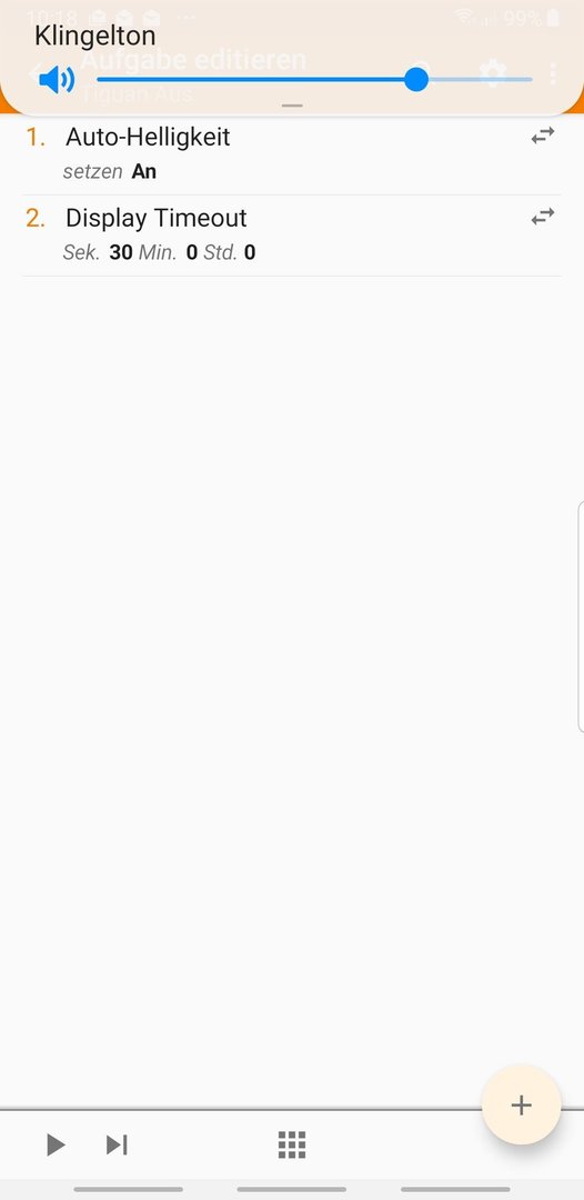

Edit: Ich habe nun einen neuen Task erstellt mit dem Zusatz Aus! (Tiguan Aus)
1. Autohelligkeit: An
2. Display Timeout: 59 sek.
3. Display Helligkeit: Level 109
Unter Profile:
Power Drahtlos ->Lange gedrückt zusätzlicher Ausgangstask den Aus Task angegeben (Tiguan Aus)
Wifi verbunden ->Lange gedrückt zusätzlicher Ausgangstask den Aus Task angegeben (Tiguan Aus)

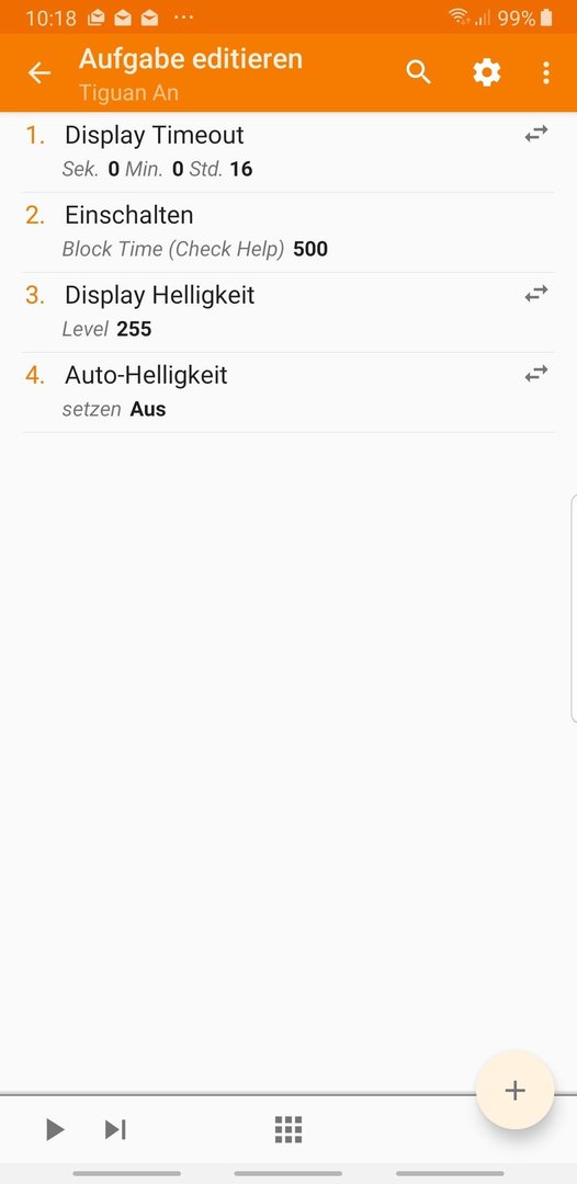

Leider funktioniert es überhaupt nicht nicht mal wenn ich nur das Laden als Startobjekt habe.
woran kann es liegen? Muss mein Note9 gerootet sein oder dieser OEM Unlock aktiviert?
Denn eigentlich sieht es alles ganz Schlüssig aus!
Eigentlich nicht.
Wenn du deinen Eingangstask und Ausgangstask Manuell auslöst (Task öffnen und links auf Play).
Funktionieren die Task so?
Oder gibt es Fehlermeldungen?
Ja funktioniert
Edit
Ich habe gerade ein wenig mit der Helligkeit gespielt es scheint als wenn das Profil funktioniert und auch der task gestartet wird lediglich das Display timeout funktioniert gar nicht.
Display wird hell 255 und geht nach kurzer Zeit aus

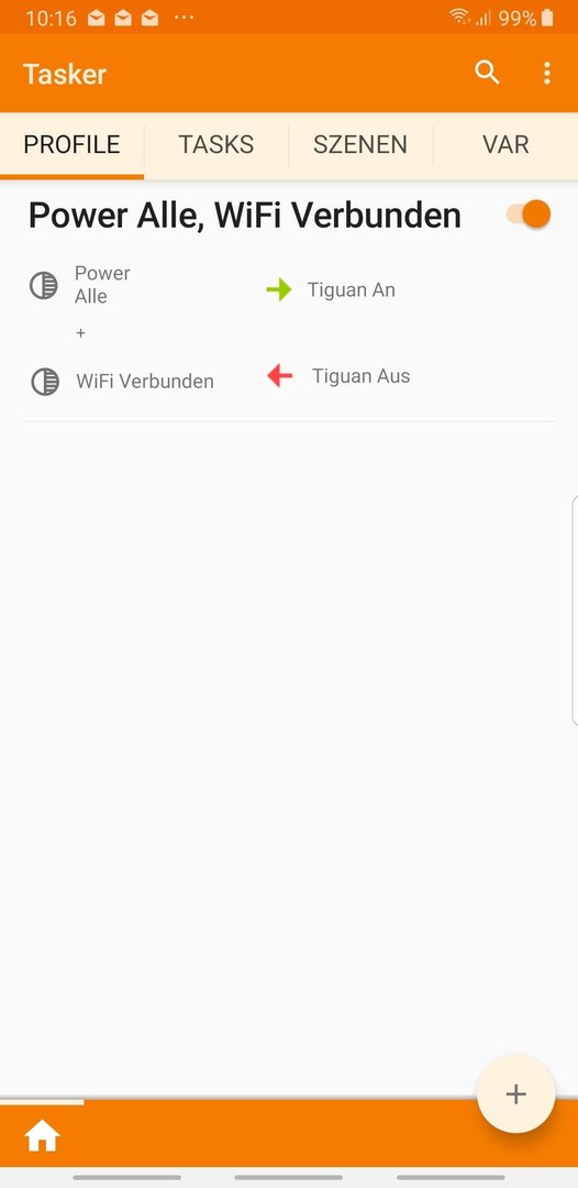

[doublepost=1552468814,1552468653][/doublepost]So sieht es aktuell aus
[doublepost=1552469201][/doublepost]Anscheinend wird das Profil doch nicht erkannt

@wanze2001 Was mir an deinem ersten Screenshot auffällt:
Du bis offensichtlich per WLAN verbunden (Icon in der Statusleiste), da sollte eigentlich die Bedingung "WiFi verbunden" grün werden (wenn keine spezielle SSID verlangt wird).
Hat Tasker die Berechtigung für den Standort? Sonst geht es nicht.
