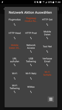

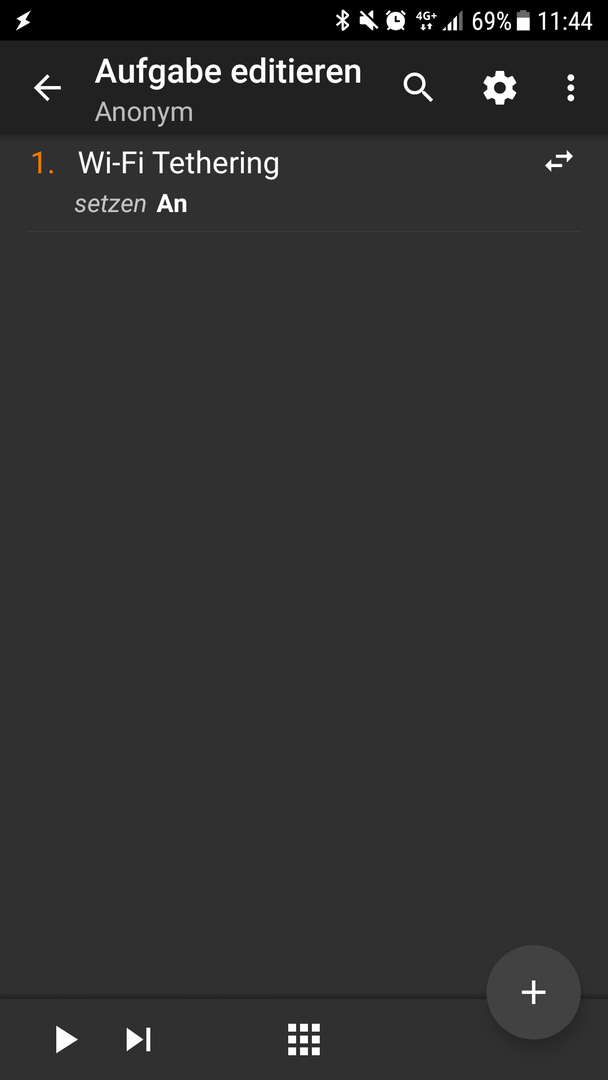

@audis1quattro
Du kannst ja mal das Tasker eigene Thethering Wifi (Hotspot) testen, wenn du magst.
Reaktionen: vepman
Ok, das war mir gar nicht mehr geläufig.
Funktioniert bei mir jedenfalls superstabil.
