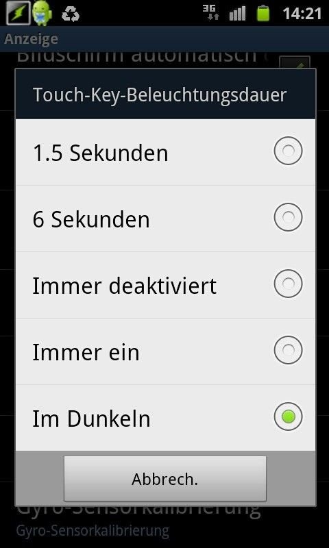

Hallo Freunde der anDROIDen Automatisierung ;)
Heute habe ich mal wieder eine ganz besonderes Problem das ich schon Samsung GALAXY SII spezifisch nennen würde.
Da ich ja nun von meinem Desire HD zu dem SGS2 gewechselt bin funktionieren so alle Tasks nicht mehr ohne gewisse Veränderungen die ja das Leben an sich eh so mit sich bringt.
So habe ich das Problem das ich bei dem SGS2 in seinem Menü:
Menü/Einstellungen/Anzeige/Touch-Key-Beleuchtungsdauer
eingestellt habe, dass die Sensortasten im Dunkeln permanent leuchten.
Nun die Frage aller Fragen wie kann ich das mittels Tasker einstellen da meine Nachtuhr natürlich keine Softkey Beleuchtung benötigt.
Ich habe hier im Forum nur über ein Programm Namens BLN Control "Plus" etwas gefunden was wohl auch mit Tasker zusammen arbeiten würde und vorrangig zur optischen Alarmierung von Benachrichtigungen dient.
ABER diese App benötigt einen BLN tauglichen Kernel und das wollte ich meinem Süßen jetzt wirklich nicht zumuten.
Daher die Frage kommt man da auch ohne Zusatzsoftware und flashen eines anderen Kernels ran?
R99t habe ich.
