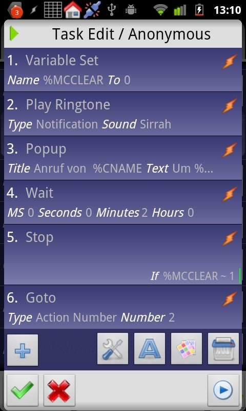

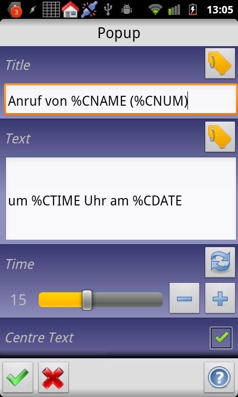

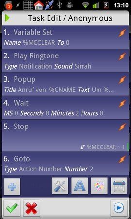

canada schrieb:
Danke dir erstmal! Was bringt denn diese Variable? Kann ich bei der Missed auch ein Pop-Up anzeigen lassen wir mich angerufen hat wie bei der SMS Variante?
Klar, machst Du als 3. Eintrag in dem Task ein Popup und dann tob dich aus.
Als Titel:
Anruf von %CNAME (%CNUM)
Als Text:
um %CTIME Uhr am %CDATE
die Codes findest Du wenn du auf das gelbe Label in dem Fenster für das Popup drückst.
