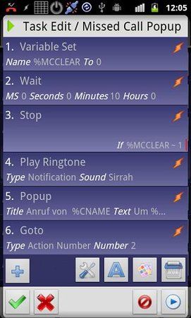

Eine Frage habe ich noch, während beim Missed SMS erst nach dem Ablauf der ersten 10min die Erinnerung erscheint. Erscheint diese beim Missed Call sofort wenn der Anruf verpasst wurde. Woran liegt denn das, da ja bei Missed Call ja auch der Timer 10 min steht. Ist jetzt nichts tragisches da man den Anruf ja eh verpasst hat, aber aus der Sicht des verstehens von Tasker wäre es interessant.
Liegt daran, dass Tasker bei einem verpassten Anruf in den Task geht und "wait" an Position 4 steht. Wenn du das an Position 1 verschiebst, wird mit dem Rest gewartet.

canada schrieb:
Ich bräuchte aber weiterhin ein "wait" an alter Position, sonst habe ich ja nach 10min zb. einer Dauerschleife im Sekundentakt.
verschieb mal in dem Task die Dinge wie auf dem Screenshot.
Also mit den wait gehen beide Varianten und haben das gleiche Ergebnis.
