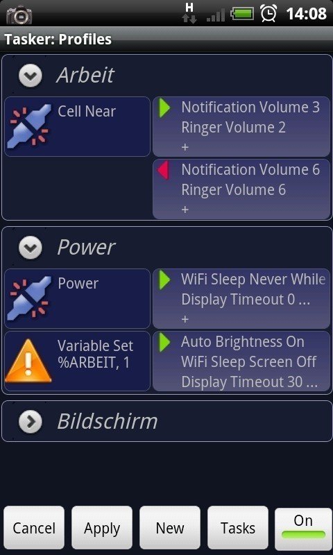

mal eine andere Frage:
ich habe zwei Kontexte angelegt: Arbeit und Power.
Arbeit macht folgendes: Wenn ich in einen der Zell-Türme auf der Arbeit eingebucht bin, dann regelt es die Lautstärke runter und setzt die Variable %ARBEIT auf 1. Exit Tast macht alles wieder rückgängig.
Der Power Kontext soll jetzt folgendes machen: Wenn %ARBEIT gleich 1 ist, dann soll es die Applikation "Schreibtischuhr" laden.
Ich plane nämlich noch einen anderen PowerAuto Kontext, der eben dann das CarPanel lädt, wenn BTNear / Connected ist.
Leider klappt das mit der Variable auslesen nicht. Ich habe die die Variable als Kontext unter Power gelegt. Ist das so richtig? (s. attachment
