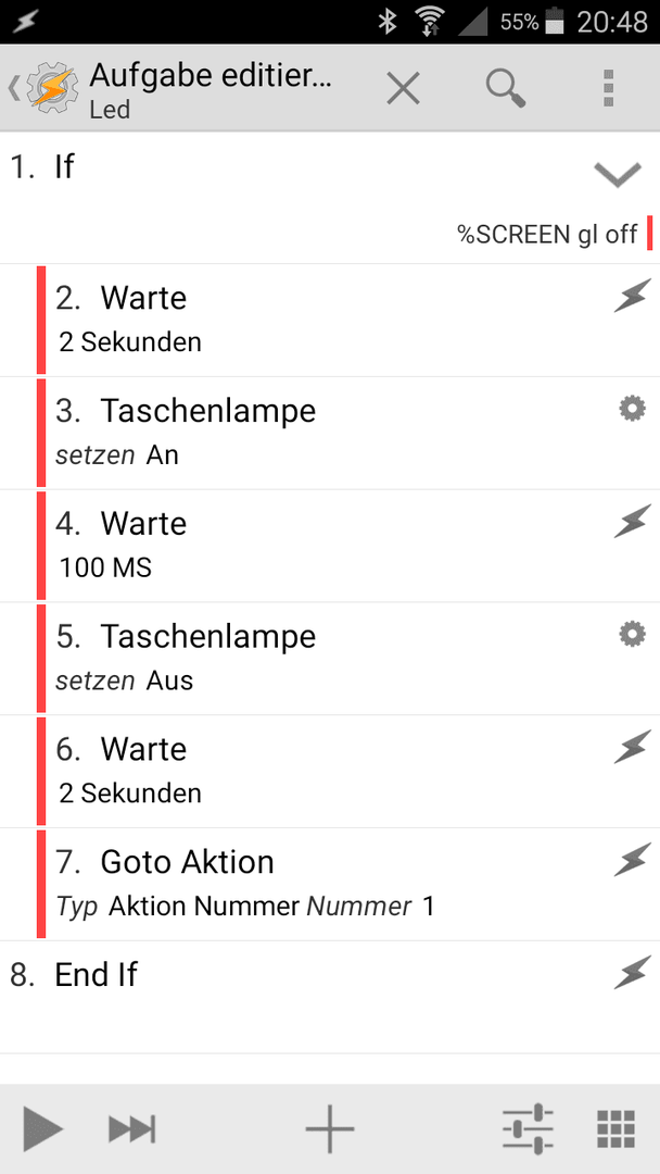

Könnest auch so lösen
If SCREEN gl off
Dein Task
End if

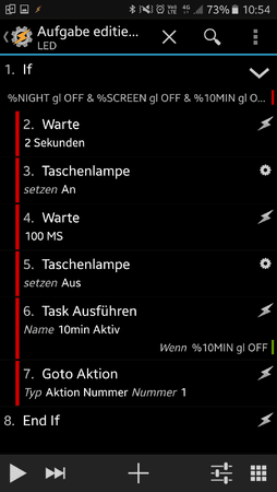

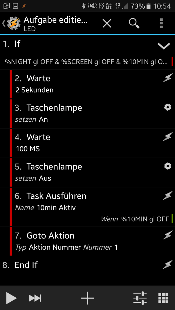

[doublepost=1492159383][/doublepost]Versuchs mal so
Den 10min Lösch Task zwingend einmal manuell ausführen, damit er die Variable setzt.
[doublepost=1492160260][/doublepost]Noch 2 Kleine Opimierungen
Ein Stopp Task beim 10min Löschen
Und Eine IF Bedienung beim LED Task unter Punkt 6.

Vielen Dank schon einmal im voraus, ich probiere es am Wochenende einmal aus.

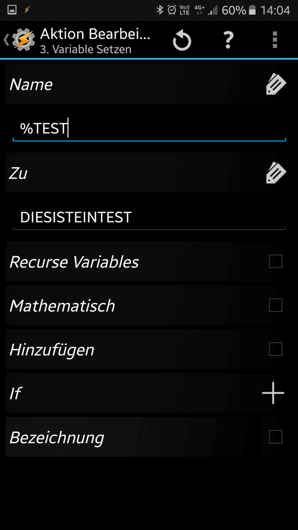

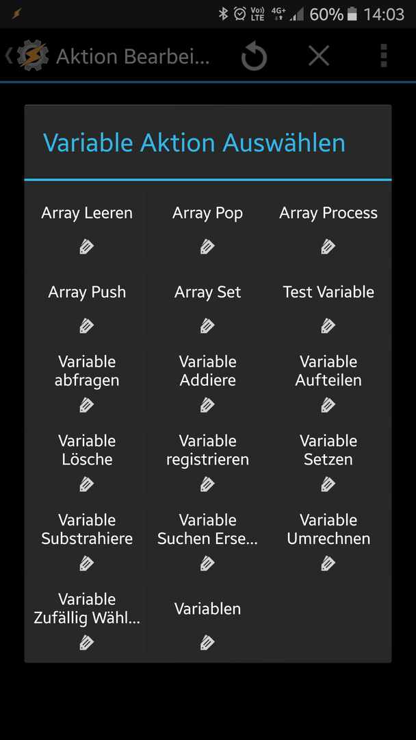

Du kannst selber Variablen erstellen.
Wichtig ist nur das , glaubs 1 Grossbuchstabe im Variablename steht (ich schreib es immer alles gross)
z.B. %TEST
Unter Task + Variblen oder Profil + Ereignis/Status Variablen
Diese kann man dann wieder im Profil oder Task (IF) abfragen.
Einfach mal ausprobiern ;)

@Spardas Ich habe Deine Tips aus Post 29 nachgestellt, jedoch funktioniert momentan keine Benachrichtigung. Hat es bei Dir funktioniert?
@qwoka
*Asche über mein Haupt* nein ich habe es aus Zeit gründen nicht getestet :(

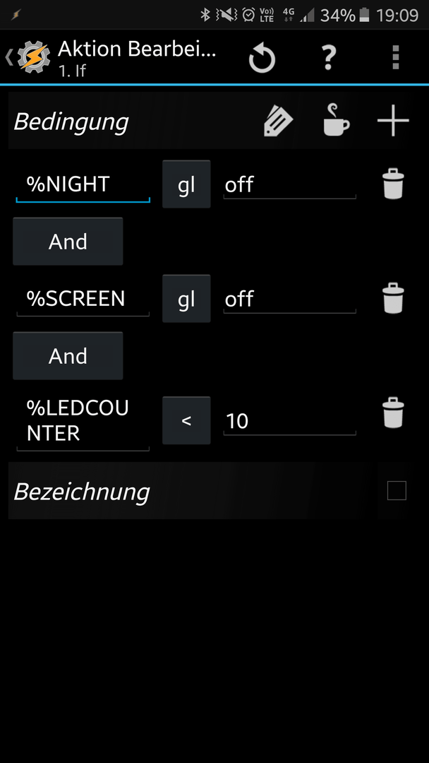

Habe jetzt ein SmartersProfil und Task gemacht und getestet (es funktioniert)
Statt 10min habe ich eine Zähler gemacht (siehe Bild) aktuell ist er 10 = ca. 20 sekunden. Ich denke 1000 sollten reichen ;)

@Spardas noch einmal vielen Dank für Deine Hilfe und Deine Mühen. Es funktioniert alles hervorragend :)

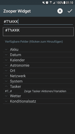

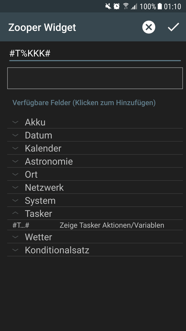

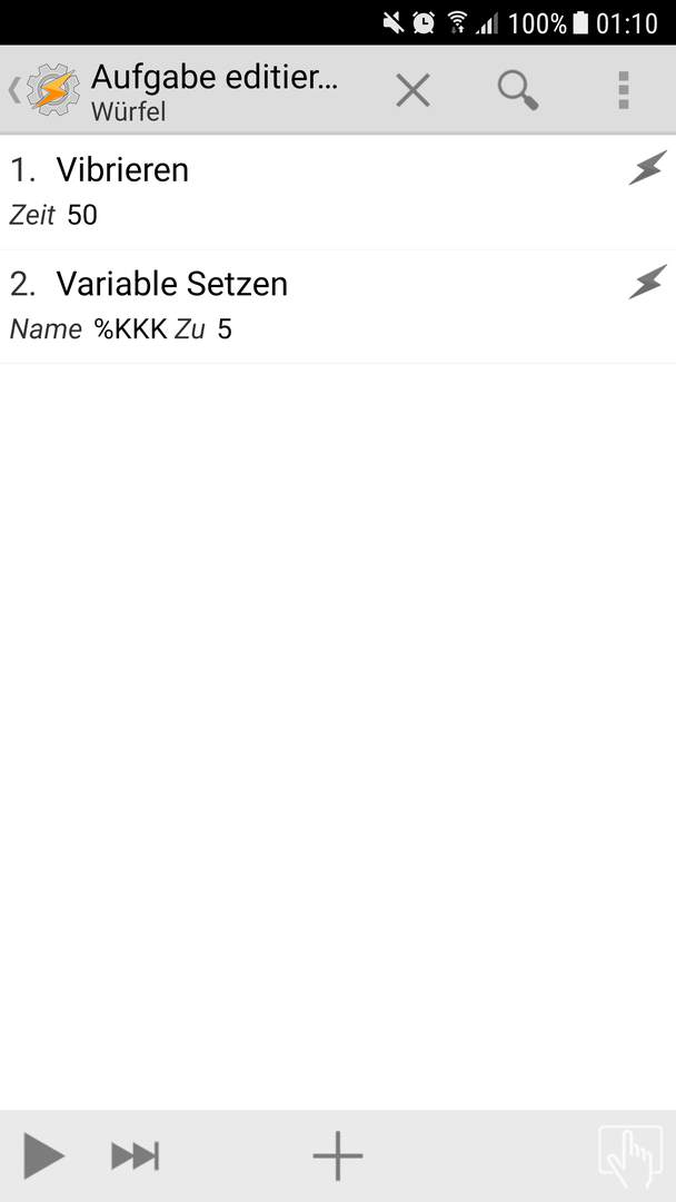

Aber ma ne frage: Benutzt du zufällig Zooper um Widgets zu erstellen? Will ein wenig damit und den Variablen aus Tasker spielen. Dort kann man bei einem Text auch eine Variable aus Tasker ausgeben lassen. Aber irgendwie funzt das bei nir nich. Hast du vielleicht ne Ahnung wieso? Screenshot_20170420-011035.png
Setze im Tasket die Variable auf den Wert %KKK = 5
Das Widget führt bei Berührung die Task aus
Im ersten bild gebe ich es wie angegeben in Zooper mit #T%KKK# an aber das widget bleibt leer und zeigt keinen Text bzw. Keine Zahl an. Auch wenn ich es berühre und somit die Variable ja setze. Gebe ich das vielleicht falsch ein? Das das Feld für dargestellten Text leer bleibt erkennt zooper das es sich um eine Variable handelt. Zeigt mir aber nicht die in Tasker gesetzte Variable an?
