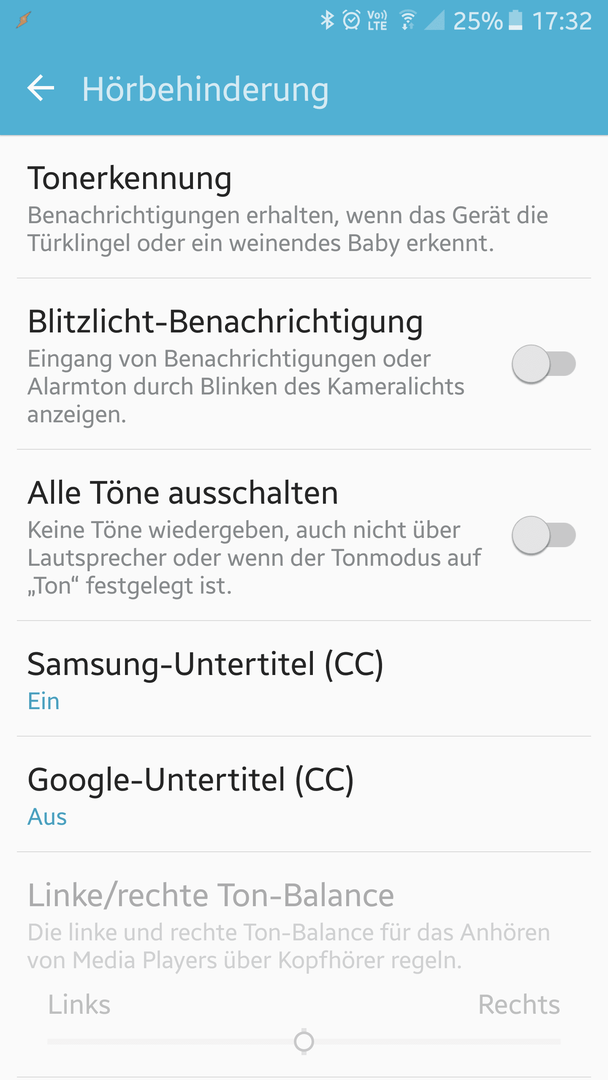

Beim S7 gibt es eine Funktion Hörbehinderung Dort eine option Blitzlicht Benachrichtigung. Brauchst kein Tasker. Hat Samsung schon rein gebaut ;)
Ok... cool. Danke

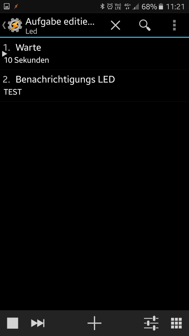

Moin doch es ist Benachrichtigungs LED
Unten kannst du Farbe und blink Geschwindigkeit einstellen. Aber du kannst es nur testen wenn das Display aus ist, sonst kommt die LED nicht.
Ich habe einfach 10sec Warten vor dem Task eingeführt,den Task gestartet und das Display aus gemacht. Dann gehts :)

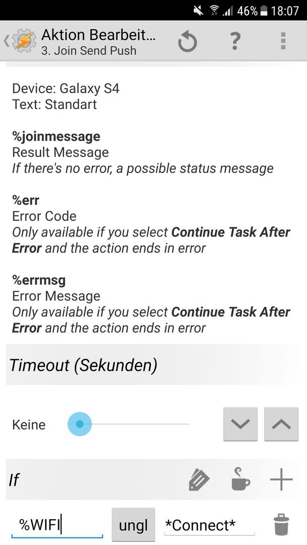

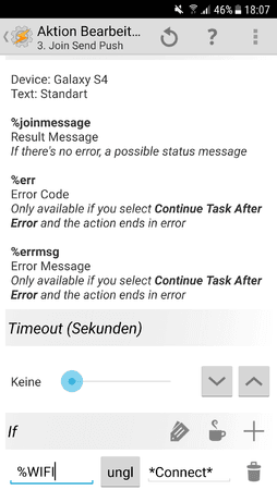

Mann kann dort ja in der Task auch einen If Befehl hinzufügen. Weisst du zufällig wie ich das hinbekomme das die Join Push Nachricht nur bei nicht verbundenem Wlan gesendet wird
IF %WIFI ungl(stimmt nicht überein) *CONNECT*
dein Task
END IF

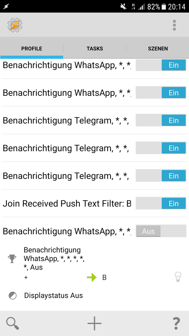

Noch was wegen LED Benachrichtigung (siehe Bild) eventuell war das ein Verständnis problem.
Unten rechts das playsymbol drücken dann auf den Powerknopf (Bildschirm muss aus sein) und ca. 10 sec warten. Dann sollte es blinken. (Die 10 sec dienen jetzt nur als test)

Jo das mit dem LED hab ich so gemacht wie du es oben nochmal zeigst. Aber es funktioniert einfach nicht. Ich glaube das ist ein S7 Problem....es sei den du hast auch ein S7.

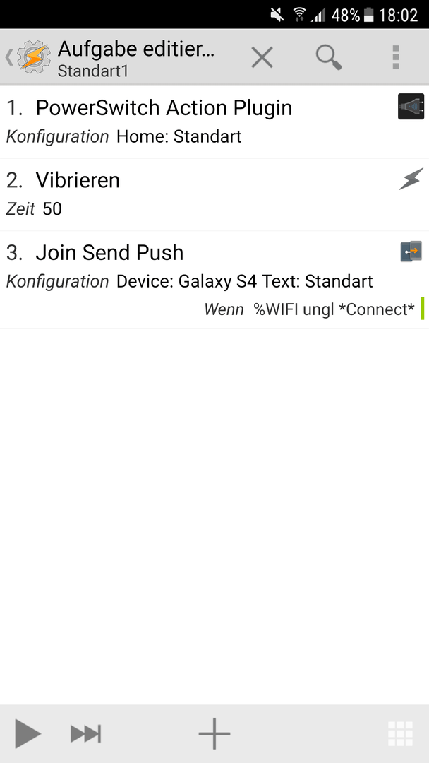

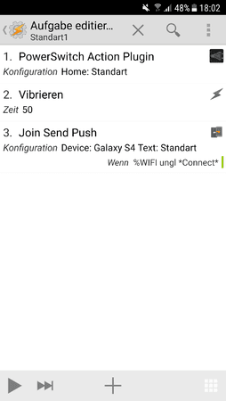

[doublepost=1491840621,1491840023][/doublepost]Hab jetzt mal ein Beispiel abgebildet. Will das die Push Nachricht nur gesendet wird wenn ich nicht im Wlan bin. Wlan ist verbunden und die Push wird trotzdem gesender. Weisst du was ich da falsch mache?Screenshot_20170410-180254.png Screenshot_20170410-180759.png
Mein Fehler
*CONNECTION *
Sollte es heissen ;)

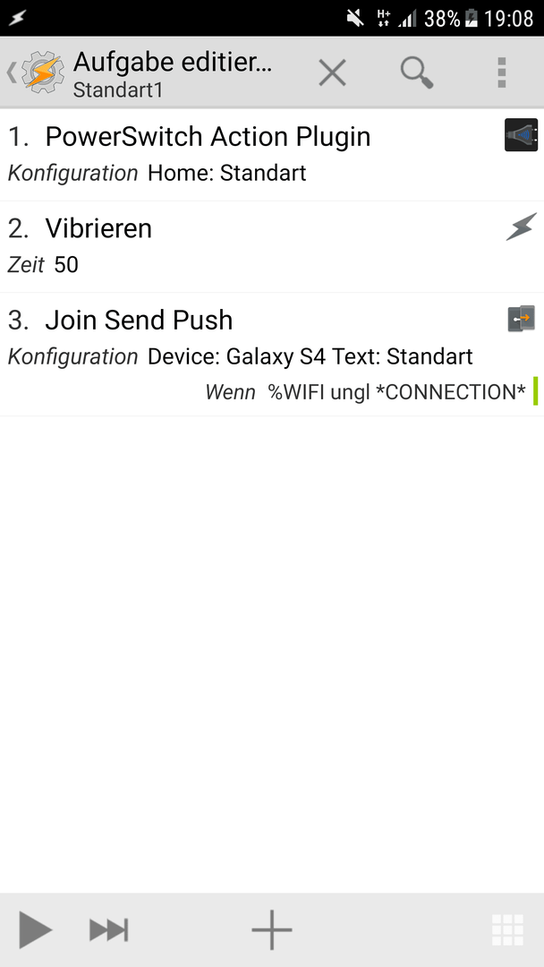

In einem Bild WLAN aktiviert und in dem anderen nicht. Trotzdem habe ich bei dem If befehl immer den grünen Balken und er sendet auf in beiden Fällen...Screenshot_20170410-190807.png Screenshot_20170410-190821.png
So jetzt aber. Konnte so nicht gehen :)Sry etwas verpeilt
%WIFII !~(Stimmt nicht mit Muster) *CONNECTION *
Achtung WIFII nicht WIFI
Ahh Geil. Jetzt funzt es

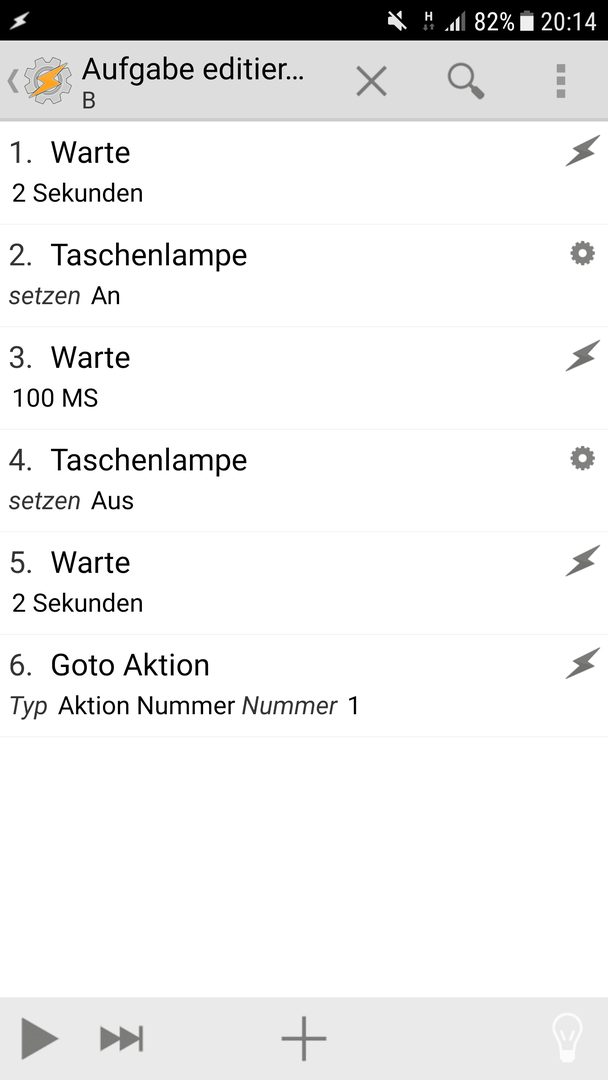

Hab ne Task in der Endlosschleife erstellt die bei Displaystatus aus alle Minute ein Blitzlicht ausgibt. Han das gerade probiert und es funzt auch soweit.... Jetzt hängt das handy in ner Endlosschleife fest. Wie bekomm ich das mit den Exit Tasks hin. Finde das nirgendsScreenshot_20170410-201448.png Screenshot_20170410-201448.png
[doublepost=1491849551][/doublepost]Jo han die Exit Tasl gegunden. Glaube das is die STOP task. Amauf jeden fall ergüllt sie ihren zweck
