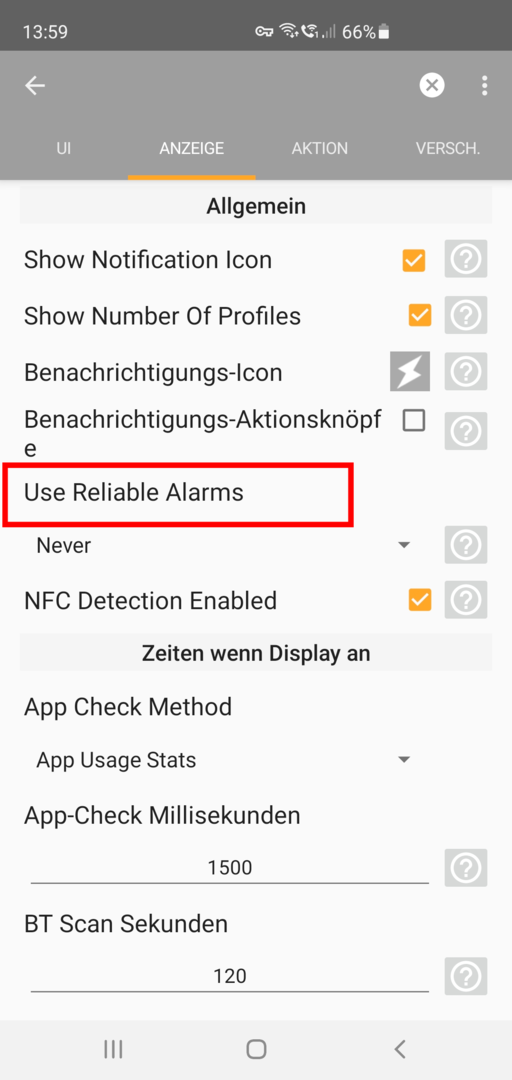

Wenn in den Tasker Einstellungen der Punkt "Use reliable Alarms" auf "Always" steht, dann werden die Zeitprofile sehr genau ausgeführt.
Bei meinen Profilen habe ich so maximal eine Abweichung von Max. 5 Sekunden.

Die Einstellungen findest du, wenn du oben rechts auf die 3 Punkt klickst, dann auf Einstellungen. Unter dem Reiter Anzeige befindet sich diese Einstellung.
Wobei ich mir gerade unsicher bin, ob es mit der 4.9 schon möglich war oder erst ab der 5er implementiert wurde.

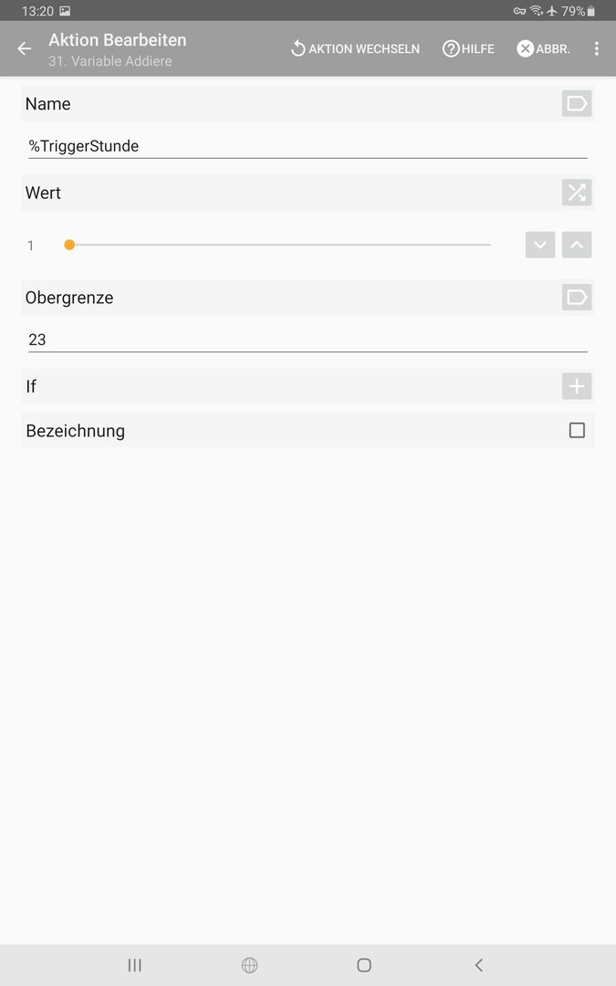

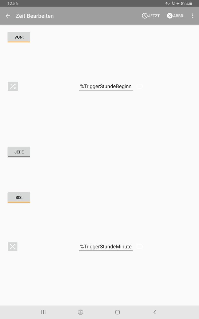

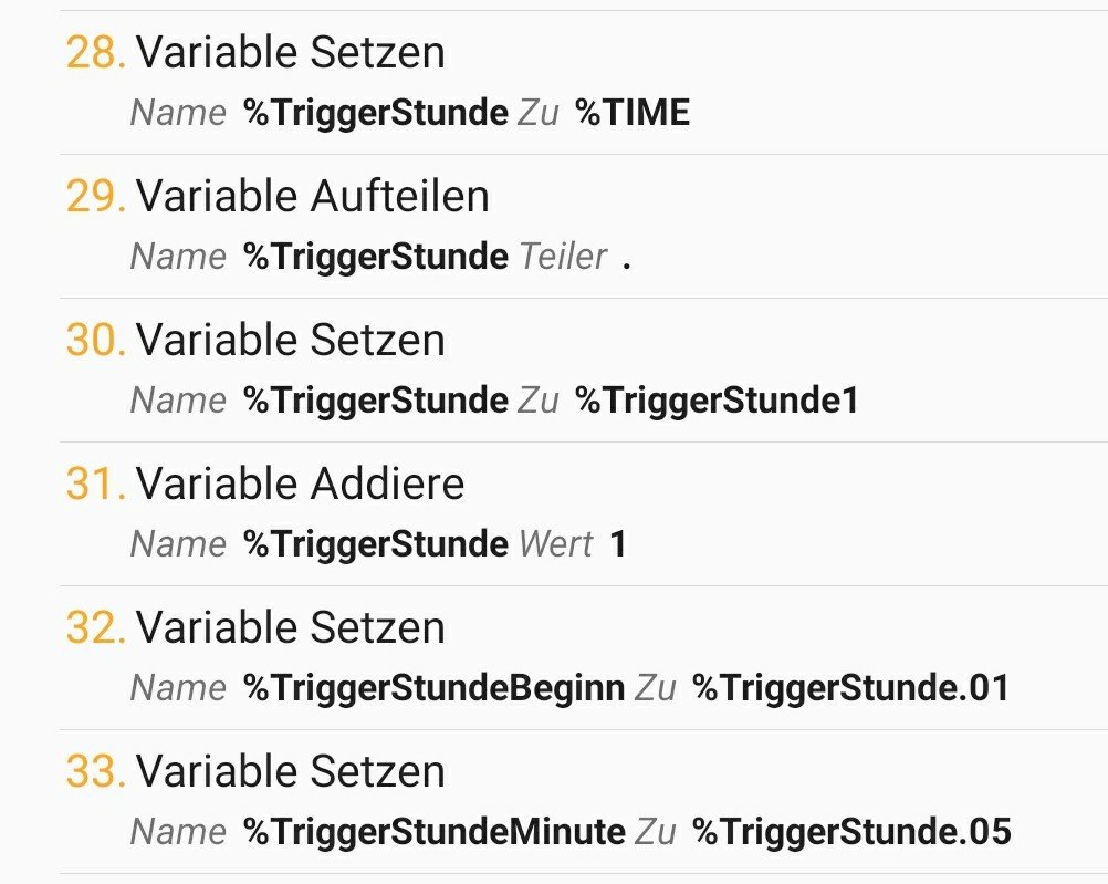

Hier in Screenshots mal die relevanten Teile.
Ich will eine Aktion, ausgeführt möglichst um 1 Minute nach voller Stunde.
(Muss mich übrigens berichtigen, nutze in diesem Beispiel zwar Zeitraum, aber keinen Exittask, sondern normal. Geht relativ ok, Exittask ist sicherer, da dann der ungenaue Start egal ist und Tasker dann bereits läuft bis zum Exit.
Mein Zeitraum geht von 1 Minute bis 5 Minuten nach jeder vollen Stunde. Nach den ganzen Aufgaben kommt es dann, dass die aktuelle Zeit genommen wird, daraus die Stunde und um 1 erhöht wird.

@Silram "Use reliable alarms" siehe Screenshot.

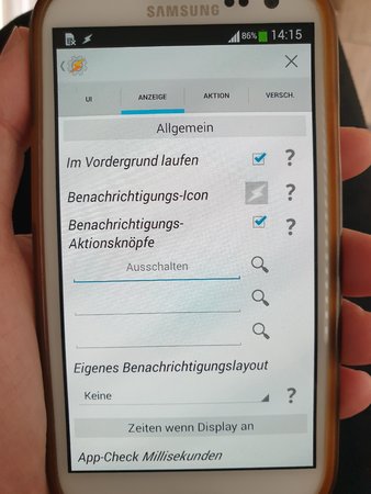

@Silram: Gibt es in der Version " Trial Version 4.9u4" vielleicht noch die Umschaltung des Anfänger-Modus? Register UI
Den Anfängermodus hatte ich gestern rausgenommen gehabt, aber es ergeben sich nicht mehr Einstellmöglichkeiten.
