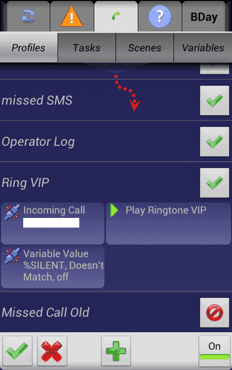

Hallo Jion, das Problem hatte ich am Anfang auch. Das Projekt wird sichtbar wenn du den kleinen Pfeil nach unten ziehst.
Reaktionen: Jion und Gwadro
Du bist mein Held!
Tut man dies nicht ist der Home Button nicht zu sehen.. und dementsprechend hab ich lange auf Profile statt auf den Home Button gedrückt...
Tausend Dank! Dann werde ich das mal testen!
