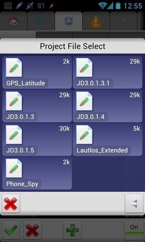

Bekomme die XML nicht importiert :(
Datei liegt im Ordner /tasker/projects
ich starte Tasker, halte den Reiter Profile gedrückt, wähle
Importiere, aber die XML wird nicht angezeigt!
Oben ist in der Mitte ein Pfeil. Den einfach nach unten ziehen dann müsste es auftauchen.

hat sich erledigt. habe versucht über profile zu importieren. dann versucht projekte zu importieren, laut anleitung hier im forum muss man dazu den pfeil runterziehen. nun ja, a) sieht man den pfeil kaum und b) ist da eher ein dreieck. habs nun hinbekommen. evtl sollte man in #1 einen screenshot hierzu einfügen

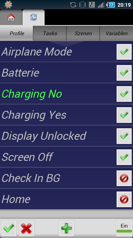

Müsste aber hier nicht DISPLAY UNLOCKED grün sein?
Gruss
Gruss
Ist bei mir auch nie grün, aber trotzdem funktioniert das ganze Profil (leicht bearbeitet) bei mir.
MfG
DISPLAY UNLOCKED ist kein Status (so wie Charging___) sondern ein Ereignis. Das Profil ist nur im Augenblick des Entsperrvorgang aktiv und stößt den Task dahinter an.
