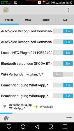

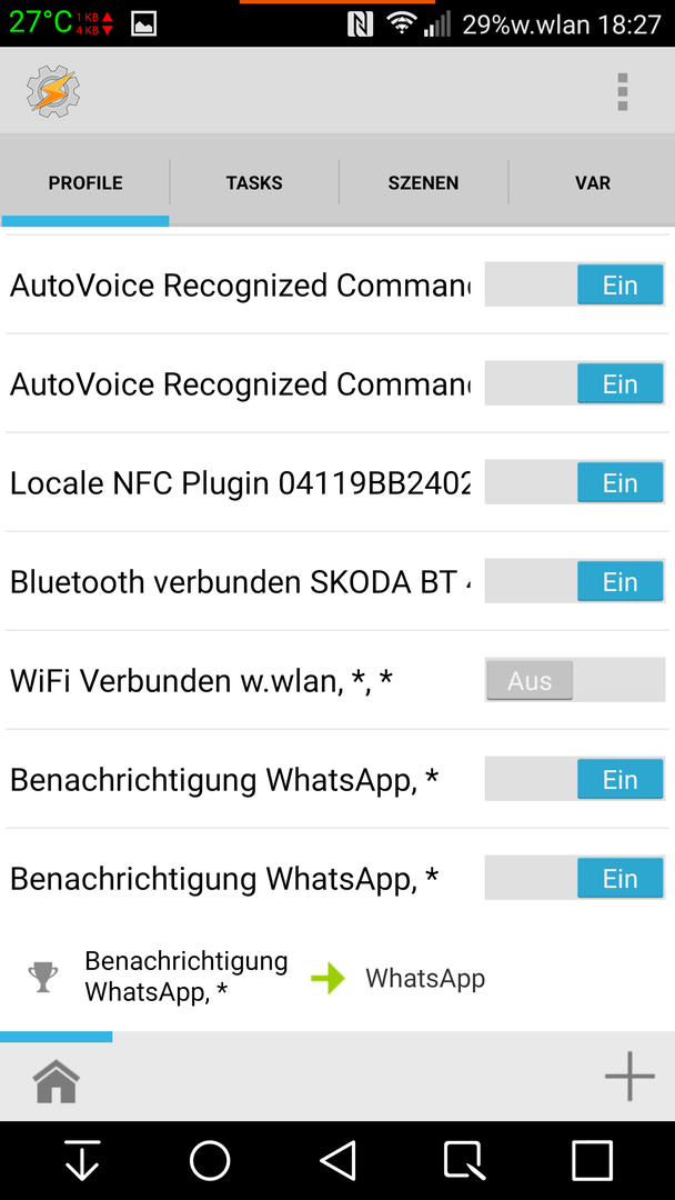

Hallo Ihr,
ich wollte mir per Kamerablitz anzeigen lassen wenn ich eine WhatsApp bekommen habe da mein LG V10 keine LED hat.
Profil: Siehe Screenshot
Task: Siehe Screenshot
Wenn eine Whatsapp kommt blink der Kamerablitz auch nur hört er nicht mehr auf.
Ich wollte das er aufhört zu blinken wenn ich WhatsApp öffne was mach ich falsch.
Kann mir einer weiterhelfen?
Danke und Gruß
Stefan

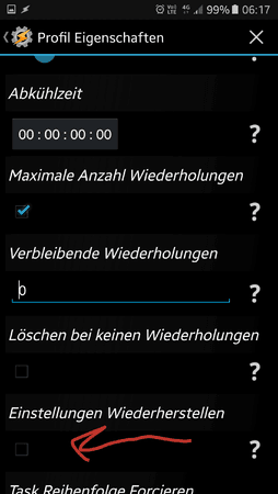

Hast du bei Profil bei den Einstellung das Häcken rausgemacht bei: Einstellung wiederherstellen?
Wie meinst Du das? Den Einstellungspunkt finde ich garnicht

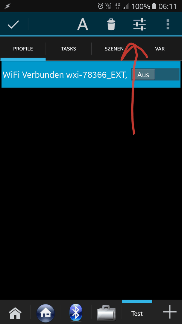

Wenn du dein Profil ( den Titel) lange klickst. Komm ganz oben (A) (Papierkorb) und so ein (Einstellregler Symbol).
Dort das Häcken raus bei Einstellung wiederherstellen. Kann es könntw das Problem sein, muss aber nicht ;)

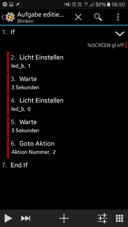

Oder versuch den mal. Der Task ist etwas schlänker. Blinkt nur wenn Display aus ist. Meine Lichtquell kannst du vernachlässigen, da nimmst eifach deine. (Letzte 2 Bilder)
