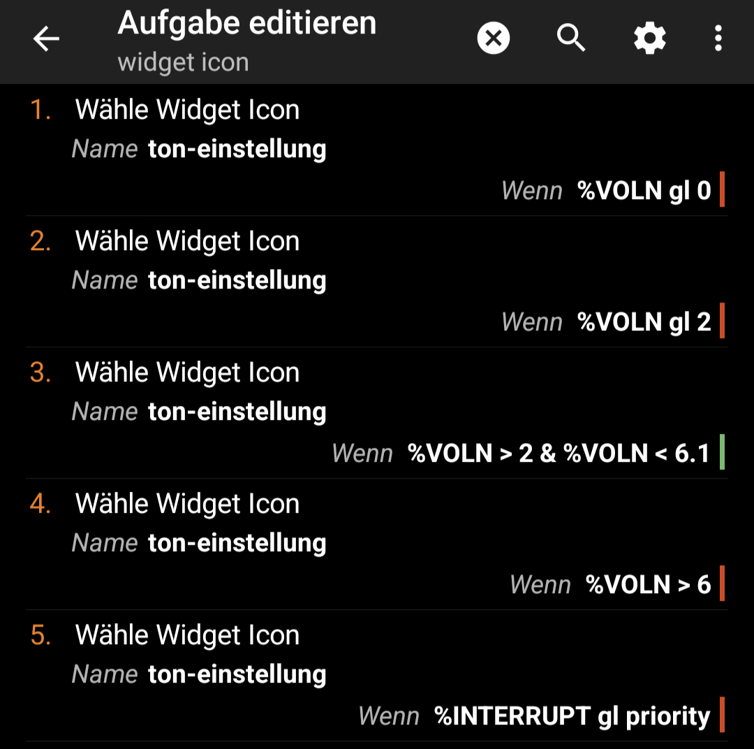

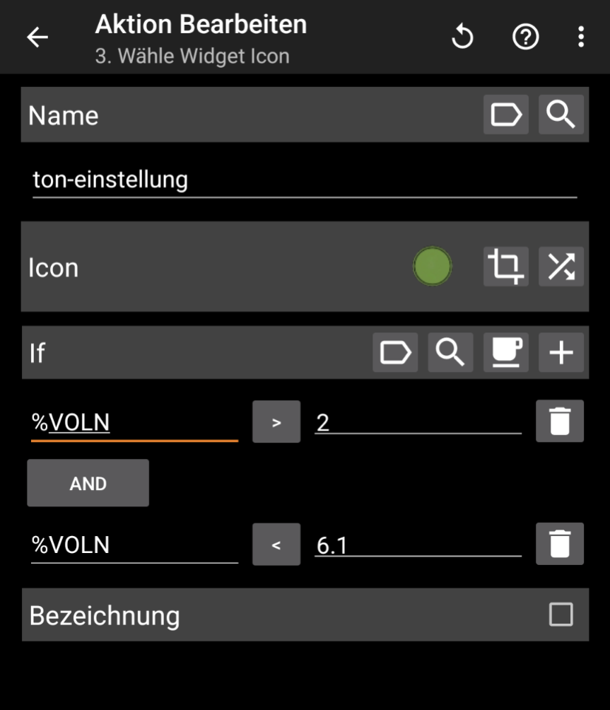

so setze ich das Icon für das widget am Homescreen. Die Bedingung dafür kann man direkt in der Aktion einstellen.

das passt schon. Dort hast du ganz unten die "IF" Funktion wo du anhand. von Variablen einstellen kannst ob diese Aktion laufen soll oder nicht.
Der andere Screenshot ist ein Beispiel wie dann alle "Task Ausführen" Aktionen untereinander im Task aussehen können. Auch dort sieht man dann die IF Bedingung.

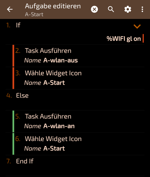

Wow, ich habe es hinbekommen. Keine Ahnung ob das jetzt etwas umständlich oder fehleranfällig ist, aber zumindest geht es:
1. Task = A-wlan-an (WIFI "setzen" an)
2. Task = A-wlan-aus (WIFI "setzen" aus)
3. Task = A-start (siehe Screenshot, Schaltet Task 1+2 durch, ändert Widget-Icon)
Dann hab ich den Task "A-start" als Widget auf den Homescreen gelegt.
So sieht dann mein "A-start" Task aus:
Jetzt schaltet es per Klick auf das Widget zb. "WLAN an" oder "WLAN aus", und ändert dabei das Symbol des Widgets.
(Ich habe das jetzt mit WLAN getestet da das erstmal einfacher war und ich gleich sehe ob es geklappt hat).
Falls mein code (if-else) noch besser geht oder man das besser anders machen sollte gerne eine Info an mich, ich hab keine Programmiersprache gelernt und hab das einfach so gemacht wie es mir logisch erschienen ist...

if-else sieht gut aus, das kannst du so lassen.
es gibt eine zweite Möglichkeit, indem du direkt in den Aktionen ganz unten die IF Bedingung eingibst. Dann sieht es so aus wie bei meinem Screenshot oben.
macht aber keinen großen Unterschied.
