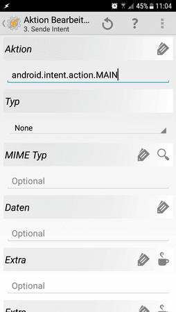

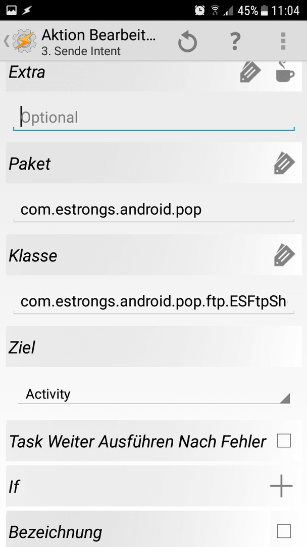

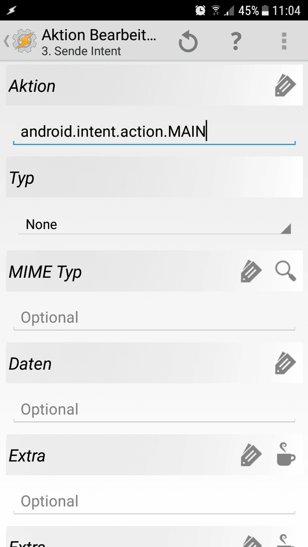

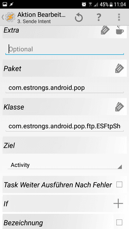

Wie der Intent in Tasker eingebunden ist unterschiedlich. Schau Dir mal die Bsp. hier an: Liste von Intents zur Nutzung per Tasker
und vergleich mit dem was Du hast und da eintragen kannst. Mußt ein bisschen probieren.
Hier ein Bsp. Startet den FTP Server vom ES Explorer
