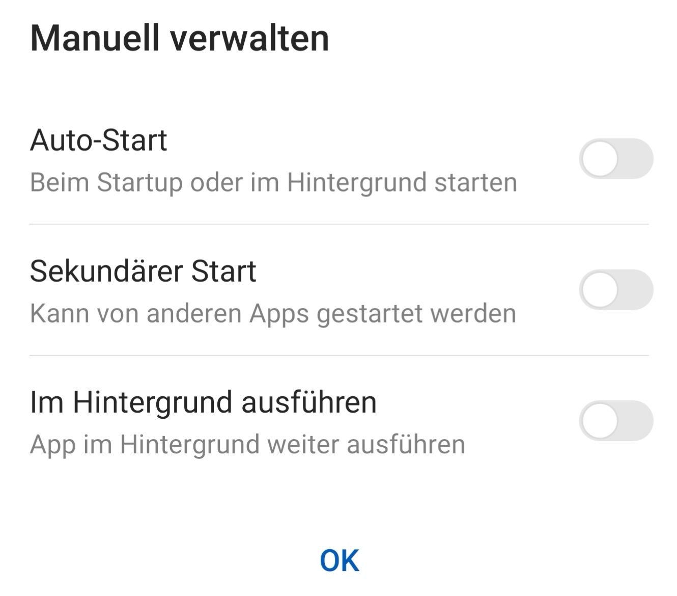

Spardas schrieb:
... Tasker und das Plugin ist nicht in den Android- Sparoptionen? Ich kenne leider Huawei nicht, aber bei Samsung gibt es in den Androideinstellungen eine Punkt, App nicht Überwachen.
Einstellungen / Akku / App-Start - Dort bei der App auf "Manuell verwalten" und ggf. alle Haken weg.
Auch via Einstellungen / Apps / Apps - "Details zu Akkunutzung" und dann "App-Start" kann man bei einigen Apps die Einstellung vornehmen.
Am besten immer Screenshots von vorherigen Einstellungen machen, beim Ausprobieren.

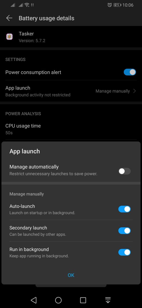

Genau.
Nein, alle Haken an. Die komplette Einstellung darf nur nicht auf "automatisch" stehen.
