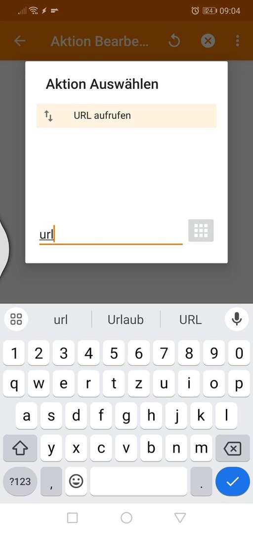

Einfach eine Aktion "URL aufrufen" reicht nicht?
Sowas hab ich gesucht,aber nicht gefunden.
Wo ist diese Aktion versteckt, bei der Profil oder Task editierung?
(Das mit Touchtask war nur ein Versuch)
Task-Editierung

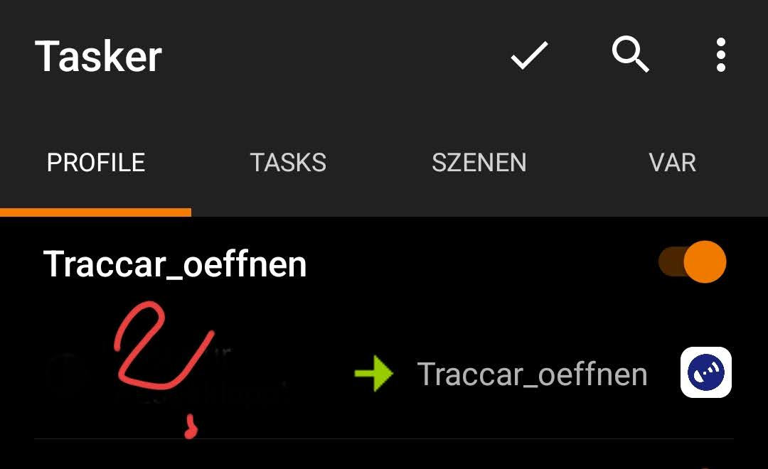

ja es wäre halt schön, wenn sich nicht der Browser öffnet sondern die APP , jetzt kam mir, dass ich einen Task erstellen könnte der die App öffnet dann ein Profil erstellen und hier kann man doch auch Tasks als Auslöser nehmen und dieses Profil dann auf einen Task verweisen lassen der die App öffnet.
Habs jetzt nich probiert , aber könnte funktionieren .

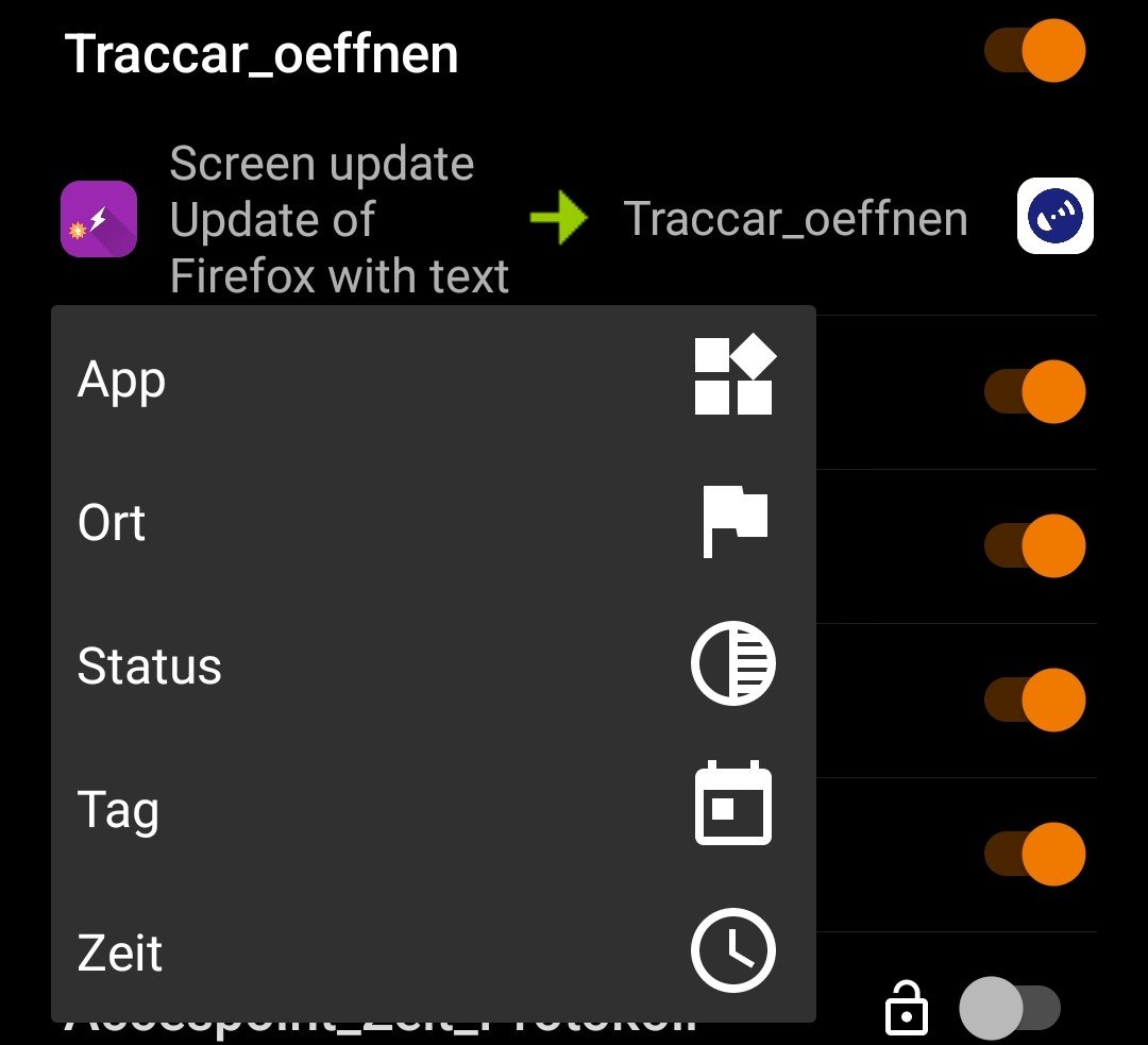

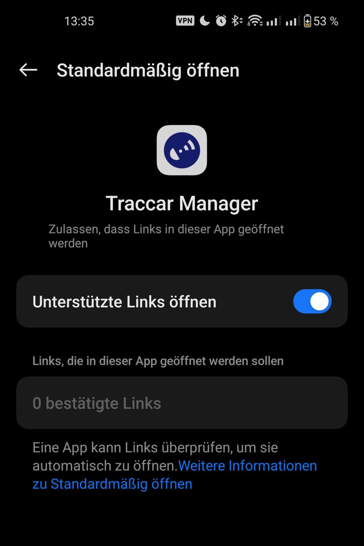

Wenn ich im Homeassistant Deshboard den Link anklicke öffnet sich die Traccarseite im Browser, leider nicht der Traccarmanager den ich als APP auf dem Handy habe, leider kann ich in den APP Optionen die mir von Oppo gegebne werden nicht einstellen, dass die Links von Traccar mit der APP geöffnet werden, ist bei mir einfach grau das Feld.
Jetzt kam mir die idee, dass das doch Tasker vll übernehmen kann, wenn der Link aufgerufen wird, dass er automtaisch die APP öffnet und nicht den Link im Browser.
Leider kann ich als Kriterium bzw Auslösepunkt keinen URL Hinzufügen; jetzt ist mir eingefallen, dass man hier auch im Profil als Auslösepunkt irgenwie einen Task integrieren konnte, weil in einen Task kann man ja einen URL Packen; somit würde er wenn die Seite gestartet wird die automatisch aufgerufen wird wenn ich den Link im Homeassistant Deshbaord anklicke die APP öffnet auf dem Handy; wenn ich am PC den Link öffnet würde er den Browser öffnen.
So meinte ich es
Evtl. kannst/musst du da noch in deinem Browser einstellen, dass Links von Apps geöffnet werden sollen. Welcher Browser?
Firefox , ich glaube aber das hat was mit den Oppoeinstellungen zu tun aber.
Das verrückte ist, manchmal hat er die App geöffnet statt den URL aber ein wirkliches Muster konnte ich dahinter nicht erkennen.
Ich hab es extra provoziert, paarmal hintereinander über den Link geöffnet, dann irgendwann ging wieder der Link im Browser auf dann als ich happy war wars beim nächsten Versuch wieder andersrum, sehr komisch....
@coolzero3389 Hab kein Firefox. Vielleicht kannst du mal schauen, ob es da eine Einstellung gibt, wie Links geöffnet werden sollen, wenn es eine App dafür gibt.
Gibt leider keine Option im Firefox, daher ja der Gedanke ob man da was mit Tasker bauen kann, dass dies quasi erzwungen wird.
in den APP Einstellungen habe ich zwar die Option aktiviert aber unten beim Optionskasten sind keine bestätigten Links, hinzufügen klappt hier auch nicht bzw gibts nix zu.
