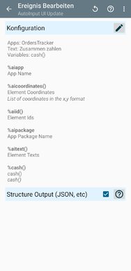

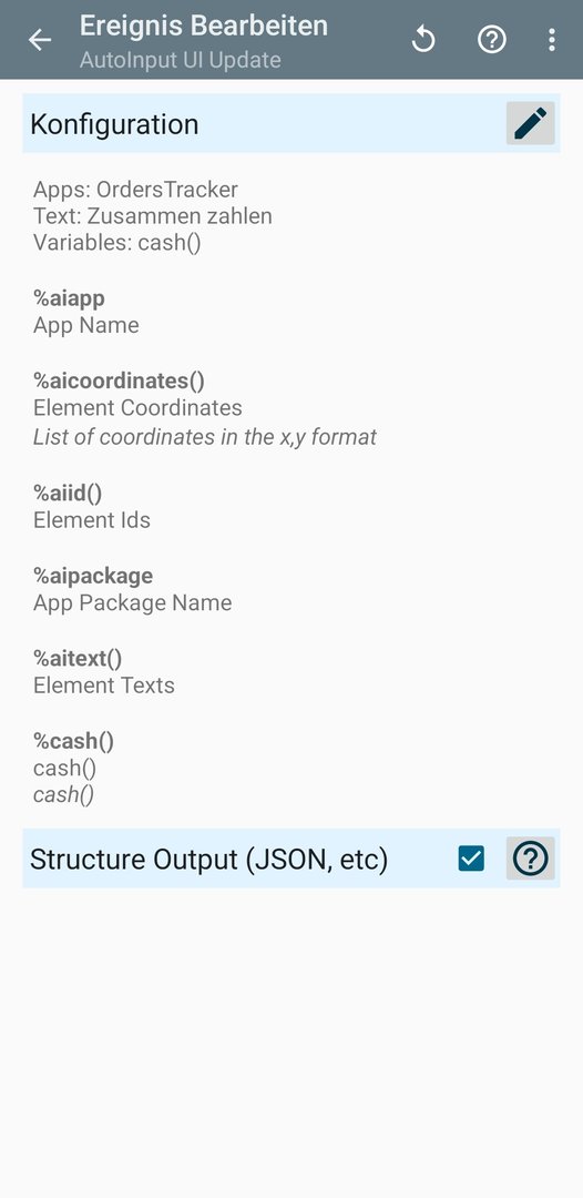

OK von vorne:
Tasker:
Neues Profil
Ereignis
Plugin
AutoInput
Ui Update
Konfiguration
Easy Setup.
Wenn Easy Setup beendet:
Select Texts that make this condition trigger:
"Array: Gesamtbetrag"
Create fields that should create variables:
"Array: 3,30€"
Name for (und dann steht hier nicht "Gesamtbetrag", sondern "Zusammen zahlen")
"cash"
Das sieht dann in der Zusammenfassung so aus

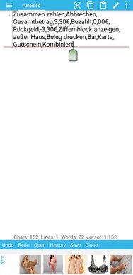

Und dann wird der gesamte Text der Seite in die Zwischenablage geschoben

@NooneR

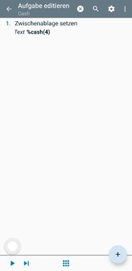

Wenn ich @Mathens richtig verstanden habe musst du deine Variable in der Taskeraktion (Zwischenablage setzen) wie folgt schreiben: %cash(4)
Code:
Zwischenablage setzen [
         Text: %cash(4) ]
Probier das mal aus.

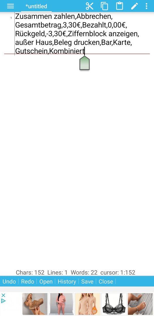

Gleiches Ergebnis, kompletter Inhalt der Seite in der Zwischenablage 🤷
Kannst du mal einen Screenshot von deinem Task machen

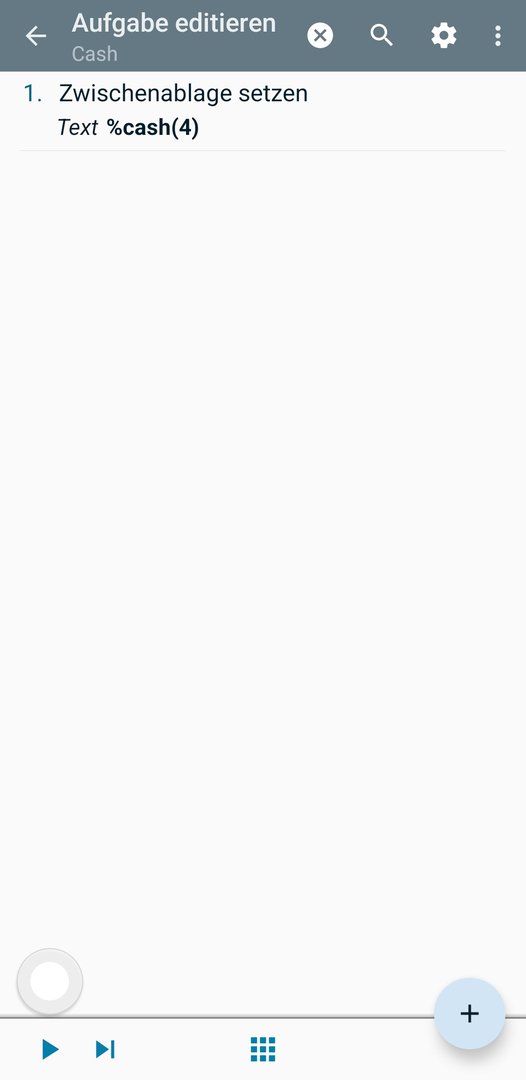

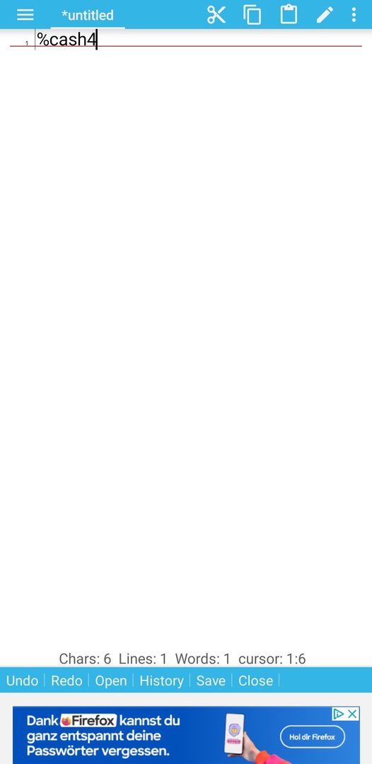

OK, hatte vergessen den Task zu aktualisieren,
aber mit cash(4) ergibt es dann in der Zwischenablage %cash(4)

@NooneR
Das bedeutet das die Variable keinen Wert hat. Hast du den Task manuell abgespielt?
Manuel abgespielt ergibt in der Zwischenablage eben %cash(4)

Im Task steht
%cash(4)

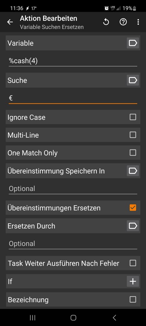

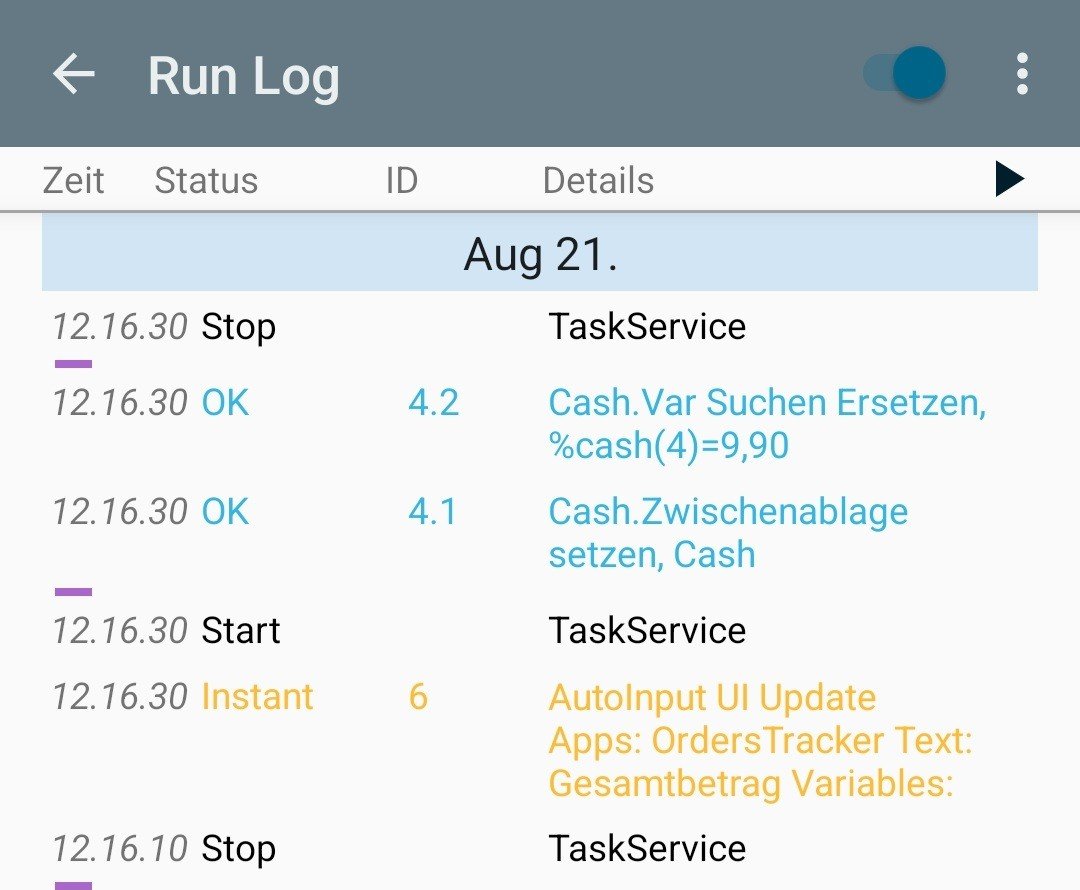

Das ist korrekt. Das € Zeichen entfernst du wenn du eine weitere Aktion im Task einfügst und zwar:
Variable / Variable Suchen Ersetzen / bei Variable deine Variable mit Klammern und 4 dazwischen. Bei Suche das " € " Zeichen.
Bei " Übereinstimmungen Ersetzen " den Haken setzen.
Das Feld " Ersetzen durch " leer lassen.
Danach ist das € Zeichen weg.
Im Log von Tasker wird nun das Entfernen von € angezeigt, also der Betrag ohne €, in der Zwischenablage bleibt trotzdem der Betrag mit €, in dem Fall jetzt 9,90
@NooneR
Du musst jetzt %cash(4) nochmal in die Zwischenablage setzen 😏 Also nochmal nach der Suchen Ersetzen Aktion
Na klar🤦
Jetzt klappt's auch
