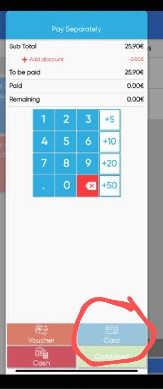

Kann man mit Tasker folgendes realisieren?
In unserem Lokal benutzen wir zur Erfassung und Weiterleitung der Bestellungen zur Theke und Küche die App "Orderstracker".
Zum Bezahlen wird das Bezahlmenü aufgerufen, in welchem ich zunächst die Bezahlart ( Bar, Karte, Gutschein) anklicken muss, um dann den Bezahlvorgang im aufploppenden Fenster abzuschließen.
Bei Bar- bzw. Gutscheinbezahlung sind keine weiteren Aktionen mit dem Smartphone nötig.
Bei Kartenzahlung (wird mit dem gleichen Smartphone und der App "Sparkasse POS" durchgeführt) jedoch muss ich zunächst die App "Orderstracker" in den Hintergrund schicken und dann die "App Sparkasse POS" starten, um die Kartenzahlung durchzuführen.
Ist es machbar, dass Tasker durch den Klick auf den Button Kartenzahlung in der App "Orderstracker" automatisch die App "Sparkasse POS" startet?

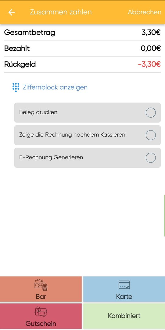

Das Sahnehäubchen wäre jetzt noch die Übernahme des Rechnungsbetrags direkt in die SparkasseApp
@NooneR
Ereignis / Plugin / Autoinput / UI Update / Easy Setup / Dann den Anweisungen von Autoinput folgen. Zu dem Screen navigieren wo der Rechnungsbetrag angezeigt wird. Variable (globale Variable) kreieren aus dem Rechnungsbetrag. In der Sparkassenapp mit Autoinput im richtigen Feld die Variable reinschreiben lassen.
Besten Dank für den Tipp, bin aber scheinbar zu blöde, das zu realisieren.

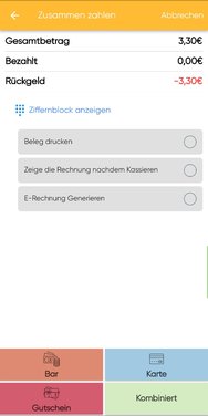

Hier mal ein Screenshot vom Bezahlfenster

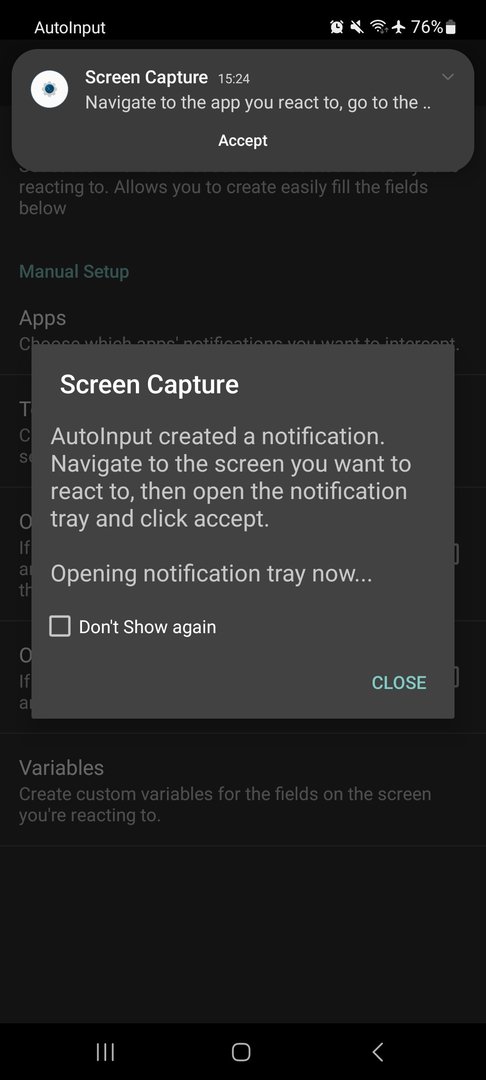

Ohne die App Orderstracker selber zu benutzen ist es für mich auch kompliziert, da ich es nicht selber testen kann. Du müsstest ein neues Profil anlegen denke ich. Ereignis / Plugin / Autoinput / UI Update. Anschließend öffnest du den Screen in Orderstracker den du als Screenshot angehangen hast. In Autoinput gehst du auf Easy Setup. Autoinput fordert dich dann auf die Seite aufzurufen, auf die reagiert werden soll. In deinem Fall ist das der Screen aus deinem Screenshot mit dem Betrag.
Anschließend rufst du wieder den Screen mit deinem Betrag auf und tippst in der Benachrichtigung von Autoinput auf "Accept" Danach fordert dich Autoinput auf zurück zu Tasker zu gehen. Dort zeigt Autoinput dir eine Liste mit den verschiedenen Elementen aus dem Bezahl - Screen. In dieser Liste sollte dann zb. unter anderem stehen "Beleg drucken"
Oder "Zeige die Rechnung nach dem Kassieren" Davon suchst du dir irgendeins aus. Dies wird der Trigger auf den Autoinput reagiert. Nach dem du den Haken beim Trigger deiner Wahl gestzt hast drückst du Ok. Danach geht noch einmal die gleiche Liste auf wo du aus dem verschiedenen Inhalt der Elemente auch Variablen bilden kannst. Dort müsste auch der Betrag (Zahl) zu finden sein der gerade auf dem Bezahl Screen angezeigt wird. Diesen wählst du aus um eine Variable daraus zu bilden. Nachdem du OK gedrückt hast musst du der Variablen einen Namen geben (Kleinbuchstaben) . Jetzt bist du mit Autoinput fertig und erstellst als nächstes den Task zum Profil. Als Aktion nimmst du System / Zwischenablage setzen. Bei Text tippst du auf das Variablenzeichen. In der sich öffnenden Liste steht an dritter Stelle deine Variable die du vorhin gebildet hast mit Autoinput. Diese wählst du aus. In deinem vorherigen Profil was die Banking App öffnet, müsstest du sehen das du entweder mit Tasker selbst oder durch Autoinput den Inhalt deiner Zwischenablage in das richtige Feld eingibst. Dieser wäre die Variable " %CLIP " Das müsstest du aber selber austüfteln. Wie gesagt...ich habe die Orderstracker App nicht und müsste wenn auch gucken wie ich das anstelle.

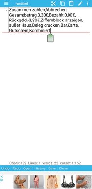

Mit den og Einstellungen kopiert Autoinput sämtlichen Text auf der Seite in die Zwischenablage, nicht nur den im EasySetup gewählten Bereich von hier 3,30€

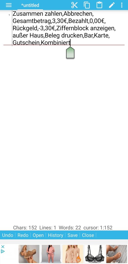

Oje oje, funzt bei mir einfach nicht, Krieg nix verwertbares in die Zwischenablage.
Egal welches Array ich in EasySetup auswähle, in der Autoinput App steht trotzdem jedesmal bei <Text>
"Zusammen zahlen",
also der Name des aktuellen Fensters und dann kommt eben immer der gesamte Text in die Zwischenablage
Wie hast du die Variable geschrieben?
Schaut sie vielleicht so aus %variable()4?
Das wäre nämlich falsch. Korrket ist %variable4 oder %variable(4).
In einem Array enthält %variable() die Werte aller Elemente mit einem Komma getrennt.
