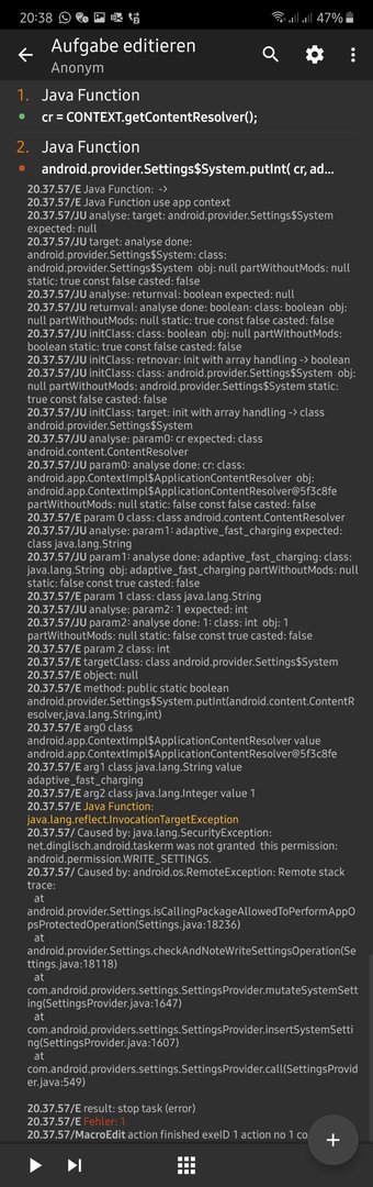

hi zusammen,
ich möchte aktuell genau das gleiche machen..
(note10+, tasker, fast charge an/ausschalten, ohne root)
wie oben beschrieben hab ich die java funktion hergestellt. aber er schaltet mir nicht um . siehe screen.
jemand ne idee?
> es muss für mich keine automatische umschaltung sein. mir reicht auch ein einfacher shortcut bei den schaltflächen
@tobi2k5
Geht glaubs mit java nicht mehr (zumindest hab ich denn gleichen Fehler) , musst ADB Rechte für Tasker setzten und es via Custom Settings umschalten.

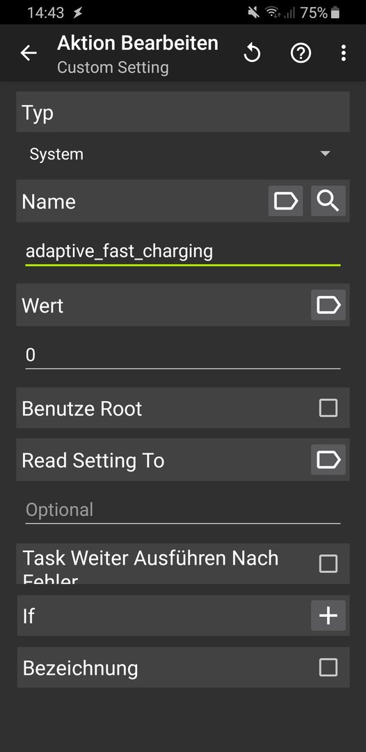

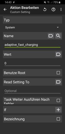

@tobi2k5
Bei meinem S9 ist es
Custom Settings - System - adaptive_fast_charging - 0 aus 1 ein
Reaktionen: tobi2k5
@Spardas vielen Dank, damit klappt's
