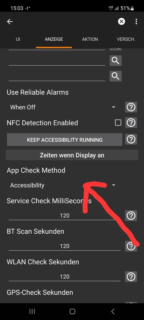

Also funktionieren tut's bei mir einwandfrei. Was du auch noch probieren könntest wäre, in den Tasker Einstellungen (oben rechts) drei Punkte Menü unter "Anzeige" die App Check Methode zu ändern. Bei mir steht's auf Accessibility wie du siehst.

Die App Check Methode habe ich mal geändert.
Das Ergebnis ist und bleibt das Gleiche. 🥴
