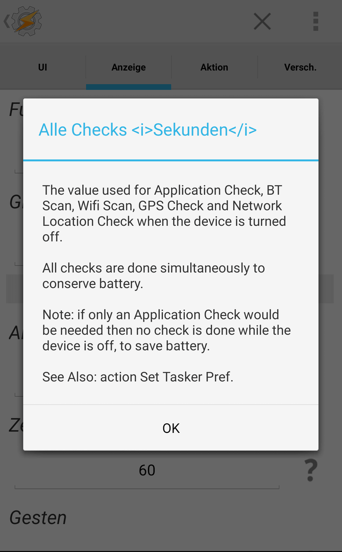

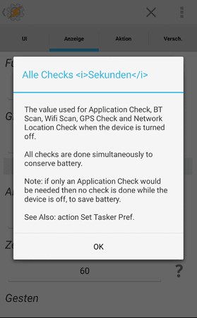

Und zusätzlich noch die Abfragezeit von 600sek runter setzen
Laut Info hat die Abfragezeit nichts mit den Sensoren zu tun.
