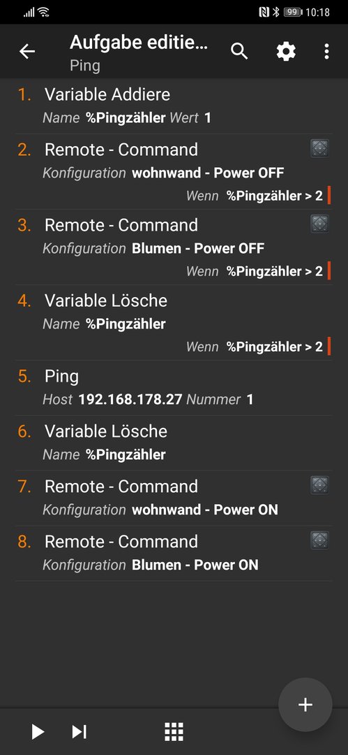

Mach bitte nochmal einen Screenshot, oder besser eine Export des Tasks.
Als IP 192.168.1.888 kann schon mal nicht stimmen, da jedes Oktett nur bis 255 geht.
Ja habe ich auch gerade gesehen.. Aber im Profil ist es richtig. 192..168.178.27 ist eigentlich die IP.
Hier nochmal der Screenshot
@Nils.86
So die Steckdose wird erst nach ca.6 min ausgeschaltet. Da es 3 Durchläufe des Tasks braucht.
Schaltet es jetzt nicht aus oder schaltet es unzeitig aus. Oder beides?
Das sind 2 verschiedene Aussagen

Hallo Spardas, beides teilweise. Mal schaltet er die Steckdosen aus, obwohl das Gerät noch an ist und schaltet es dann wieder nach kurzer Zeit wieder an bzw. Tasker schaltet die Steckdosen gar nicht aus, obwohl das Gerät über 10 Minuten ausgeschaltet ist. Und heute hat er sie gar nicht erst eingeschaltet, erst als ich Tasker kurz angemacht habe, dann hat er sie auch angemacht.
Kannst du nicht mal posten, welchen TV und Steckdosen du genau hast - vielleicht gibt es einfach Besonderheiten.
TV: Philips 55PUS7502
AV-Receiver: Onkyo TX NR515
Steckdosen: TP-Link HS100
