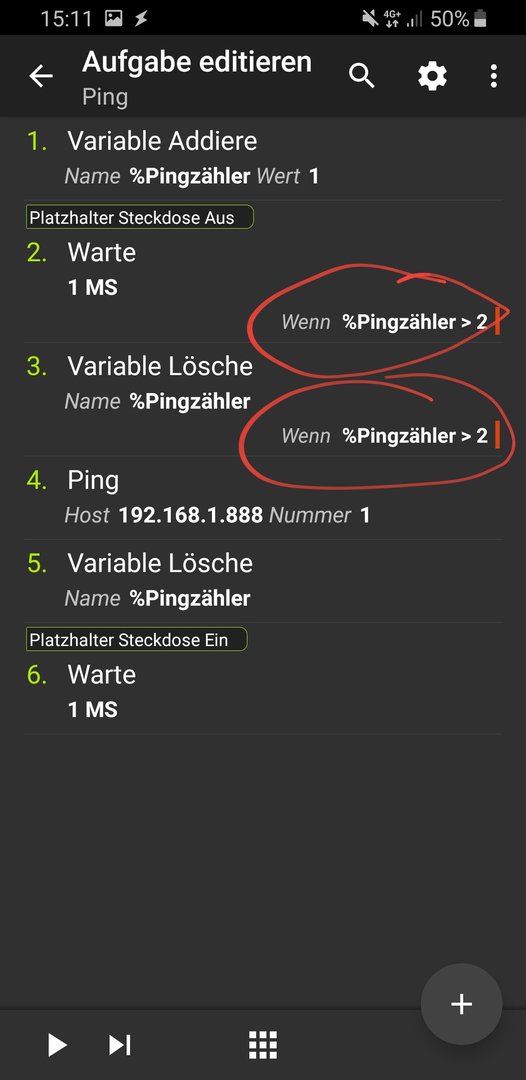

Download
Aktion 2 und 6 musst du durch dein Wlansteckdoseaktion ein und aus ersetzt.
Bei Aktion 4 muss du die IP ändern.
Einschalten dauert ca. 2 min
Ausschalten dauert ca. 6min
1 erfolgreicher Ping schaltet Ein, 3 nicht erfolgreiche Ping Aus. Das habe ich so gemacht falls der TV mal nicht antwortet das die Dosen nicht einfach ausgeht, trotz das der TV an ist.

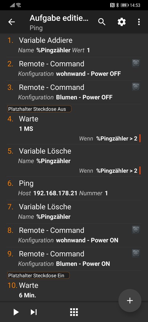

@Nils.86
Mach ma bitte eine Screenshot von deinem angepassten Task
Hier bitte

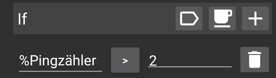

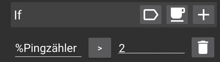

Bei der Aktion 2 und 3 fehlt das
If Pingzähler > 2

Scheint zu funktionieren. Die Steckdosen bleiben an, muss der wait am Ende auf 6 Minuten bleiben oder kann ich die Zeit auch verringern?
