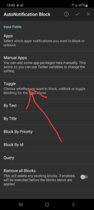

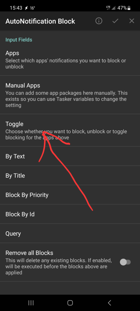

Ich habe jetzt erst einmal auf Benachrichtigungen gewartet und habe dann in autonotification das blockieren eingerichtet. Die waren dann weg. Ich warte mal bis heute abend, denn MT hat mir den ganzen vormittag infos geschickt, wenn alles geht dürften keine neuen kommen. Frage ist nur ob man das ganze per tasker ein- und auschalten kann mit einem kleinen Schalter auf dem homescreen.
@gene

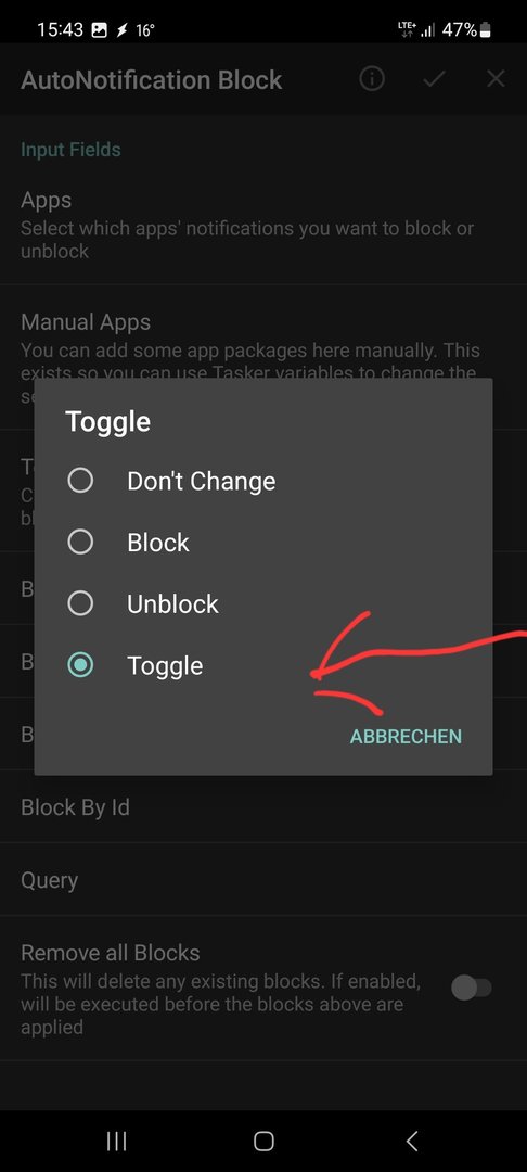

Du kannst direkt über Tasker einen AutoNotification Task anlegen.
(Plugin / AutoNotification) Dort in der Konfiguration kannst du das mit dem Ein und Ausschalten einstellen. Dem Task noch ein Symbol verpassen und dann kannst du ihn auf dem Homescreen anlegen.
