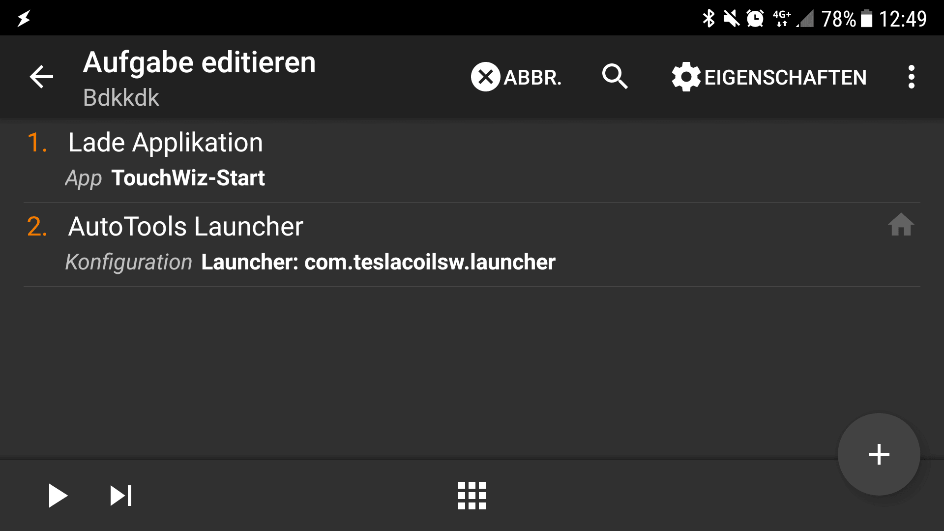

@max-de
Appfreezing gibt es nicht. Aber eventuell so?
Anscheinend lädt so der Nova nicht neu, sondern wird nur geswitched. Also auch nicht das, was ich wollte.
