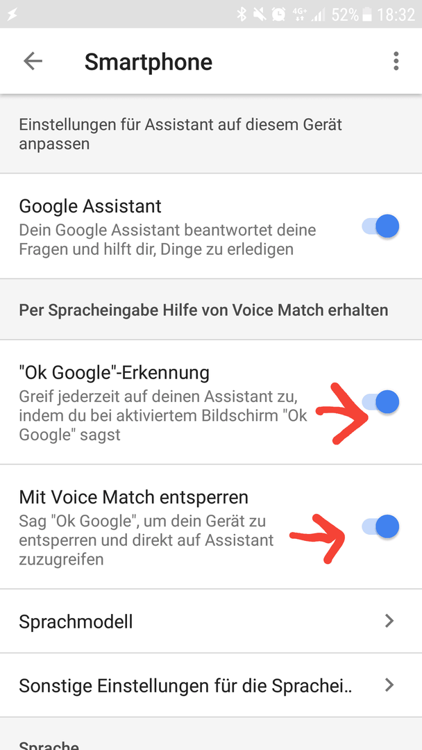

@mbefore305
Zuerst musst du diese Einstellungen in Google Assistent machen (siehe Bild).
Dann kannst du du es mit diesem Task und Sprachbefehl (Autovoice) kopppeln.

Ich bekomme es nichts zum laufen, aber ich habe wohl auch einen Denkfehler. Hatte gehofft, dass ich auch bei ausgeschaltetem
Bildschirm den Google Assistenten via OK Google aktivieren kann. Das klappt aber nicht.
Und wenn ich den Bildschirm einschalte (und die PIN Abfrage kommt) kann ich zwar 'OK Google' sprechen und es kommt
der Ton des Assistenten als Indiz, das Spracheingabe erwartet wird. Aber meine Eingaben werden nicht angenommen und
erscheinen auch nicht in der History - und dementsprechend wird Autovoice nicht getriggert.
Da ich wohl das Handy sowieso einschalten muss, kann ich auch meinen Daumen kurz auf den Fingersensor zum entsperren legen
(deswegen bevorzuge ich Handys mit Frontsensor).
P.S. Mein Moto G5 Plus ist nicht gerootet.
Die Einstellung Voice Match gehört zu Smart Lock. Alle Smart Lock Optionen: Voice, Bluetooth ect. greifen erst wenn der Bildschirm aktiv ist. Also zumindest bei den meisten Orginal Roms. Somit wie du schon erkannt hast, ist das Aufwecken und das Entsperren mit Fingerprint die schnellst Methode.
