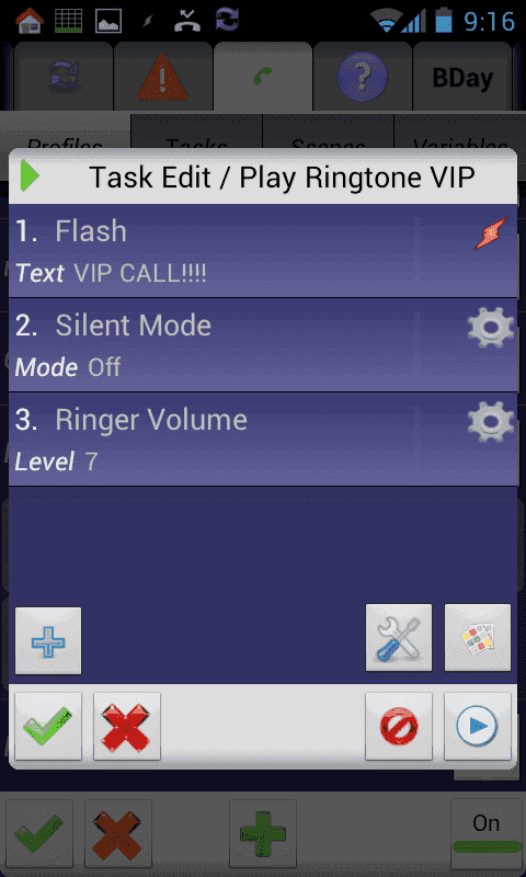

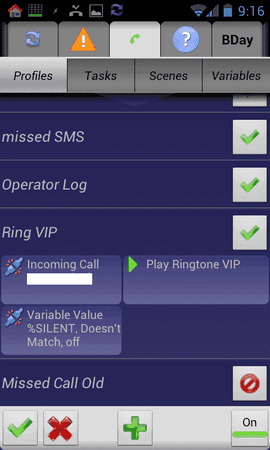

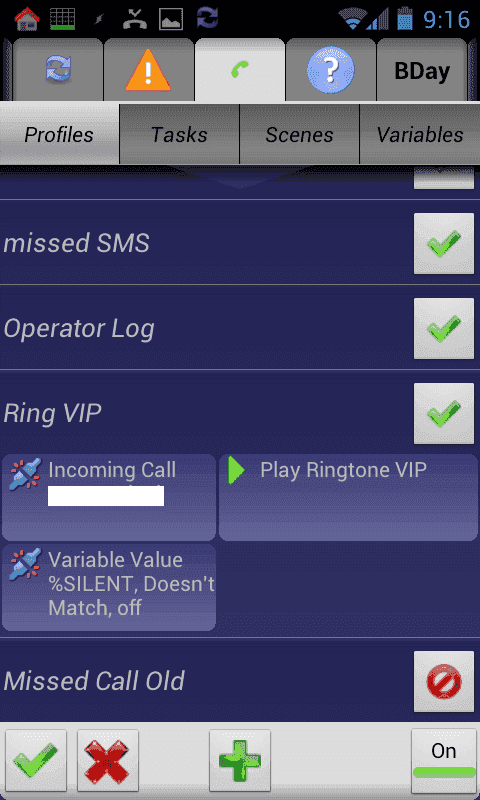

Vorschlag:
Als erstes sollte man seine Angewohnheiten und Bedürfnisse betrachten.
Ich stelle mein Telefon ( ;) @Tel. ) entweder auf Lautlos oder Vibrieren, wenn ich Ruhe haben will.
Delshalb: Wenn XY anruft und "Lautlos Modus" nicht aus, dann beende "Lautlos Modus" setze Volume Ringer auf 7
Habe ich situationsbedingt die Lautstärke auf 3,4,5 oder so, wird das Profil nicht aktiv, weil "Lautlos Modus" ist zur Zeit "off" D.h. wenn ein VIP anruft, klingelt es mit Lautstärke 3,4,5 je nach Einstellung.
So mit der Erkenntnis nutze ich folgendes Profil:
Trigger:
State -> Phone -> Incoming Call -> gewünschte Person aus den Kontakten suchen
State -> Variable -> Variable Value -> Name: Silent Mode Op: Doesn´t Match Value: off
Task:
1. Flash Text: VIP CALL!! [nur zur visuellen Kontrolle, dass das Profil läuft] Kann man weg lassen.
2. Silent Mode set Off
3. Ringer Volume Level 7
Reaktionen: Manu-1
